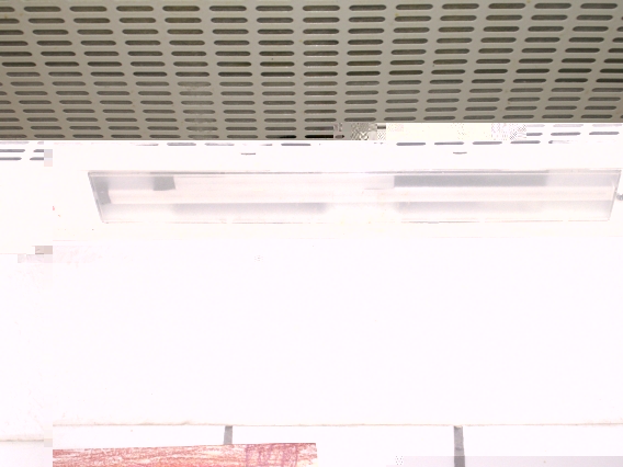

SuperFlux-leiste nach dem Einbau (ausgeschalteter Zustand)
Bild 4 zeigt die geschlossene Dunstabzugshaube mit der installierten Superflux-Leiste im ausgeschalteten Zustand.
Superflux-Leiste im eingeschalteten Zustand
Bild 5 zeigt die geschlossene Dunstabzugshaube mit der installierten Superflux-Leiste im eingeschalteten Zustand.

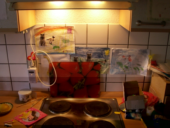

Vor dem Umbau Beleuchtung mit 2x 11 Watt ESL
Nach dem Umbau Beleuchtung mit SuperFlux

Sa, 03.07.10, 09:55
Durch den Umbau ergibt sich ein rechnerischer Minderverbrauch von 14,2 Watt.
Naja, von einer Energiesparlampe auf Led umzurüsten, macht nicht wirklich Sinn. Die ESL verbraucht auch nicht allzuviel, sodass die Leiste doch sehr lange in Betrieb bleiben muss, bis Gewinn eingefahren wird. Wären vorher normale Glühlampen drin gewesen, würde die Zeit bis zur Armo wesentlich kürzer ausfallen.
Bei einem Preis von 20 Cent je Kilowattstunde (kW/h) müsste die Superfluxleiste 352,11 Stunden (etwas über 14 Tage nonstop) laufen, um 1 Euro wieder reingeholt zu haben. Kannst ja mal selber weiterrechnen, was der Umbau gekostet hat und wie lange dieser in Betrieb bleiben müsste, damit sich der Umbau amortisiert hat.
Kosten des Umbau (ohne Währungseinheit) x 352,11 Stunden = Zeit bis zur Amortisierung
Erst danach machst Du Gewinn.
Aber trotzdem:
Das Licht ist ungefähr gleich hell und es wird gespart.
Nicht ganz so hübsch ist die Befestigung mit Klebeband, aber ich weiß selbst, dass man manchmal zu etwas unorthodoxen Methoden greifen muss. Mir gefällt das Ergebnis.
mfg Achim
