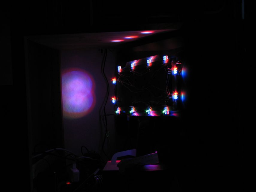

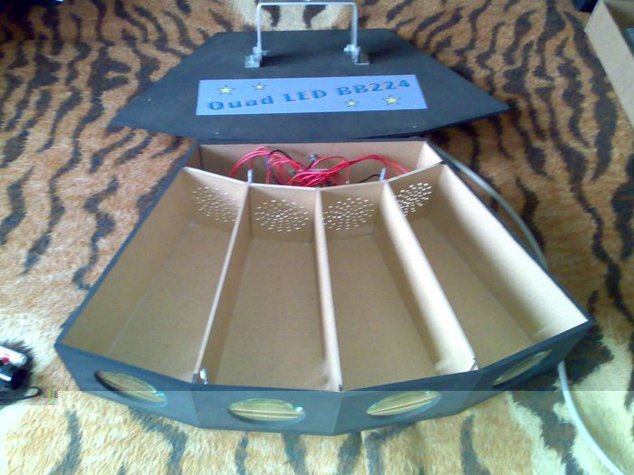

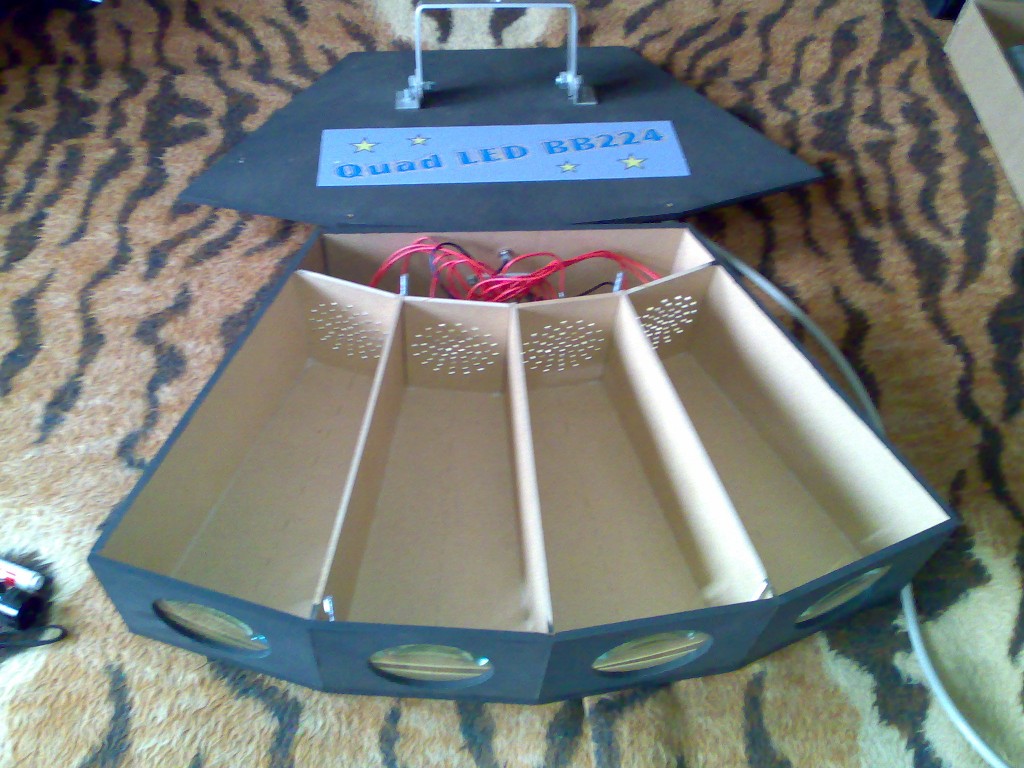

Dann will ich mal etwas zum besten geben:
Es handelt sich um ein bühnentaugliches Lichteffekt-Gerät mit doch recht erstaunlicher Helligkeit. Unter Einsatz von Nebel ist der erzielbare Effekt genial.
Ich will an dieser Stelle nicht zu viel erzählen und quetsche auch nur das wichtigste in diesen Post, weil es ja nicht mein Thread ist :wink: .

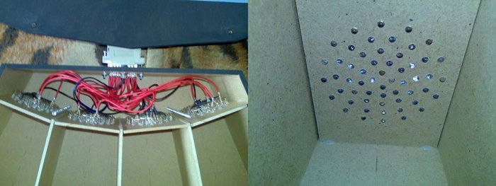

Hier das geöffnete Gerät. Vorne 4 Glaslinsen, rechts und links dazwischen Trennwände, hinten 4 Bretter mit LEDs:

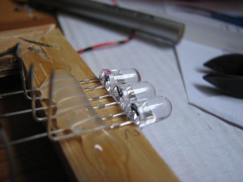

Hier die Verdrahtung der insgesamt 224 LEDs aus der Nähe und eine Nahaufnahme von einem Brett mit 56 LEDs. Vier mal das gleiche, nur jeweils in eine andere Richtung strahlend:

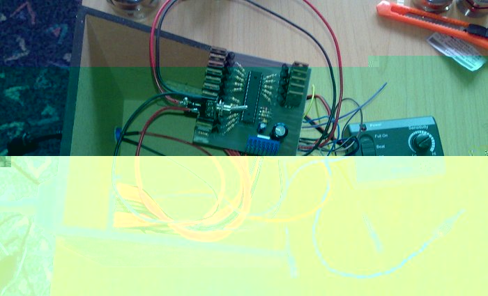

Und hier die Steuerung mit Atmega8, einer Sound-Control-Box für Effektweiterschaltung nach Beat und 2 Schalter und 2 LEDs zur Zustandsanzeige und Ein/ Aus / Pause -Schaltung:

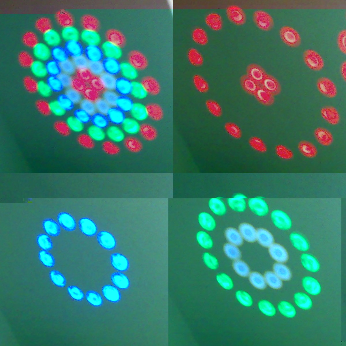

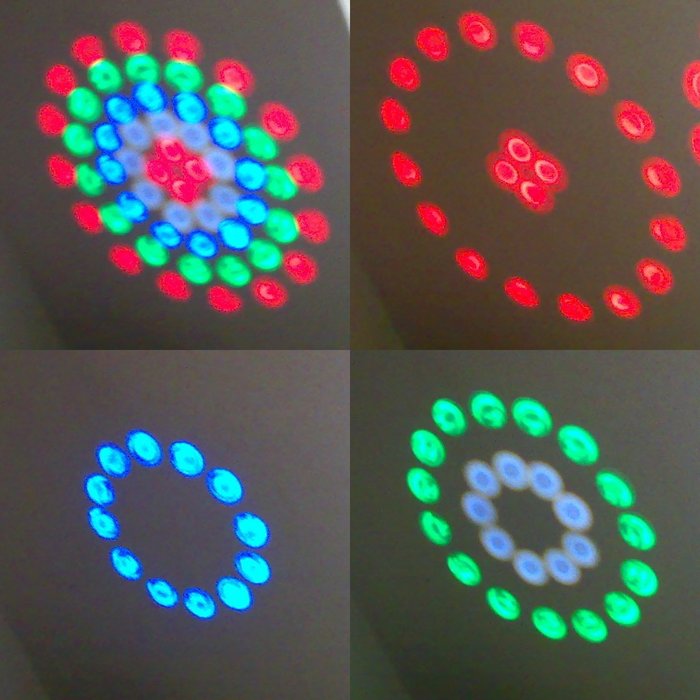

Abschließend noch ein paar Bilder von den Effekten. Die Aufnahme ist nur von einem Brett. Das ganze ist dann halt 4 mal nebeneinander und individuell steuerbar:

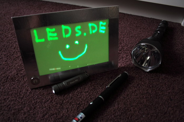

Das kurz zeit Messageboard:
Lässt sich mit blauen weißen und uv leds oder Laser beschreiben und im dunkel lässt es sich über mehrere Stunden lesen
es ist glow in the dark Pulver zwischen 2 glas platten aus einem Bilderrahmen
_MG_71601.TIF

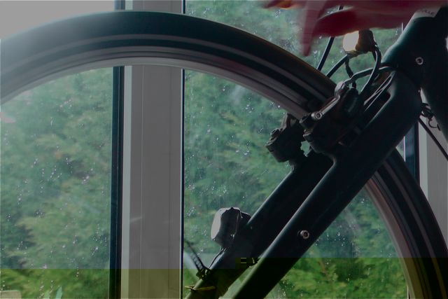

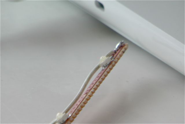

Fahhradlicht
...kaufen kann jeder ;-)
LEDs: SMD von Osram, mit 60° Linsen (0,27€ Stck.)
Strom: ein 18650 Akku, in einer umgebauten Taschenlampe (ca.20€)
LEDs sind auf einer Platine, und mit Silikon "angebappt"
kleiner Nachtrag, inform von weiteren Fotos.Licht vorne: 2x CREE LED betrieben mit Nabendynamo
Die Idee war, LEDs sind klein in ihrer Baufom, warum kann man das nicht nutzen,beim Fahrradfahren braucht man keine
riesen Kühlkörper, der Fahrtwind kühlt genug. Und die LEDs laufen eh "untertourig" ;-) Licht ist genug da!!!
vorne detail.jpg (27.62 KiB) 49909 mal betrachtet

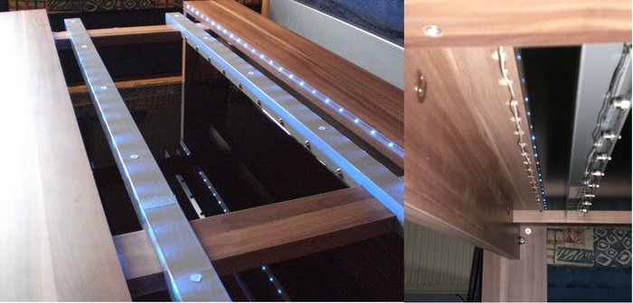

Na dann probier ich mal eine kleine LED Idee:
Also ich habe Ein Terrarium, das unterteilt ist, also eigentlich sind
es 4 Stück. Als Beleuchtung habe ich 2 Stück 20W Kompaktleuchtstofflampen drin.
Leider sind die nicht nur recht dunkel für diese Leistung, sie halten nichtmal ein Jahr.

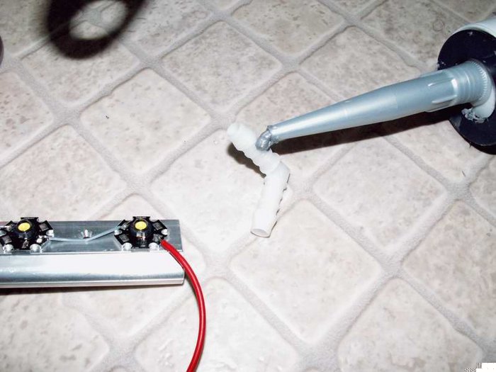

Also hab ich angefangen mit umbauen: Jedes Terrarium bekommt 25 Stück HP LEDs
betrieben mit 350 mA. Die kommen auf ein Alu-Profil namens "Rohr mit 1 Schenkel"
der Firma Alfa (Baumarkt z.B. OBI). Das ist ideal für Wasserkühlung.
Ein Rohr mit etwa 8mm Innen und 11mm Aussendurchmesser und eine Flanke zur Montage dran:
LEDs mit 2K Wärmeleitkleber drauf, alle in Reihe geschalten ( 1 x 12 und 1 x 13, die 350mA
KSQ aus dem shop schafft nur max. 18).
Wie kommt das Wasser ins Rohr?
Gewinde M10 rein. Schlauchschelle für 10/12mm Schlauch auch ein M10 Gewinde rauf. Geht super.
Beides mit Silikon bestreichen und einschrauben. Mein Festplattenkühler funktioniert auf
die Weise schon seit 6 Jahren und ist dicht ;-)
Schläuche ran, Ausgleichbehälter und eine Eheim Pumpe. Die braucht nur 5W (1046), ist
sehr leise und reicht für alle 4 Terrarien locker.

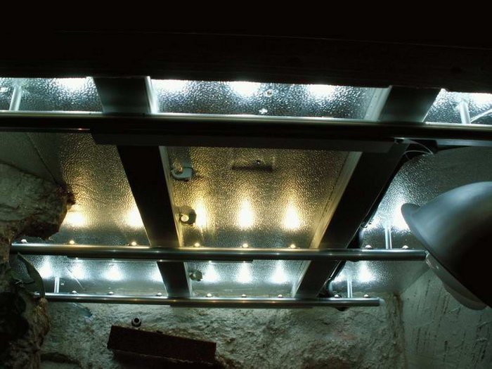

So sehen die Dinger an der Terrariumdecke aus:
Um nicht zu blenden, leuchten sie nach oben gegen die Aluminiumdecke.
Wozu die Wasserkühlung? Auch wenn sie ausfällt, geht noch nichts kaputt. Zumindest bei 350mA
bleiben die LEDs noch innerhalb der Grenztemperaturen.
Da es jedoch im Terrarium unter der Decke mal eben 60°C warm werden kann und die Dinger
einige Jahre halten sollen, wollte ich lieber etwas Reserve schaffen.
So hell sind sie mit 350 mA:
Sind deutlich heller als die 40 W Röhrenvariante. Wie man sieht, ist das ganze Terrarium noch nicht
ganz fertig, im Bau. Naja vielleicht findet das ja jemand interessant und baut es ähnlich nach?
Wer noch Fragen hat...
Gruß, unoptanium

RaketenLED b.jpg (55.73 KiB) 49626 mal betrachtet
Thermisch habe ich mich vertan, bei den geplanten 350mA war's den P4sen nicht mehr so wohl, aber hell ! Ich habe also auf 250mA zurückgedreht. Ausleuchtung desZimmers ist geschätzt wie ca 40W Glühbirne.

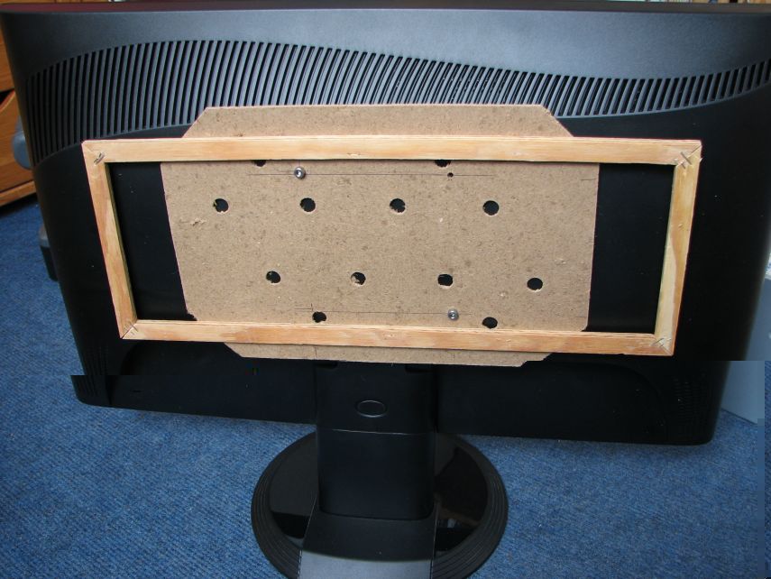

So, hier meine Hintergrundbeleuchtung für meinen TV-Monitor mit Vesa 100 halterung aus einer Mandarinenkiste und ein paar Holzleisten, die auf gehrung geschnitten sind. Das ganze hängt an einem 12V Schaltnetzteil.
Getackerter Rahmen, hält super, auch ohne Leim :)
die LEDs schön mit Heiskleber festmachen

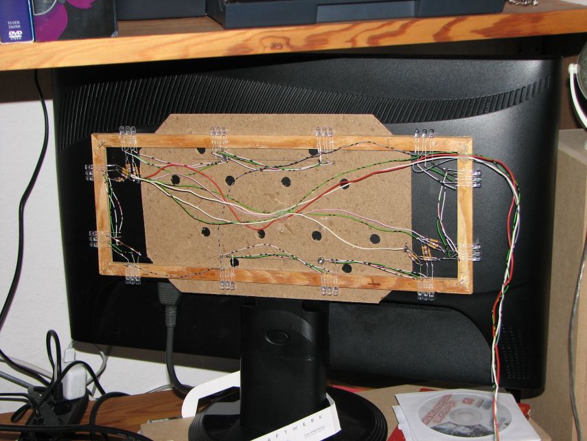

alles schön verlöten und Fertig!
in Action
in Action

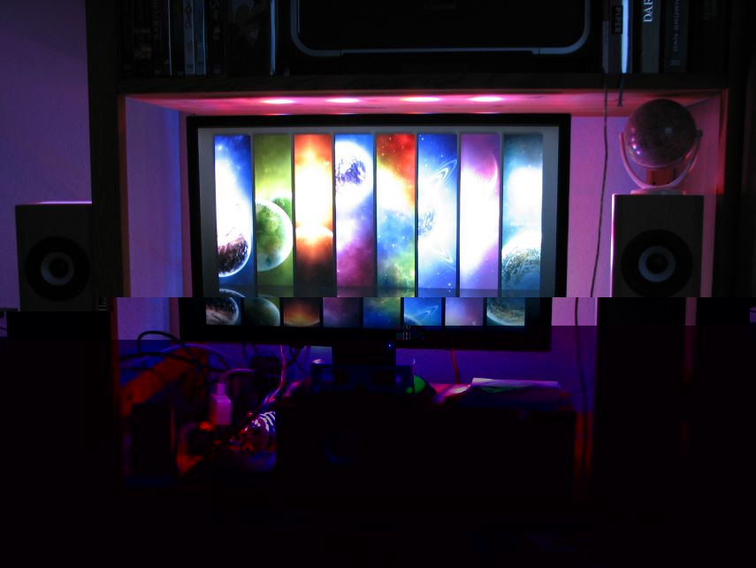

Das Endergebniss
Das Endergebniss

Die Platte liegt auf 2 Alu-U-Profilen auf, in die jeweils 9x 5mm LED weiß 26000mcd verbaut sind.
bei angenommener Glasplatte / Blick von unten auf die Verkabelung
In der Beleuchtung der oberen Glasplatte sind 60x 3mm LED blau 4500mcd verbaut, welche parallel zur Glasplatte in die beiden seitlichen Holzplatten eingebaut sind. Die LED's wurden von unten in die Holzplatte eingeführt und im 3mm Bohrloch fixiert.
Die weißen LED's sind in Stahlgehäusen montiert. Die blauen 3mm LED's direkt im Holz versenkt (leicht rechts oben im Bild zu sehen).
Betrieben wird das ganze mit einem 12V Schaltnetzteil.
