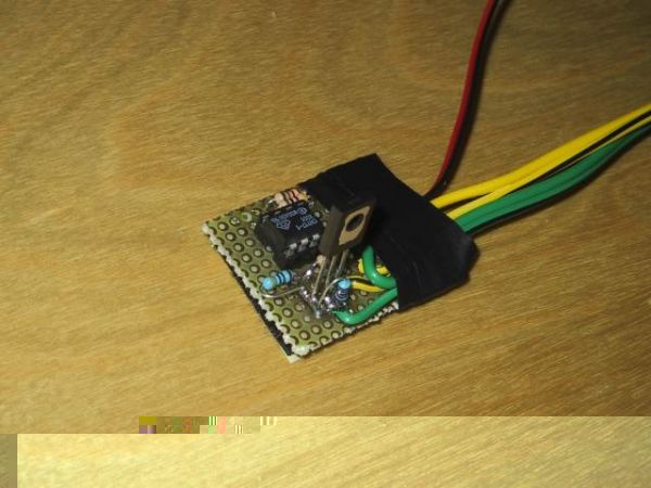

Do, 07.09.06, 16:32
es ist jetzt fertig :wink:
das gelbe Kabel ist der 12V Eingang das grüne der Ausgang -minus ist mit einem schwarzen Strich gekennzeichnet
das klein rot schwarze Kabel ist der Signaleingang also das Kabel was an die LED kommt
als signal langen schon 1.3V aus einer halb lehren Knopfzelle (nicht mal 1mA )
auf der Unterseite der Platine ist ein doppelseitiges klebepad
wieviel Bitesst du ? :)
