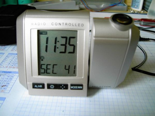

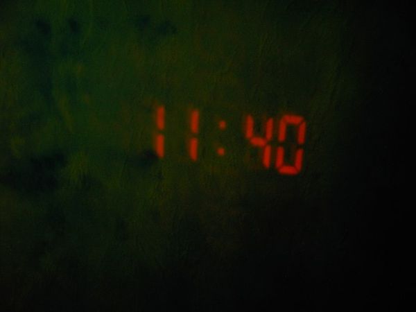

wer kennt das nicht die langweilige Projektionsuhr immer in der gleichen Farbe nämlich rot. Deswegen dachte ich mir ich baue diese mal um, unzwar in blau 8) .
Mein Opfer:
So sah es am Anfang aus:

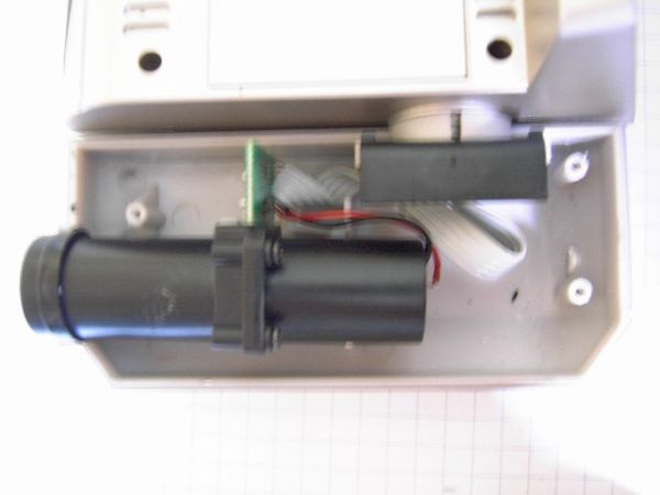

Hier der innere Aufbau des Projektors. Man muss einfach die 5mm Led, die sich in der schwarzen röhre befindet vorsichtig herausziehen und die neue Led hineindrücken und verlöten. Ich habe zusätlich noch einen Poti hingebaut da mir die Led etwas zu hell ist.

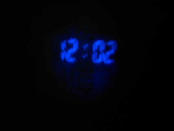

So und das Ergebniss: ( Das Bild ist ein bisschen verwackelt )
So das waren ungefähr 10 min Arbeit und hat am Schluss nen viel schöneren Effekt.

so ist das aufgebaut mehr ist da nich
