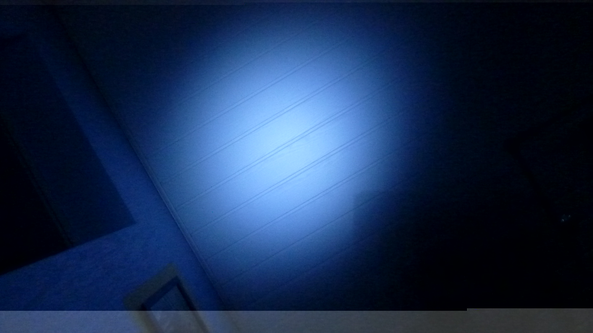

Ich habe mit simse mir ein led Schaltpult gebaut
und hir das Endergebniss
hir brennen alle lichter von weiter weg

Um es verständlicher zu machen:
auf dem Bild von yannic w ist jetzt einer von zwei "scheinwerfern". Die Scheinwerfer bestehen aus Plastikkästen in die je 4*6 Leds eingebaut sind.
Verbaut sind die Farben Rgb W, wie viele von jeder Farbe weis ich nicht mehr genau.
Die "Scheinwerfer" werden über D-Sub Kabel mit dem Schaltpult verbunden.Mit dem Schaltpult kann man jede Farbe einzel steuern:AN/AUS/ Schnelles Blinken/ Taster.
Das blinken wir von einem Ne555 pro Farbe gestseuert, da mann den ne555 direkt mit 200ma belasten kann ist die Blinkschaltung so sehr einfach.In den Scheinwerfern kommen dann so 12v mit dem gewählten modus an (blinken/ an / taster)

hier die blauen leds an der Decke
