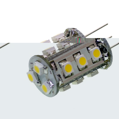

Suche günsitge Led ersatz für meinen Deckenstrahler, sollten schön hell sein , nur kein Kaltes licht! Birne ist eine g9 Halogenbirne ! Bild

Genau die Dinger suche ich auch schon länger, habe aber noch nirgends welche gefunden und ich habe schon viele Shop´s gesehen.
Diese Dinger (wie auf dem Foto) findest du nur leider keine so schmalen für in so ein Glasrohr.

Das stimmt so aber nicht, den G4 bekommt man sehr wohl schon ersetzt und die Helligkeit ist Super ca.20W!!
G4 Led.jpg (51.24 KiB) 7752 mal betrachtet
Die hab ich selber verbaut und die sind Super!
G4 led1.jpg (66.61 KiB) 7752 mal betrachtet
In einer Schreibtischlampe habe ich dieses Model verbaut, auch Super ca.15W.
Ihr dürft nicht immer nur von euren eigenen Produkten ausgehen,denn der Markt ist Groß und Lumitronix ist nur ein kleiner Fisch.
Hab euch ja ein Model eines von euch aufgekauften Shop´s geschickt den Ihr auswerten wolltet nur leider bekomme ich keine Antwort mehr darauf.
(war wohl zu gut;-))

Wenn die Platine noch ne Alukern wäre, würde die letzte auch mich überzeugen ^^
Mo, 14.09.09, 23:30
Alukern oder nicht ist egal, das Ding wird so oder so zu warm für die 50.000 Stunden. Wenn der Preis niedrig genug wäre, wäre das aber auch egal, 500 Stunden bei beliebig häufigem Schalten halten gute LEDs auch noch bei 125°C durch --- ganz so heiß wird's wohl nicht werden, so dass ein paar Tausend Stunden durchaus realistisch sind. Nur sind die meisten LED-Leuchtmittel viel zu teuer, wenn sie nicht mindestens 20.000 Stunden halten.

Also meine Led´s, von denen ich oben das Foto gemacht habe, kannst du nach einer Stunde noch locker anfassen, heißt das dann sie werden nicht zu warm?
Solche Leuchtmittel bekommst du für schlappe 5-10€.
Es ist also eine Rechensache ob es sich lohnt und ich hab meine erst ca.1 Jahr im Betrieb bei ca. 1-2h am Tag also kann ich über die Haltbarkeit nix sagen.
Das ist bei Led´s im normalen Haushalt sowieso sehr schlecht denn sooft brennt das Licht ja doch nicht am Tag bzw. abend.
Di, 15.09.09, 12:01
Wenn ein LED-Leuchtmittel außen eher kühl bleibt, kann das durchaus auch bedeuten, dass die Wärme innen bleibt. Wenn man nur Kunststoff berühren kann, wird sich das immer kälter anfühlen als ein Metallkühlkörper.
