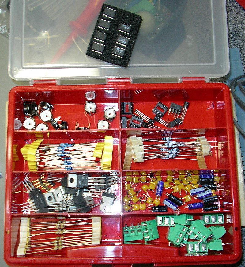

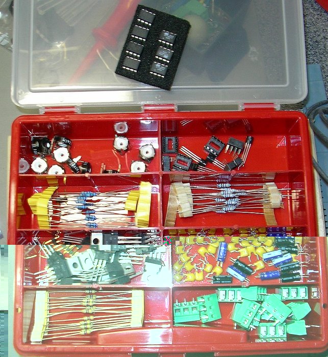

Erst einmal das ganze Nötige Material für den Aufbau der RGB Kugel hergerichtet.

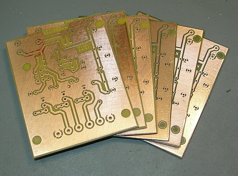

Da ich hier die Möglichkeit habe Platinen zu ätzen habe ich gleich diese Möglichkeit genutzt und ein parr RGB Fader geätzt.

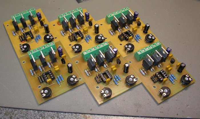

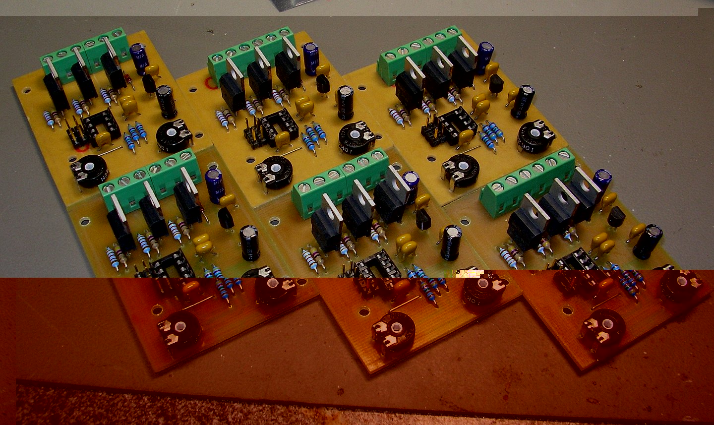

Beim bestücken beginnt man am besten zuerst mit den flache Bauteile wie Widerständen / Dioden und Drahtbrücken danach kann man der höhe nach der Rest bestücken.
Nach einer kleinen Lötorgie waren dann 6 Fader aufgebaut.
Bevor man nun die Tiny13 bestückt sollte man nun zuerst ein Labornetzteil an die Baugruppen anschließen und Messen ob auch Ordnungsgemäs 5Volt anliegen. Wenn dies der Fall ist dann können die Tiny13 in die Fassung gesetzt werden und anschließend programmiert werden.

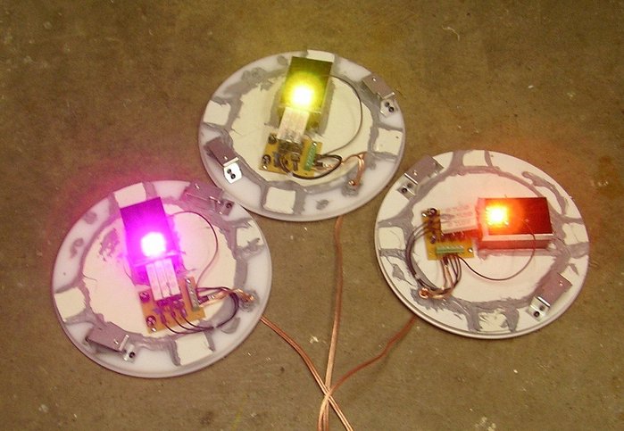

Aufbau der Kugeln

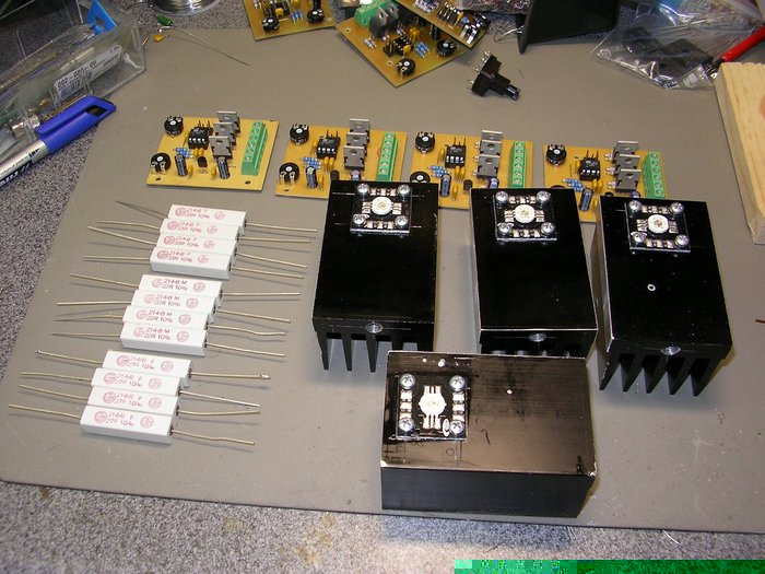

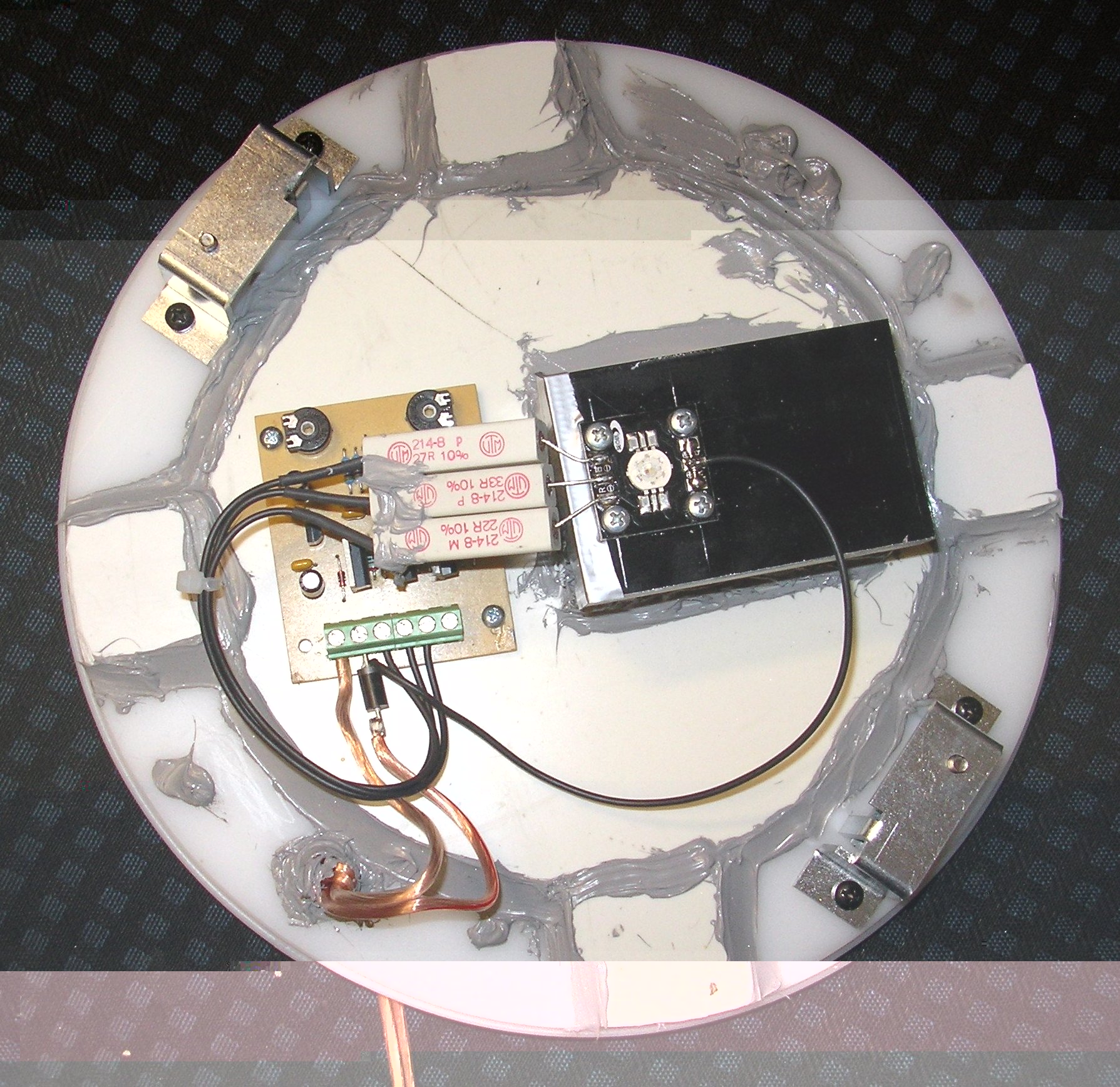

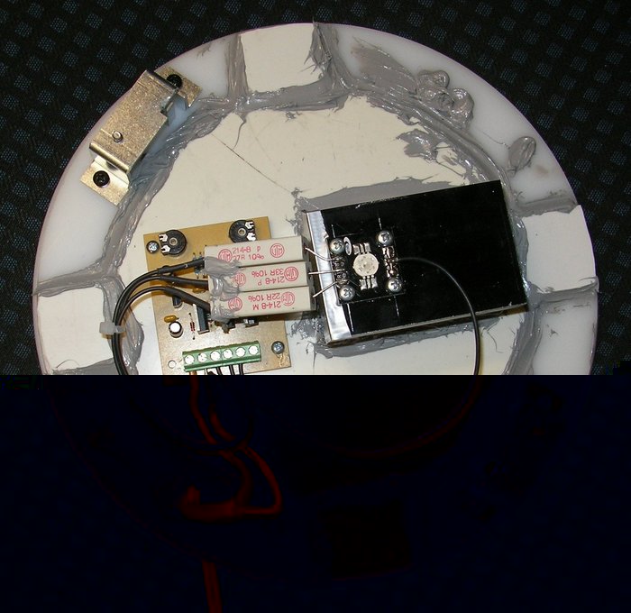

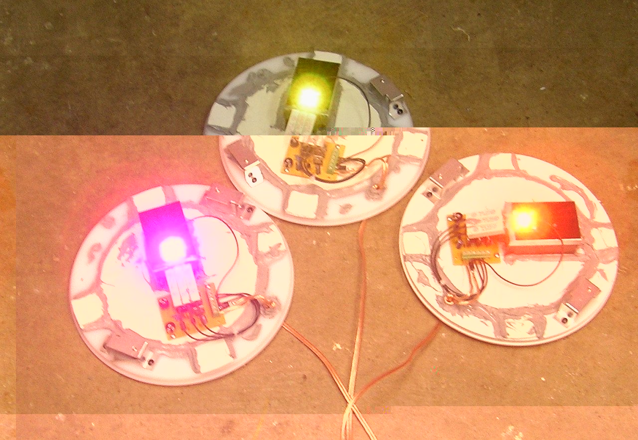

Auf dem Bild sind die fertigen Fader zu sehen sowie die P5 RGB Leds welche auf einem Kühlkörper montiert sind.
An die LEDs werden nun die Widerstände gelötet sowie entsprechende Kabelstücke mit ca. 20cm
Auf den Boden/Deckel für die Kugeln wird nun alles montiert. Die Platine wird mit 2 Schräubchen fest gemacht und den Kühlkörper habe ich mit so nem Montagekleber Zeug auf das Plastik geklebt und trocknen lassen. Also Stromkabel habe ich normales Laufsprecherkabel genutzt. Nun Wird alles entsprechend verkabelt und noch eine Verpolschutzdiode mit in die Plusleitung gelötet (sicher ist sicher).

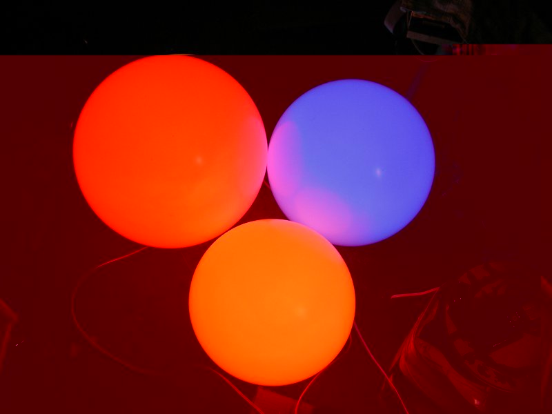

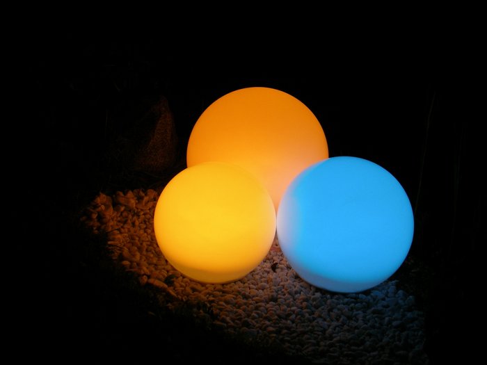

Hier nun ein erster Test sieht ja schonmal schön bunt und unscharf aus. xD
Bodenplatte mit der Kugel zusammengesteckt und miteinander befestigt.

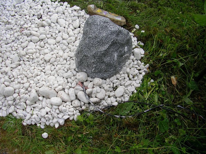

Hier ein bild von den Netzteilgehäuse. Hier Erkennt man warum die Kunststoffplatte diese Komische Form hat.
Als Gehäuse diente ein altes Aussenlautsprecher Gehäuse in Steinoptik.

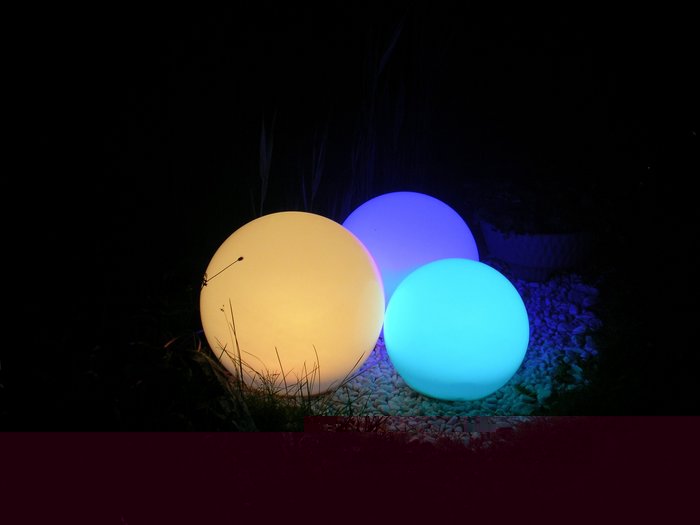

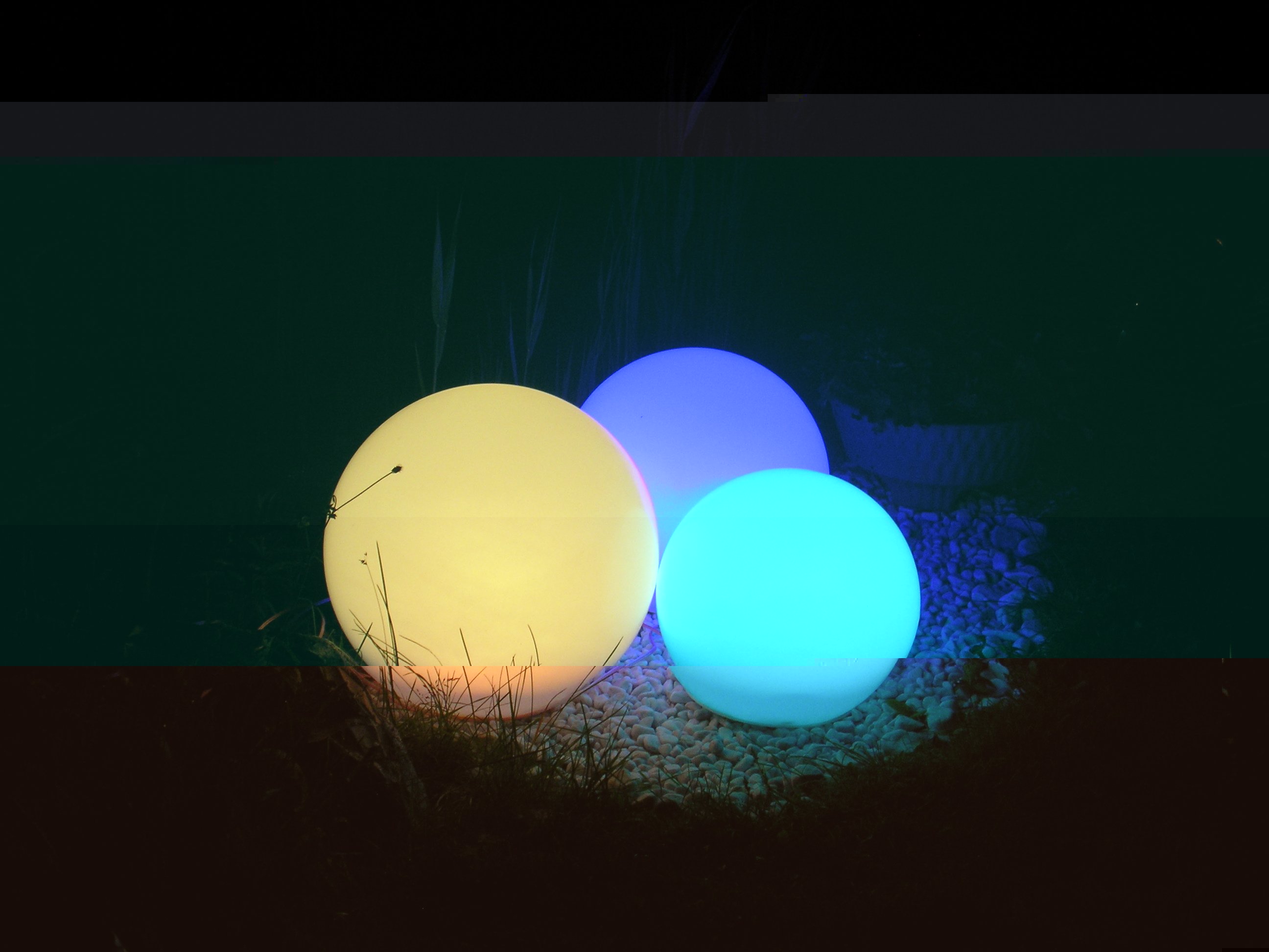

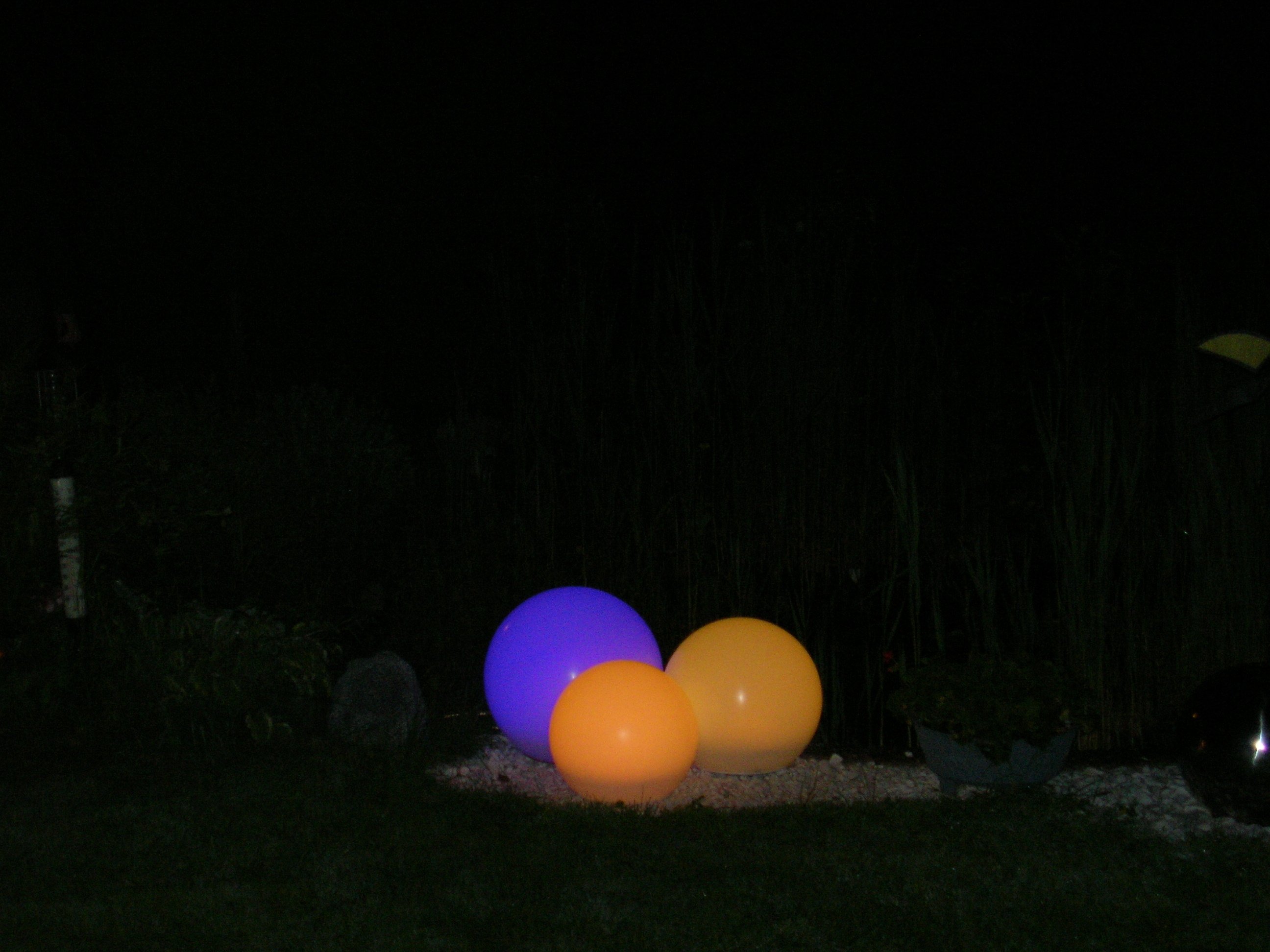

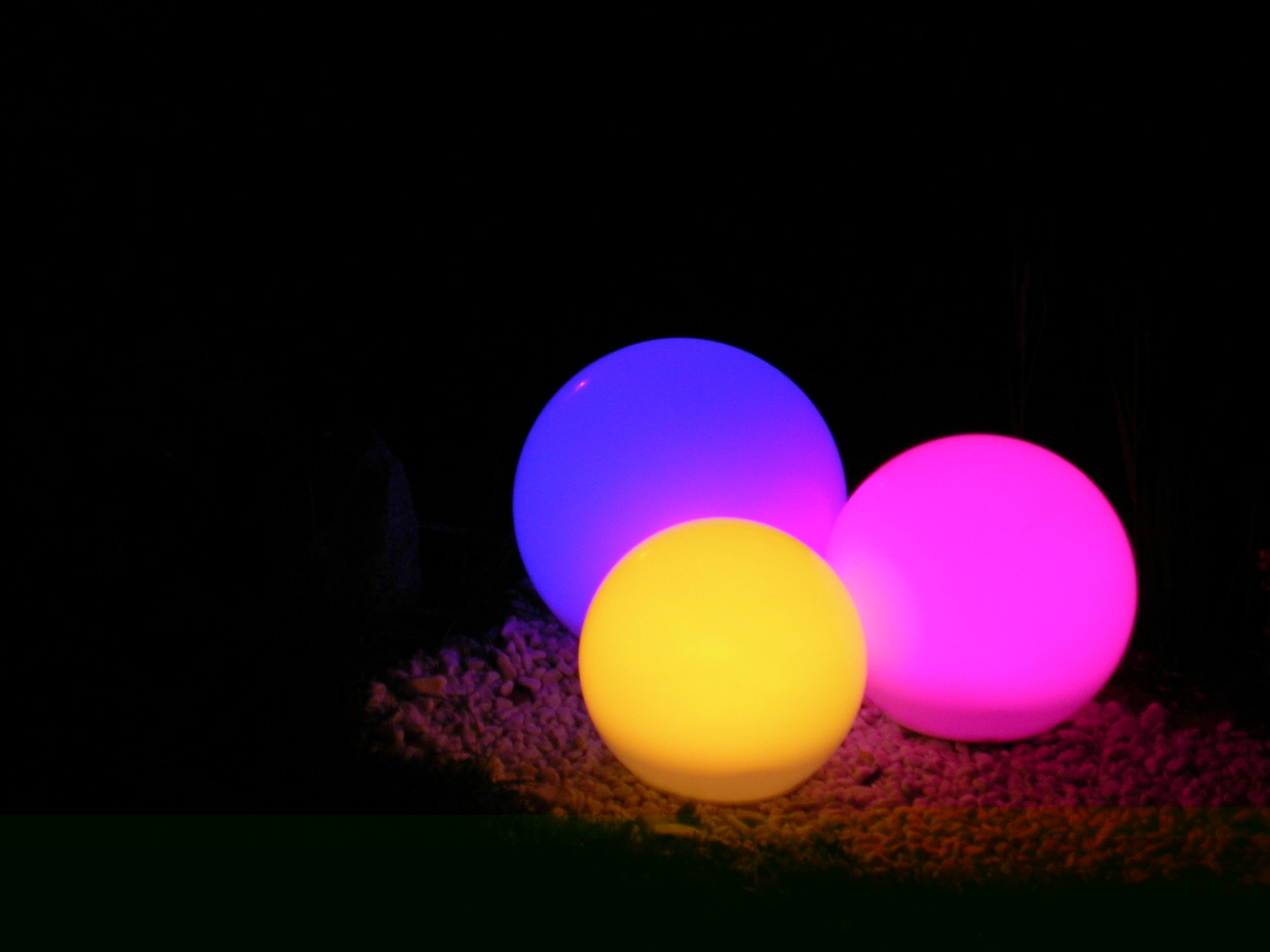

Nun noch so ein paar Bilder.
Das ganze noch bei Tag

Einen Kritikpunkt habe ich allerdings: ich würde Dir empfehlen, zumindest die 230V-Seite (Unterseite der Trafo-Platine, aber auch die Schraubklemmen) dick mit Baumarkt-Silikon einzuschmaddern. Um die Leiterbahnen vor Korrosion durch das im Silikon enthaltene Lösungsmittel (scheint wohl meisz Essig oder so zu sein) zu schützen wiederum die Platine vorher mit Plastikspray versiegeln.
Ich denke mal, dass auch ein ein Außenlautsprecher-Gehäuse nicht die Anforderungen erfüllt, die bei Netzspannung zu beachten sind.
Und um weniger Abwärme an den 33-Ohm-Vorwiderständen zu erzeugen, wäre ein Netzteil mit 6 Volt oder noch weniger sicherlich sinnvoll. (Du scheinst eins mit 12V verwendet zu haben). Derzeit gehen (bei 12V) 2,5 Watt pro LED-Chip in den Widerstand und ca. halb soviel in die LED (je nach Farbe natürlich unterschiedlich).

Ja du hast recht die 230Volt Seite ist nicht ganz Konform aufgebaut was mir auch bewusst ist.
Auf der Unterseite ist die Ganze Platine mit mehreren Schichten dick mit Plastik Lack lackiert worden.
Das Gehäuse ist so dicht genug da kommt kein Wasser von oben rein. DAs habe ich letztes Jahr gnadenlos mit dem Gartenschlau gequält.
Ja für den 12Volt Trafo kann man auch einen mit 6Volt nehmen kommt ja gleichgerichtet ja wieder etwas mehr spannung raus so das es für die RGB reichen würde und dann nicht mehr soviel verheizt werden muss.
Das mit der Verlustleistung die in Wärme gewandelt wird ist mir ansich egal hat genug Platz zum heizen.
