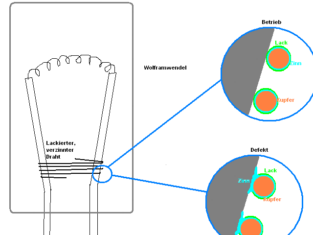

Also Lichterketten mit Glühlampen für 230V haben oft einen Trick
eingebaut, um bei Ausfall einer Lampe die anderen weiterleuchten zu lassen.
Der Draht um die Haltedrähte ist mit einem Schutzlack isoliert.
Der Lack hält Spannungen bis z.B. 20V aus, was im Betrieb völlig ausreicht,
wenn an der Lampe nur 5V oder so anliegen.
Wenn sie jedoch durchbrennt, stehen kurz die kompletten 230V an der
einen Glühlampe an.
Das hält der Lack nicht aus. Er wird durchschlagen / zerstört, es gibt einen
Funken, der den Überbrückungsdraht verschweißt / verlötet.
Jetzt kann der Strom wieder durch die anderen Lampen fließen, die eine
bleibt jedoch aus.
Nachteil: Die anderen bekommen eine höhere Spannung, deswegen wird bald
die nächste kaputt gehen. Das geht dann immer schneller und wenn nur noch die Hälfte
an ist schmeißt man die Kette weg. Oder man wechselt die Birnchen frühzeitig aus.

unoptanium hat geschrieben: Der Draht um die Haltedrähte ist mit einem Schutzlack isoliert.
einen Glühlampe an.
bleibt jedoch aus.
Interessantes Prinzip, kannte ich noch gar nicht.
Das kann im Extremfall, wenn jemand hartnäckig bis zur letzten Birne wartet, auch zum Kurzschluss führen :mrgreen: .
Mir ist eher das Prinzip mit Heißleitern (NTC) in jeder Lampenfassung bekannt. Fällt eine Lampe aus, fließt der Strom durch den Heißleiter, welcher in der entsprechenden Fassung eingebaut ist, und erwärmt sich. Dadurch fällt sein Widerstand auf etwa den Betriebswiderstand der früheren Lampe ab. Alle anderen Lampen werden so noch mit ihren Nenndaten betrieben, nur wenn halt alle Birnen ausgefallen sind, hat man eine Heizkette anstatt einer Lichterkette :wink:
