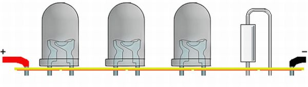

für ein einfaches Cluster am besten geeignet ist eine einfach Reihenschaltung mit Widerständen
aber warum?
als Beispiel gehe ich mal von 12V Eingangsspannung aus
die LEDs als Beispiel blaue Standard LEDs mit 3V und 20 mA
nun ja 12V sind ja jetzt 9V zu viel für eine LED die könnte man jetzt mit einem widerstand verheizen ....
aber das macht ja keinen Sinn 9V einfach zu verschwenden

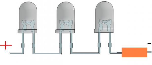

man kann ja auch 3 LED wie auf dem Bild in reihe schalten
die 3 LEDs brauchen dann zusammen 9V und immer noch nur 20 mA
in diesen Fall sind dann nur noch ca.3V übrig und die kann man mit gutem gewissen in einem 220 Ohm Wiederstand verheizen
aber wie kommt man jetzt von so eine 3er reihe zu so einem Cluster
im Prinzip ist dieses Cluster auch nichts anders als die einfach 3er reihe nur eben 12 Mahl :wink:
als Schaltbild sieht das Gänze so aus
eine reiche schaltund mit 3leds und einem wiederstand :
das läßt sich natürlich beliebig erweitern ...

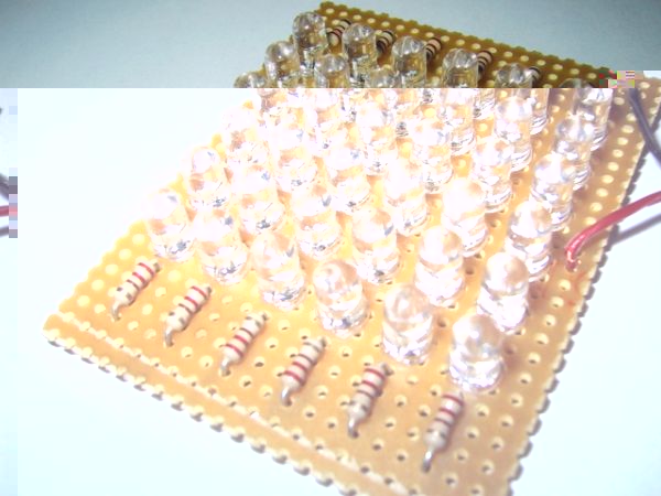

das große Cluster sähe dann so aus
wen man so etwas auf eine Platine auf bauen möchte sollte man eine Punkt-Streifenrasterplatine verwenden
die sind ideal geeignet
zu bekommen sind sie zb bei reichelt
HIER!
so sieht das dann auf der Platine aus
der widerstand kann natürlich auch auf der anderen Seite sein oder auch liegend montiert werden
das ist eigentlich egal :wink:

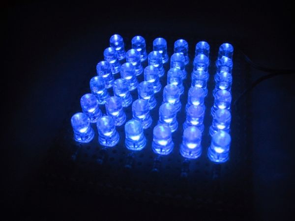

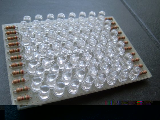

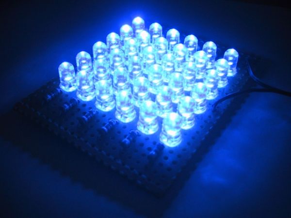

und jetzt noch ein paar Bilder von den Cluster :
weiter Cluster:
http://www.lumitronixforum.de/viewtopic.php?t=463
damit ist das how to eigentlich fertig ich hoffe ich konnte das alles einigermaßen verständlich erklären
wen nicht ... einfach fragen da zu ist ein Forum ja da :wink:

Nen Widerstand sollte man ja immer reinmachn, daher auch keine 4 Blauen LEDS (wäre ja 12V) ???
Und bei roten Leds mit ~2 V könnte ich doch 5 Stück nehmen ~10V und davor halt so nen 100 Ohm wiederstand (oder gar noch weniger) ???
MfG und schonmal DANKE
Cyberbroker
Do, 07.09.06, 16:15
man sollte immer ein widerstand verwenden da LEDs über den Strom und nicht über Spannung geregelt werden :wink:
und ja mit roten geht das genau so man muss nur eben mehr in reihe schalten rote LED =2.2V oder 2V
4*2.2V = 8.8V und die ca. 3V Rest werden in einem 220 Ohm wiederstand verheizt
man sollte nur nicht unter 220 Ohm gehen da die LEDs sonst nicht ausreichend geschützt werden

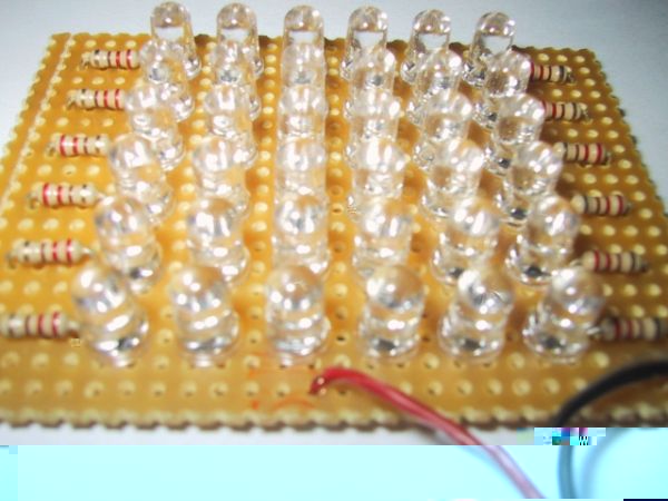

Mi, 18.10.06, 15:13
so da es immer noch fragen gab hier noch eine Erweiterung
die Platine von unten mit den bauteilen angedeutet
ich hoffe man kann es erkennen und jetzt leichter verstehen
(ich gebe zu die rückseite ist nicht so schön und professionell gemacht
aber es funktioniert einwandfrei und man sieht es ja nicht )
