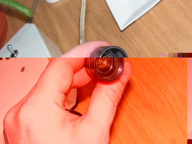

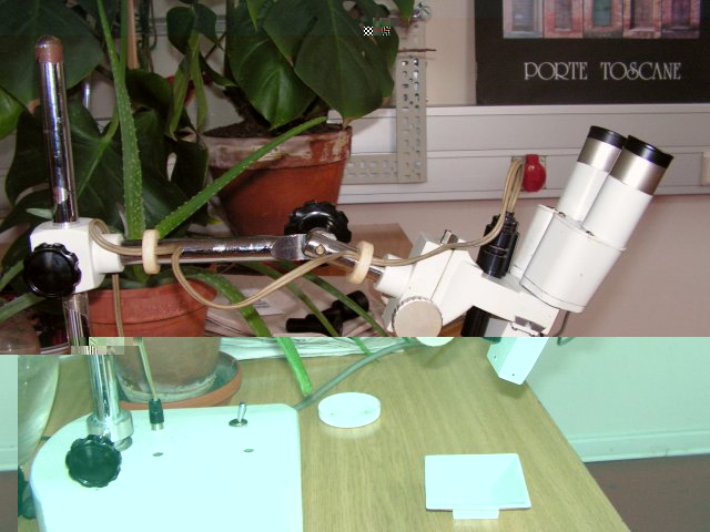

ich habe hier ein altes Mikroskop, bei dem die Beleuchtung alles andere als ausreichend ist. Serienmäßig ist eine 12V 0,1A Glühlampe verbaut.
Wäre der Umbau auf eine Superflux-LED eine Alternative? Welche Maße haben die Teile eigentlich? Was müsste ich davorschalten?

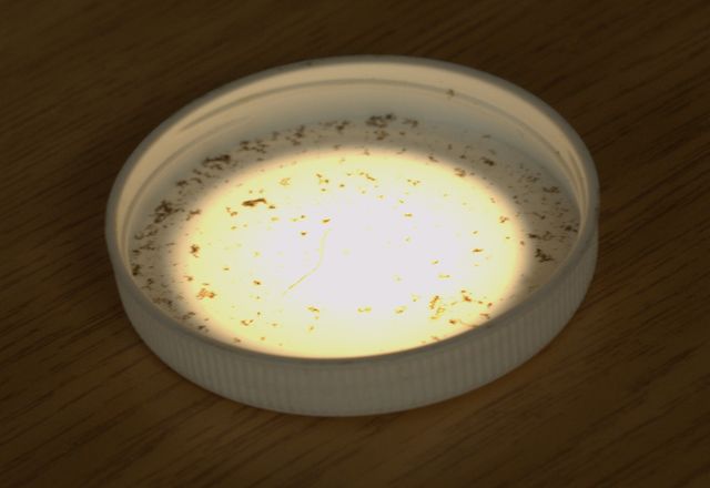

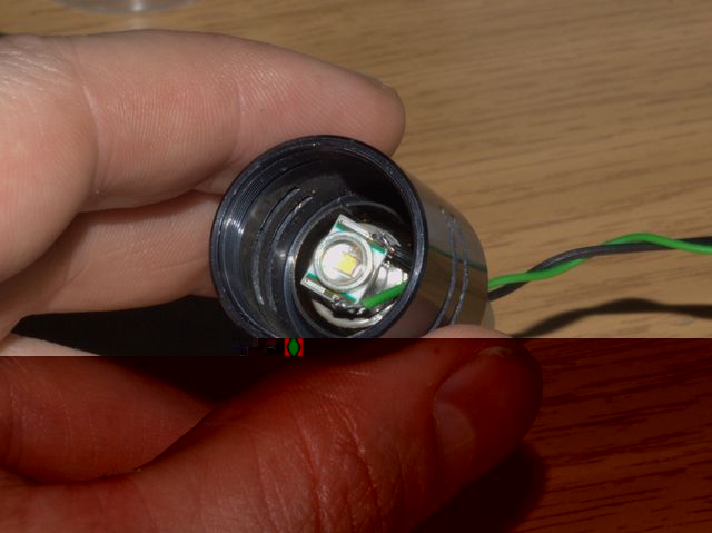

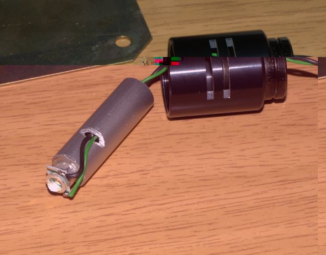

So,
ich will hier mal über den aktuellen Stand berichten:
Ich habe schlussendlich die Cree XRE Q2 genommen in Verbindung mit der 200mA KSQ. Das Licht ist schonmal bedeutend heller als mit der Glühlampe. Am originalen Trafo betrieben flimmert das Ganze noch sichtlich. Ich habe hier noch ein 13V 300mA Schaltnetzteil, mit dem ich schon ein paar Versuche gemacht habe. Wahrscheinlich werde ich die Spannungsversorgung über das Schaltnetzteil an Stelle des Trafos realisieren. Hat auch den Vorteil, keine Netzspannung mehr am Mikroskop zu haben. Dabei will ich auch noch eine Umschaltung zwischen 300mA und 200mA verwirklichen. Ich gehe mal davon aus, dass die KSQ nicht lastfrei betrieben werden darf, stimmt's?
Gabor
