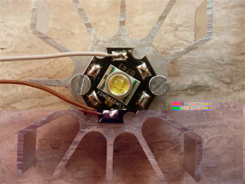

hab mal eine Frage. Ist es nicht besser, die Hochleistungs-LEDs auf den Kühlkörper zu schrauben als zu kleben.
Zum einen ist die Wärmeleitfähigkeit doch besser, zum anderen ist ein Tausch oder Wechsel auch einfacher zu realisieren.
Als Beispiel hab ich ein Bild angehangen.

ja da hab ich auch erst Bedenken gehabt wegen der ziemlich nahe liegenden Kontaktflächen.
Aber mit Senkkopfschrauben und einem Lochabstand von genau 20mm hat das prima hingehauen.
Vor allem weil die Senkkopfschrauben wirklich nur am Rand der Befestigungslöcher greifen.

Tja.. Anhand der geschriebenen Kommentare, dass das Gewinde wohl nicht lange halten dürfte, wird man wohl ne Buchse aus einem anderen Metall einsetzen dürfen. Bloß was nimmt man? Was reagiert nicht über die Luftfeuchtigkeit mit dem Alu?
Senkkopfschrauben finde ich persönlich unglücklich gewählt, weils hochgradig unprofessionell aussieht. Am besten wäre meines Erachtens nach ne Flach- oder Halbrundkopfschraube mit ner Scheibe zwischen.
Wenn das Gewinde ordentlich vorgebohrt wurde (bei M3: 2,5 mm), dann kann man in Kühlkörpermaterial schon ordentlich Gewinde schneiden. Gewindebohrer mit Spiritus oder Öl benetzen nicht vergessen.Synthy82 hat geschrieben:Tja.. Anhand der geschriebenen Kommentare, dass das Gewinde wohl nicht lange halten dürfte,
Ist zu viel Aufwand. Dann lieber den Kühlkörper durchbohren und mit Muttern befestigen. Das geht allerdings auch nur, falls das Material nicht zu dick ist.wird man wohl ne Buchse aus einem anderen Metall einsetzen dürfen. Bloß was nimmt man? Was reagiert nicht über die Luftfeuchtigkeit mit dem Alu?
Genau. Der Senkkopf würgt auch in dem offenen Langloch der Star-Platine (Keilwirkung).Senkkopfschrauben finde ich persönlich unglücklich gewählt, weils hochgradig unprofessionell aussieht.
Inbus-Schrauben haben noch einen etwas geringeren Kopfdurchmesser. Scheibe wird schon wieder ein Problem, wenn man nicht die mit sehr schmalem Rand bekommt (DIN433), die sind nicht so sehr gängig und im Baumarkt überhaupt nicht zu bekommen, die haben nur die mit breiterem Rand (DIN125).Am besten wäre meines Erachtens nach ne Flach- oder Halbrundkopfschraube mit ner Scheibe zwischen.
In welchem Umfeld betreibst du den diesen Kühlkörper? Solange da kein Wasser kondensiert findet auch keine elektrochemische Korrosion statt.Synthy82 hat geschrieben:Was reagiert nicht über die Luftfeuchtigkeit mit dem Alu?
Erst recht nicht wenn wenn der Kühlkörper wärmer als die Umgebung ist.
