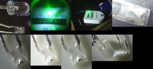

1. Zum Testen habe ich eine hyperhelle grüne 5 mm Led von Lumitronix genommen.
5 mm Led Original Zustand

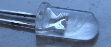

2. Dann anfangen die eine Hälfte der Led abzuschleifen, zum Schluss muss man sich langsam dem Ledchip herantasten.
Eine Seite abgeschliffen
Eine Seite ageschliffen
3. Das gleiche Spiel mit der anderen Seiten.

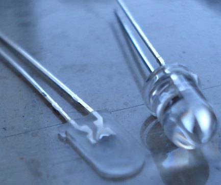

4. Voila, fertig, ein Vergleich mit einer normalen 5mm Led zeigt die "Ultra-Flat-Led" (0,8 mm dünn :twisted: ).
"Ultra-Flat Led" Vs. 5 mm

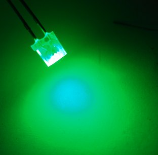

5. Dann noch ein Funktionstest unter Tageslicht.

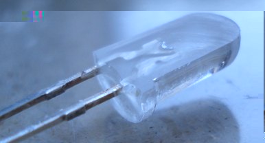

6. Man kann die Linse bzw. das Runde vorne noch abschleifen.
Linse abgeschliffen und unter normales Raumlicht

Scorpion hat geschrieben:du hast geschreiben du arbeitest dich vorsichtig bis zum hcip vor. aber woran erkennst ud wann du nahegenug oder bereits zu nahe dran bist? trial and error methode oder gibts da n trick dahinter?
Der Chip sitzt in so einer runden Metall-Schale drin (das aussieht wie ne Toilette), nach dem man eine Seite der Schale weggeschliffen hat, kann man den Draht und den Chip erkennen und selber bestimmen wie weit man noch gehen will. :wink:
Ich habe an beiden Seiten noch ein bisschen Plastik (ca. 0,1 mm) gelassen bevor die blanken Beinchen kommen. :mrgreen:
Synthy82 hat geschrieben:Wie hoch ist eigenlich nach dem Abschleifen noch die mechanische Stabilität?
Die Led ist erstaundlicherweise noch relativ stabil. Vermutlich durch den Metallkern... Aber natürlich nicht mehr so stabil wie im Originalzustand.

Da ich auch so etwas nettes mal haben wollte habe ich auch mal eine 5mm Led genommen und sie mal ordentlich zusammengeschliffen *g*. Meine ist sogar 0,1mm dünner sprich 0,7mm ;-).
Hier mal eine kleine Zusammenstellung, leider ist die Quali net de beste aber ok.
