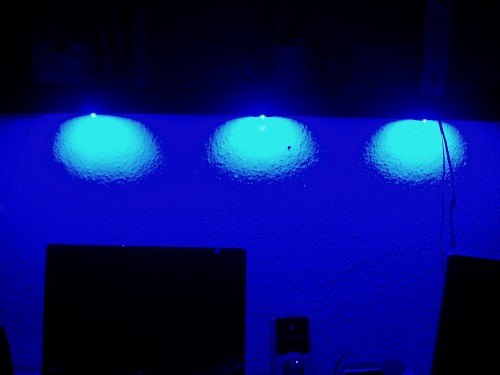

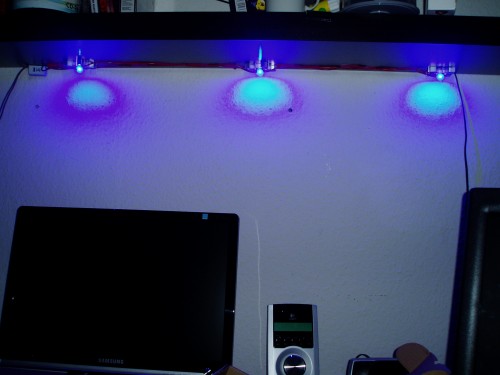

Do, 13.12.07, 18:40
Das ganze zimmer leuchtet blau die sind schon hell direkt reingucken geht nicht gut
Fazit:
Konstantstromquelle= GUT
LEDS 1 Watt = GUT
SternkühlerAlu = GUT
KleberArticSilver 2K = NAJA GIBT ES AUCH EINEN EINKOMPONENTENKLEBER????
Und noch ein TIP von mir darauf achten wo ihr die kabel anlöttet fals ihr noch nee linse davor setzen wohl darauf habe ich nicht geachtet und jetzt treffe ich immer mit ein beinchen von der linse aufs kabel schei.,.,.,.,.,.. :mrgreen:

ah royalblau ist ne schöne farbe! Sieht klasse aus! aber blendet das nicht wenn du am rechner arbeitest oder iwas machst? weil da ist ya keine blende oder so davor!
Aber gut gemacht!

Die Blende kommt noch sonst tuts in den Augen wehhhhhhhhhhhhh :roll: :wink: :mrgreen:
