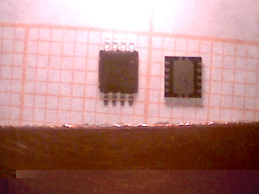

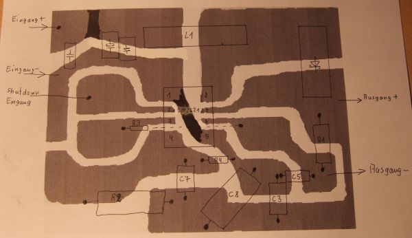

hier sind erst mal die beiden kandidaten auf millimeterpapier und der rand des verwendeten platinenmaterials zu sehen.

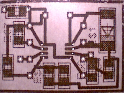

die layoutvorlage, mit eagle gezeichnet, was schon nicht einfach war. gut zu sehen, die mit einer reissnadel, auf die platine durchgedrückten markierungen. dazu wurde die platine in das papier eingeschlagen.

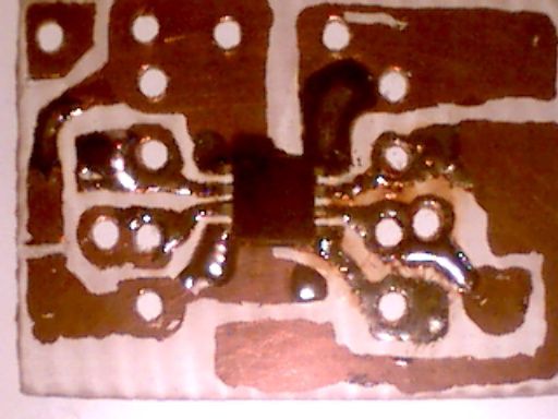

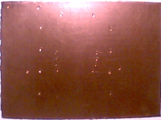

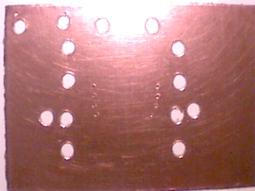

das ist die platine mit den markierungen, vorher wurde das material (0,5mm dick) mit einer haushaltsschere auf maß geschnitten, anschliessend mit scheuerpulver und ein paar tropfen wasser ordentlich gereinigt.
freihändig gebohrte platine, leider hatte ich nur einen 1mm bohrer zur hand, das entgraten der bohrlöcher ist auch nicht so einfach, mit einer ständerbohrmaschiene wäre es auch sicher etwas genauer geworden.
das wirkliche drama begann erst mit dem zeichnen, ich hatte noch etwas nagellack von meiner ex., dachte eventuell ist der ja wenigstens zu etwas zu gebrauchen, früher hatte ich platinen mit einem alkohol-löslichen lack gezeichnet, dieser hier war die katastrophe schlechthin. die farbe war selbst unter dem mikroskop schlecht zu sehen, naja dafür hat es ein wenig geglitzert^^, das einfärben mit eddingtusche gelang auch nicht so richtig. nach dem zeichnen wurde die platine in frisch angesetzter eisendreichloridlösung angeätzt (2min) um schwachstellen sichtbar zu machen. die platine habe ich mehrfach komplett vom lack befreit und neu gezeichnet. der eigentliche ätzvorgang erfolgt, indem die platine mit der kupferseite nach unten auf der lösung schwimmt, bei durchscheinendem material ist das ende des ätzvorganges gut zu sehen und unterätzungen können weitgehend vermieden werden, trotzdem ist es empfehlenswert
den ätzvorgang nochmal zu unterbrechen, da nicht angeätzte stellen nochmal von lack oder anderen verunreinigungen befreit werden können. das dazu die platine unter fliessendem wasser gesäubert werden muss, sei am rande erwähnt, da Fe2CL3 recht unschöne flecken an den meisten stoffen, also auch an den fingern hinterlässt. das das ergebnis nicht so toll ist, liegt am schlechten lack, daran das ich etwas aus der übung bin und an zu geringer trockenzeit deslacks.

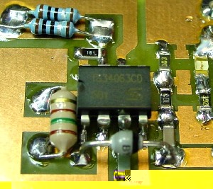

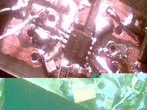

hier nun der aufgelötete chip LM2621. wieder erwarten, konnte ich den auflöten ohne beinchen miteinander zu verbinden. das ergebnis ist zwar nicht gerade toll, sollte aber funktionieren. bei den nachfolgend gezeigten werkzeugen ist das ergebnis zwar nicht optimal, aber ausreichend für den heimgebrauch.

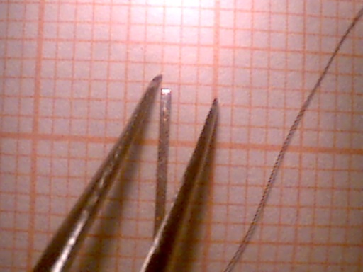

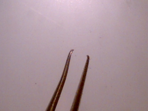

da ich keine pinzette in der apotheke bekam, schenkte mir nen kumpel diese....
nach der instandsetzung, mit grössenvergleich ein quadratischer draht und ein haar.

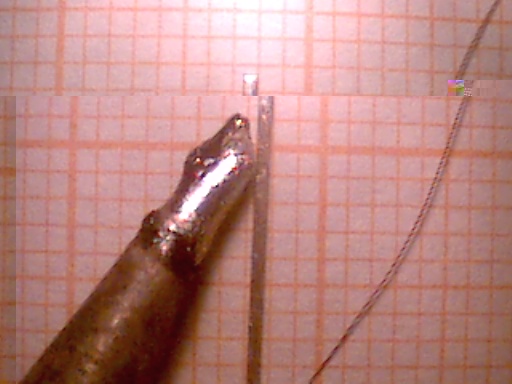

hier die doch recht grobe lötspitze

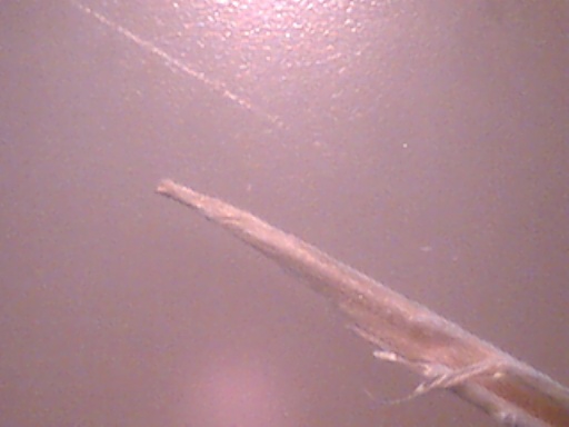

hier noch mein zeichengerät, ein angespitztes streichholz.

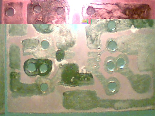

noch kurz etwas zum platinendesign, recht gut zu erkennen, ist doch die recht grosse massefläche oben links und
die zweite grosse fläche des ausgangsoben rechts oben. da ursprünglich nur die kontaktierung des chips vorgesehen war, wurden die anschlüsse alle einzeln ableitend geplant, die löcher dienen zum anlöten von drähten, die in eine dilfassung gesteckt werden sollen, je nach wunsch des anwenders, kann die platine verkleinert und sämtliche bauteile auf einer grösseren platine untergebracht werden. allerdings ist das nicht ratsam, da bestimmte teile sehr dicht am chip sein sollen, die drosselspule darf auch nicht zu dicht am chip sitzen, wegen möglicher einstreuungen. alle teile passen zwar nicht mit auf die platine, aber die wichtigen.

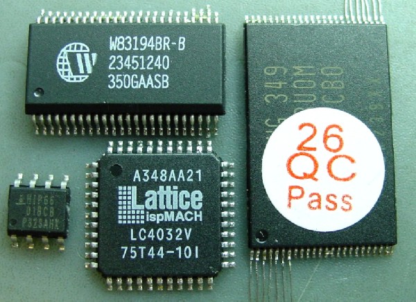

Damit sich die damit nicht so bewanderten auch eine ungefähre Vorstellung davon machen
können in welcher Größenordung Luckylu1 da oben arbeitet habe ich hier mal einige kleine
Bauteile mit unterschiedlichen RM’s (Rastermaß = Abstand Pin zu Pin) zusammengestellt:
Links unten normales SMD IC, RM 1,27mm. Also Abstand von Mitte Pin zu Mitte Pin.
Ist im Prinzip noch harmlos und gut zu verarbeiten. Geht noch ohne Lupe.
Unten Mitte IC mit RM 0,80mm, das geht auch noch so einigermaßen, Lupe ist erforderlich.
Oben Links IC mit RM 0,65mm, ist schon knackig von Hand zu verarbeiten, Lupe unbedingt
erforderlich, kleines Mikroskop mit 5-10 x ist auf jeden Fall zu Empfehlen.

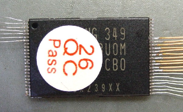

Unten Rechts IC mit RM 0,50mm, hier ist ein Mikroskop mit 10x oder mehr zwingend erforderlich.
Eine Verarbeitung von Hand ist hier schon extrem schwierig, aber wie an den angelöteten 0,10mm
Kabeln zu sehen ist geht es auch noch. Das währe eine alternative Methode kleine Teile zu verarbeiten.
Das Löten in diesen Größenordnungen ist alles andere als ein geringer Aufwand, wer es schon mal
gemacht hat weiß was da alles zu beachten ist wenn die Lötstelle lang halten soll.

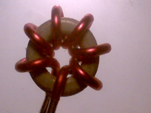

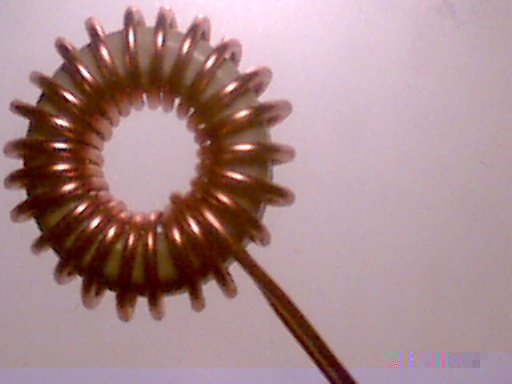

als erstes die drossel mit der alten wicklung/6 Wdg. 1,2mm CuL

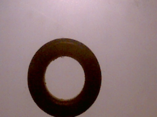

der ringkern, ohne wicklung, nicht so gut zu erkennen, die farbe ist hellgrün mit einer blauen seite, diese farben markieren die art des materials!
die neue wicklung, 24 Wdg. 0,5mm CuL, diese sollte stramm gewickelt werden, möglichst ohne überlappungen und mit möglichst gleichmässiger aufteilung
hier nun die bestückte platine, alle oben aufgezählten bauteile befinden sich darauf

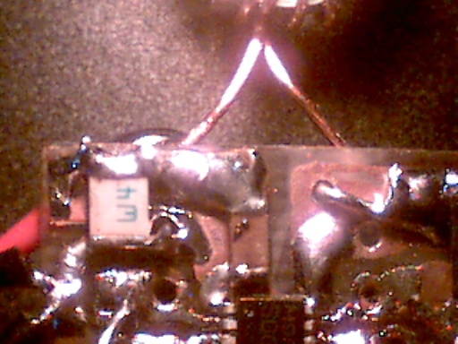

hier nun der bereich des spannungseingangs
dieser
hier ist unten der 0,33µF kondensator gut zu erkennen, oben rechts sitzt die schottkydiode

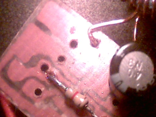

hier die "bestückungsseite" der 820Kohm widerstand, der 220µF kondensator und ansatzweise die drossel sind zu erkennen.
auch wenn das ganze nicht so super schön aussieht, in diesem fall ist mit dem lötzinn klotzen statt kleckern besser, ohne eine einzige ungewollte lötbrücke lief das teil auf anhieb.
mit 2 halbvollen NMH zellen waren im leerlauf 5,28V am ausgang, mit 8,6ohm als last immerhin 3,38V bei einem strom von etwa 390mA.

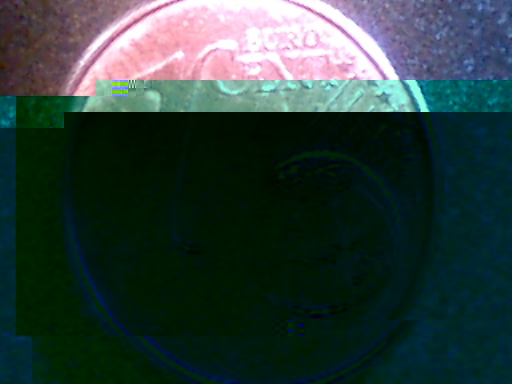

hier noch ein 1cent stück zum grössenvergleich, das das so ein ei ist, liegt an der intel-technik Lol
möglich.

Also ich habe den Wandler von luckylu1 bekommen, und meinerster Eindruck war......
Dann habe ich das Teil getestet und angepasst. 2 Akkus dran, auf den Ausgangs-Spannungsteiler einen
Spindeltrimmer aufgelötet, und mit 5 Ohm-widerstand als Last die Spannung auf 3,6 Volt eingestellt.
Dann habe ich mein Labornetzteil als Versorgung eingesetzt und die Schaltung mit 1,85 Volt versorgt.
Und dann habe ich gestaunt, die Ausgangsspannung änderte sich nicht um einen nennenswehrten Betrag.
Ca. 10 mV war sie gefallen. Dann die Eingangsspannung bis 3 Volt langsam hochgeregelt, und wieder
gestaunt. Der Ausgang ging mit Last auf 3,62 Volt hoch. Fast unglaublich.
Also im gesammten Bereich meiner 2 Akkuzellen fast ohne Ausgangsspannungsänderung.
Dann habe ich 5Stck. LED 16000 mC parallel direkt drangehängt und Strom gemessen.
157mA nach einregeln, anfangs etwas weniger aber nach 1 Min. war der stabil auf dem Wehrt.
Und wieder die Versorgungsspannung runter bis 1,85 und rauf bis 3 V geregelt.
Und am ausgang änderte sich nichts wesentliches, der strom ging nicht unter 150mA und nicht über 160mA.
Eine so stabile Regelung hatte ich nie und nimmer erwartet.

Hallo Stephan, Du hättest mir ruhig sagen können dass Du das Layout etwas verändert hast gegenüber dem Bild
s.o. dann hätte ich etwas weniger arbeit gehabt.
Ich war natürlich neugierig und habe das Layout "auseinander" genommen.
Herausgekommen ist dieses Bild
Ich habe das Bild das luckylu1 von seinem Layout mit aufgelötetem LM2621 gemacht hat herauskopiert,
in ein Malprogramm genommen die Bahnen übermalt und vergrößert.
Dann in Graustufen Ausgedruckt und die Bauteile eingezeichnet.
Dabei fiel mir als erstes auf das der Eingang offensichtlich kurzgeschlossen war. Konnte aber nicht sein
da der Wandler ja funktionierte. Also alles nochmal mit optimalem Licht und großer Lupe geprüft.
(durchmessen kann ich im Moment nicht, mein DVM ist leider hinüber)
Und da stellte sich heraus das Stephan das Layout geändert hatte.
Oben links ist der Eingang vergrößert worden, dafür ist nach Masse der Eingang abgetrennt.
Ebenso war die Verbindung unter dem Chip von Pin 1 nach Pin 5 nicht zu sehen.
Habe ich dann in meinem Bild geändert.
Unten links habe ich über den R2 einen Spindeltrimmer gelötet zum eintrimmen der Ausgangsspannung,
für C9 habe ich 3 Stck 33µF Tantal eingesetzt, und auch am Ausgang ist der C8 durch 3 Stck. Tantal ersetzt
je 47µF. Die Spule habe ich durch eine Gekapselte 4,7µH 1,6A ersetzt, die ich von einem Befreundeten
Fernsehtechniker bekommen habe.
Wenn mein neues Messgerät angekommen ist werde ich den Wirkungsgrad nochmal durchmessen.
Dann wird auch der R3 durch einen 1MOhm Spindeltrimmer ersetzt und die optimale Frequenz ermittelt von 1,8 bis 3 Volt eingang.
Dann wird auch die Tagabschaltung und die Tiefentlade-Sicherung dazugebaut,findet alles noch auf der Platine Platz.
Aber ohne Messgerät wird das erstmal nichts, also abwarten!!!!!!!!!!!!!!!!!!!!!!
luckylu1
Beiträge: 1405
Wohnort: berlin
Di, 07.08.07, 23:19
mmm, wenn ich gewusst hätte, das du dir noch soviel arbeit machst.....
wegen dem layout hättest du ja nur fragen müssen ....
ausgang - ist falsch eingezeichnet!
der - ausgang ist etwas kritisch! und zwar aus folgender überlegung, die unter dem chip durchgeführte masse darf nicht mit dem ausgangsstrom belastet werden, das könnte zu verkopplungen führen! wenn du unten rechts den massepunkt als ausgang nutzen willst, solltest du einen möglichst dicken draht, vom linken (einspeisemassepunkt)
zum massepunkt unten rechts führen. die ausgangskondis wären natürlich auch direkt am ausgang am besten (in der nähe der diode)
4,7µH ist zwar (so glaube ich) die originalangabe vom hersteller, etwas mehr induktivität hatte ich wegen eventuell günstigerer niedrigerer frequenz gewählt, ein ringkern ist schnell abzuwickeln^^ und hat trotzdem sehr geringe streufelder. ein nachträgliches aufwickeln der optimalen windungszahl mit etwas dickerem draht, war dabei meine überlegung...
nun bin ich ja mal gespannt, wieviel du da noch herrausholen kannst oder ob es etwa gleich bleibt, etwas reserven sind ja auf jeden fall noch vorhanden. was mich vor allem interessiert, ist, wo mit der geänderten
drossel, der optimale frequenzbereich liegt. ein guter schalenkern könnte ja auch leichte vorteile gegenüber
dem ringkern haben, allerdings ist das ja nun auch wieder materialabhängig. höhere frequenz bedeutet ja auch höhere verluste.

Für die Spule werde ich auch verschiedene andere ausprobieren, habe eine Tüte voll bekommen. ca. 100Stck
alle sauber beschriftet, hat er mal irgendwo Ausgeschlachtet.
Kann man die auch parallel schalten zur verringerung den ohmschen Widerstands?
