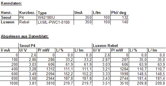

Hallo zusammen
Ich habe mal einen Datenblattvergleich für die LED Seoul W42180 U-Rank gegen die Luxeon Rebel LXML-PWC1-0100 vorgenommen. Erstaunlich was dabei heraus kam. Die Chips haben eine unterschiedliche Charakteristik bezüglich ihrer Strom-Spannungskennlinie (die LED von Luxeon ist niederohmiger) haben aber ansonsten definitiv den gleichen Wirkungsgrad. Ich habe im Prinzip nur die Kennlinien aus den Datenblättern der Hersteller genommen und auf die aufgenommene Leistung normiert.
Als Anhang das Ergebnis:
Kleine Korrektur:Die Seoul hat bei 1000ma 225% Leuchkraft wie bei 350ma während die Luxeon Rebel max. 210% hat.

@John.S
Da ist nix zu korrigieren!
Die Seoul hat bei 1000 mA eine relative Helligkeit von 220 % bei einer Durchlassspannung von 3,81 V. Sie bringt hiermit 220lm bei 3,81 W (Datenblatt Rev 01-2006/11).
Die Luxeon hat bei 1000 mA eine relative Helligkeit von 210% bei einer Durchlaßspannung von 3,51 V. Sie bringt hiermit 210lm bei 3,51 W (Datenblatt DS56 (7/07)).

das würde bedeuten, das die seoul die grössere absolute helligkeit erreicht, die luxeon aber effizienter ist, das dürften aber nur sehr geringe unterschiede sein und verschieben wird sich das auch noch ein paar mal, nächstes jahr um die zeit, rüsten dann eh alle, die hier mitlesen und etwas plan entwickeln, ihre lampen zu hause um.^^
Ich lese auch, manchmal zumindestens alles, manchmal kuck ich zu lange auf die Kennlinien undjoerg.b hat geschrieben:@luckylu1
Ähm, liest Du auch oder schreibst Du nur? Steht alles ganz oben.
vergesse dann das Du es nicht gemessen sonder nur die Daten verglichen hast
Aber eins wundert mich schon, warum erreicht denn die P4 U-Rank bei 1 Watt nur 90 lm und bräuchte
für 240 lm deutlich über 4 Watt - laut dem Diagramm ?
Diese Werte sind doch irgendwie seltsam.
Kannst Du mal den link zu dem Datasheet reinstellen das Du benutzt hast ?

Datasheet P4:
http://www.seoulsemicon.co.kr/_homepage ... W42180.pdf
Datasheet Rebel:
http://luxeon.com/pdfs/DS56.pdf
Abgelesene und berechnete Werte:

Hier präsentiert jeder Phantasiedaten. Ich denke die beste Grundlage bietet doch noch das Datenblatt des Herstellers. Und hier bediene ich mich am liebsten bei den Kennlinien. Einzelne Angaben werden auch hier noch gerne vorteilhaft gerundet. Ich hänge mal für die P4 die folgenden Ausschnitte aus dem Original Datenblatt an.
Die P4 U-Rank hat bei 350 mA 100 Lumen (nicht 119 Lumen):
Die Helligkeit bei 1000 mA beträgt 220 Lumen (nicht 240 Lumen):

Nein das ist der Mittelwert,im Datenblatt werden immer die mittleren Werte angegeben.joerg.b hat geschrieben:Also sorry
Um genau zu wissen wieviel Lumen ein Bin hat muss man im Binningblatt nachgucken,dort steht dass der U-Bin 91-118,5Lm@350ma hat.
100 Lumen sind also nur der Mittelwert.
Gleichzeitig kann die Led auch eine niedrigere Flusspannung haben als im Datenblatt steht,so kann es sein dass man bei 305ma eine Lichtausbeute vom 80-118lm/W hat je nach Led.
Ja, irgendwie weiss man da garnicht was man bekommt.John.S hat geschrieben: Nein das ist der Mittelwert,im Datenblatt werden immer die mittleren Werte angegeben.
Man kann also eine P4 bekommen die 91 lm hat, oder eine mit 119 lm.
Wenn dann bei der T-bin der Mittelwert bei 85 lm (so in der Richtung) liegt kann es also sein das man
eine P4-U kauft die nur 91 lm erreicht, während eine P4-T auch auf 100 lm kommen könnte.
