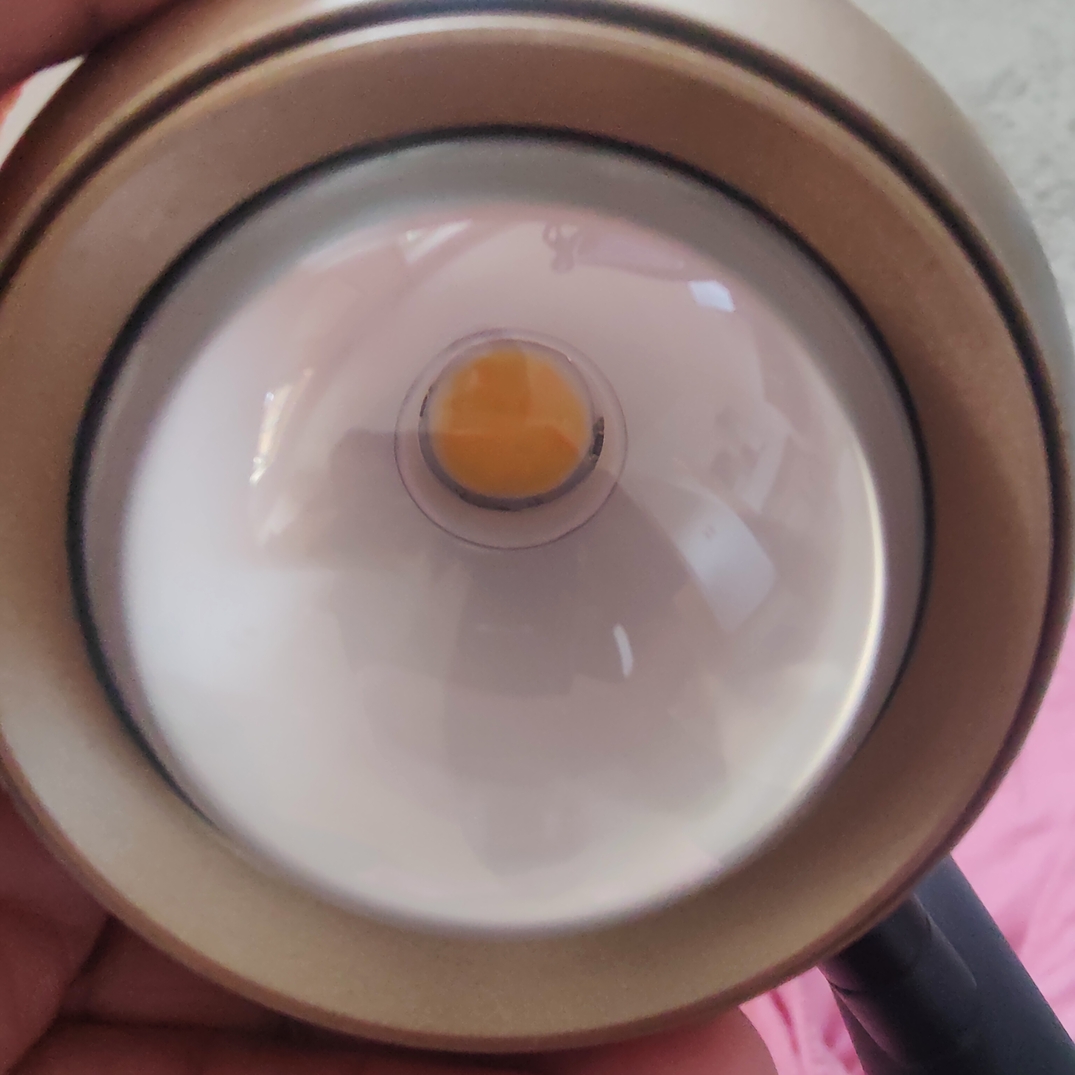

Die Lampe hat folgende Werte
Touch Sensor Dimmer lässt sich die Lichtintensität in 3 Stufen regulieren (warmweiß, neutralweiß, tageslichtweiß),
mit Memory Funktion, 3x 8 WLED, 2400 Lumen, 2300 + 3000 + 4000 K,
Leider habe diesen Treiber nicht . Dieser muss aber relativ klein sein weil dieser in einen Rohr mit 2cm Durchmesser verbaut war.

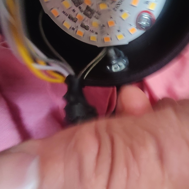

Die Lampe besitzt 3 Leuchtelemente

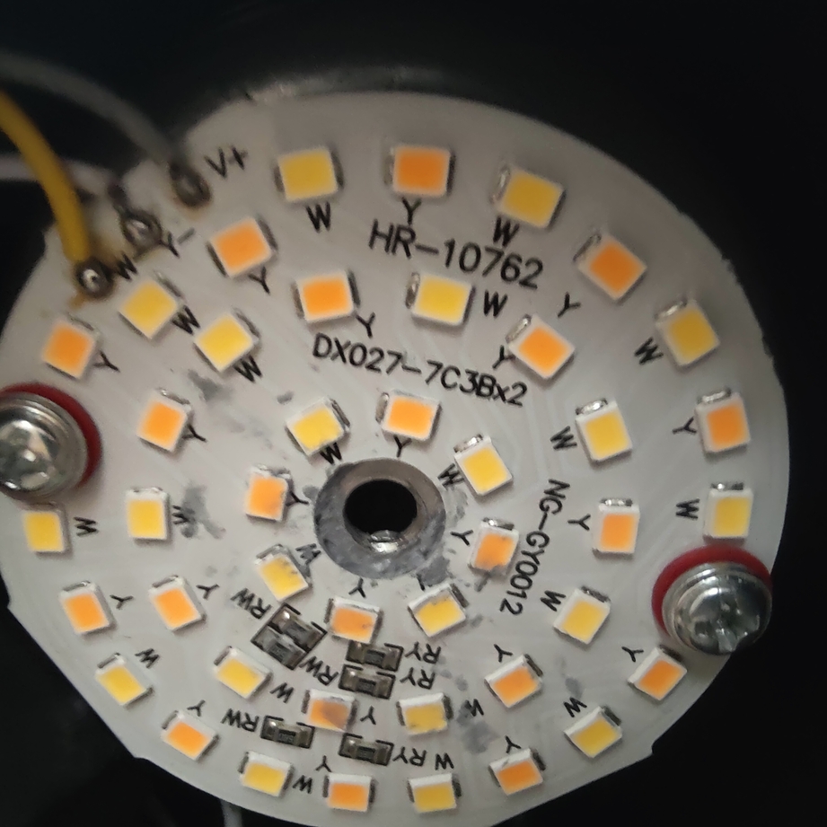

Ein Leuchtelement besteht aus einer Cob und einer Turnable Platine ? siehe Fotos .
mit 3 Anschlüssen Grau V+, Weiss Y- , Gelb = W diese sind jeweils im Element zusammen gecrimt.
Ausgange 3 Adern .
3 Lampenelemente a drei Leitungen = 9 Leitungen die zusammen laufen
Der Touch besitzt in der Mitte einen Kontakt und eine weiße Leitung wird herausgeführt .
Leider fehlt mir an der Stelle der Treiber . ( Unbekannt)
Woher bekomme ich so ein kleinen Treiber und wie funktioniert die Steuerung von Warm auf Kalt . :?:

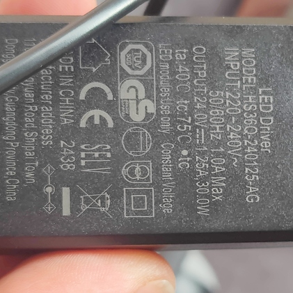

Das Netzteil besitzt die Werte 24v und 1.25a 30Watt .Leider auch nicht mehr vorhanden ! :?:
Allerdings habe ich noch ein Steckernetzteil Constant Voltage 24V 1,75a 42W . :idea:
Kann ich dieses für die Lampe alternativ nutzen ?
Prinzipiell schon. Das Problem ist der Touch Sensor Dimmer. Möglicherweise hat der auch noch für Konstantstrom gesorgt (so wie der hier: https://www.leds.de/collections/netztei ... hnik-37389 ). In dem Fall darfst Du das Netzteil nicht direkt mit den LEDs verbinden. Es gibt diverse CCT Controller (z.B.: https://www.isolicht.com/wireless-touch ... additional ) aber mir ist keiner geläufig der in ein 2cm Rohr passen würde.
Auch kein Bild oder so was?
Auf der abgebildeten Platine sind ein paar Widerstände zu sehen. Das würde für einen Konstantspannungs-Betrieb sprechen. Ist vor der COB auch irgendwo ein Widerstand zu finden?

Ich habe einen Treiber gefunden der funktioniert super .
Ich denke das etwas stärkere Netzteil ist okay oder was sagt ihr ?
https://www.ebay.de/itm/276937366530?_s ... BM1uT_oO9l
Di, 17.06.25, 08:37
Ja. Das stört überhaupt nicht.
