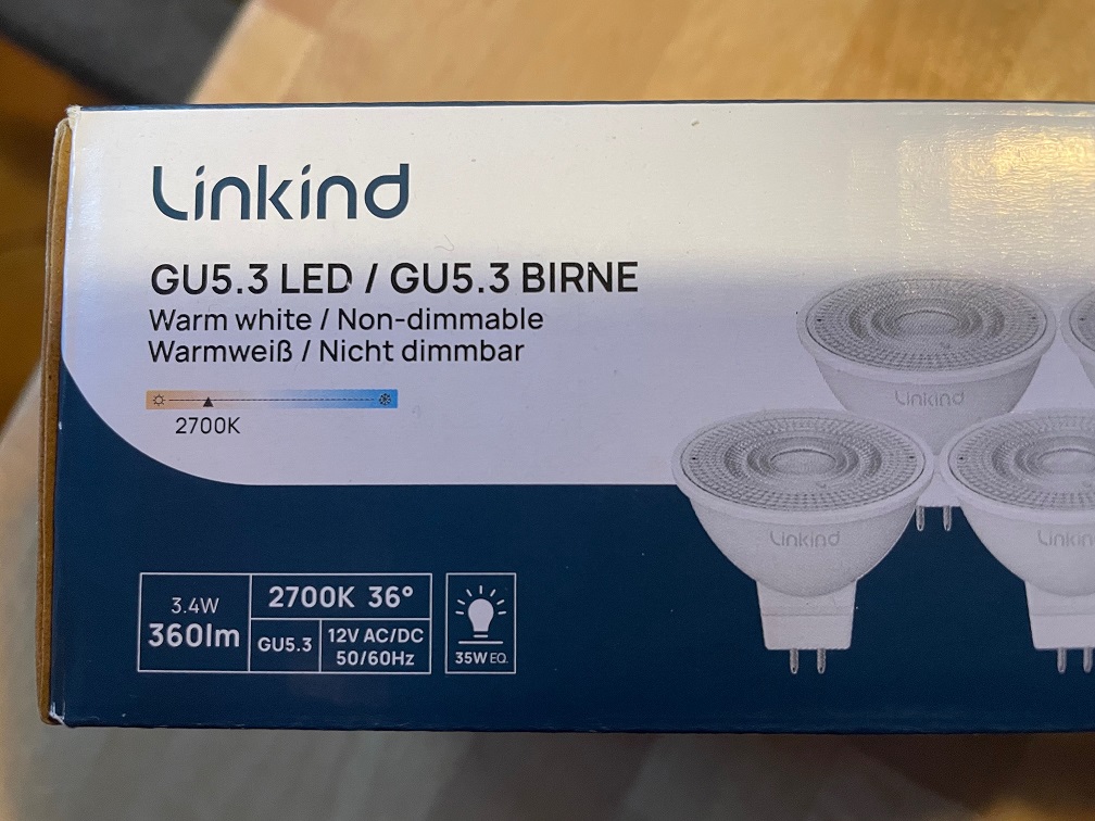

Hallo Zusammen,
ich habe im Bad links und rechts neben dem Spiegel jeweils 3 Halogen Spots verbaut. Nun habe ich diese Halogen Spots durch LED Spots getauscht. Wenn ich sie einschalte, gehen sie kurz an und sofort wieder aus. Wenn ich aber pro Reihe jeweils einen Halogen Spot drin lasse funktioniert alles.
Meine Fragen hierzu:
1. An was liegt das?
2. Ist das ok, wenn ich in der Reihe einen Halogen Spot habe und zwei LED Spots? (Möchte ich eigentlich nicht).
3. Was kann ich tun um jeweils 3 LED Spots zu benutzen?
Im Anhang noch ein Foto vom Trafo (2 Stück, einer wohl für jede Reihe) und die neuen LED Spots.
Vielen Dank schon mal für Eure Hilfe!
Gruß Frank
Di, 06.05.25, 21:00
Deine Netzteile haben eine Mindestlast von 20 Watt. Da 3 Lampen nur etwa 10 Watt abnehmen (3 x 3,4 Watt) schaltet das Netzteil ab.
Abhilfe: alle 6 an eines der Netzteile und das andere abklemmen.
