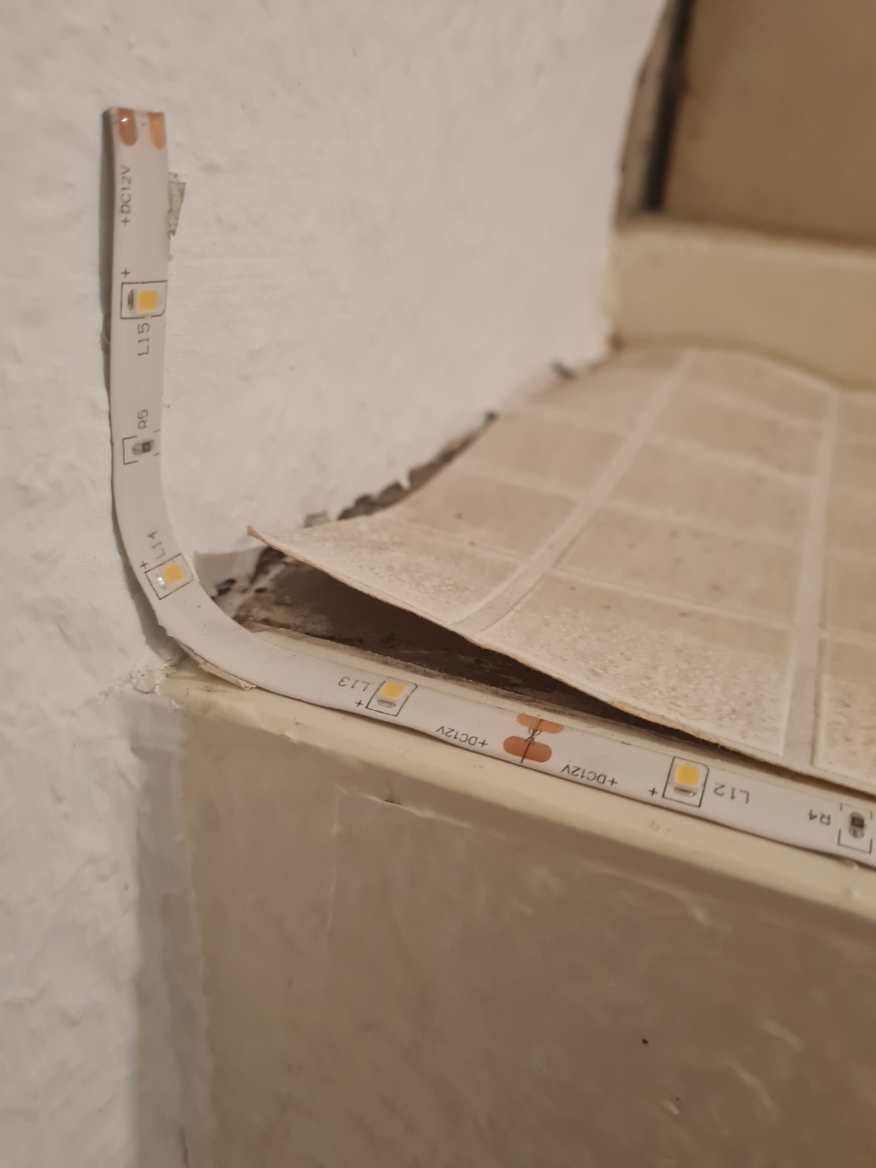

Hallo, ich weiß dass man die Streifen eigentlich nur an den markierten Stellen kürzen darf.
Leider gehen sie bei mir aber dann leicht ums Eck oder werden kürzer als gewünscht.
Wenn man sie mitten in einem Abschnitt trennt, würden aber vermutlich die LEDs dieses Abschnitt ausfallen?
Kann man sie irgendwie trennen ohne dass dann LEDs im letzten Abschnitt ausfallen?
Danke

Danke für die Antwort. Aber was meinst du mit "gemittelt"?
Die Streifen sind etwas zu lang und stehen über.
Wenn möglich hätte ich es gerne so, dass sie bis zum Rand reichen.
Gibts da eine Möglichkeit, so dass dann die LEDs im gekürzten Abschnitt auch noch funktionieren?

Den Streifen an der vorgesehenen Stelle trennen. Da dann zu kurz ist wird er so angebracht, dass auf beiden Seiten der gleiche Abstand ist.
Die Trennung ist nur an den vorgesehenen Stellen möglich.
