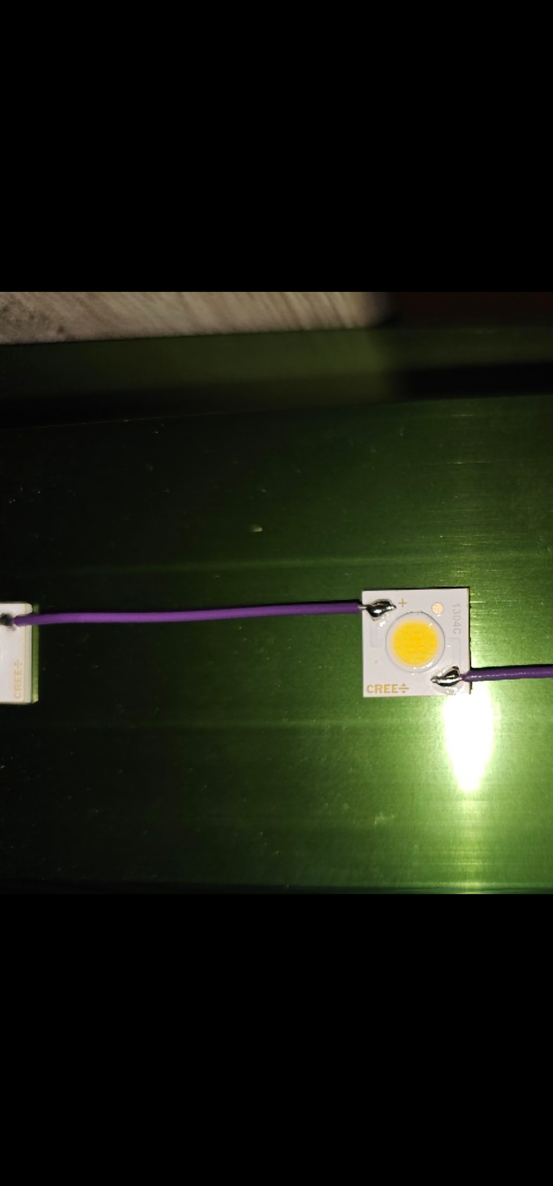

Ich benötige mal eure Hilfe...Ich habe von einem Freund 12 Strangprofile mit jeweils 8 Cree CX1304 bekommen. Aufgeteilt sind die 12 Stränge in jeweils 4 Stränge an einer KSQ (unterschiedliche Farbwerte)

Welche CX1304? CXA? CXB? Genauer Typ? Die 1304er gibt es in 9-, 18- und 36-Volt-Ausführung. Wie kommst du auf 24stel? Wenn ich 4 Verbraucher mit gleichen elektrischen Kennwerten parallel schalte, teilt sich ein eingespeister Strom auch auf 4 gleich große Teilströme auf.
Die vier Profile sollten sich nur einigermaßen in thermischem Gleichlauf befinden, sonst bekommt das wärmste Profil den meisten Strom ab, wodurch es sich weiter erwärmt, wodurch es mehr Strom abbekommt wodurch...
