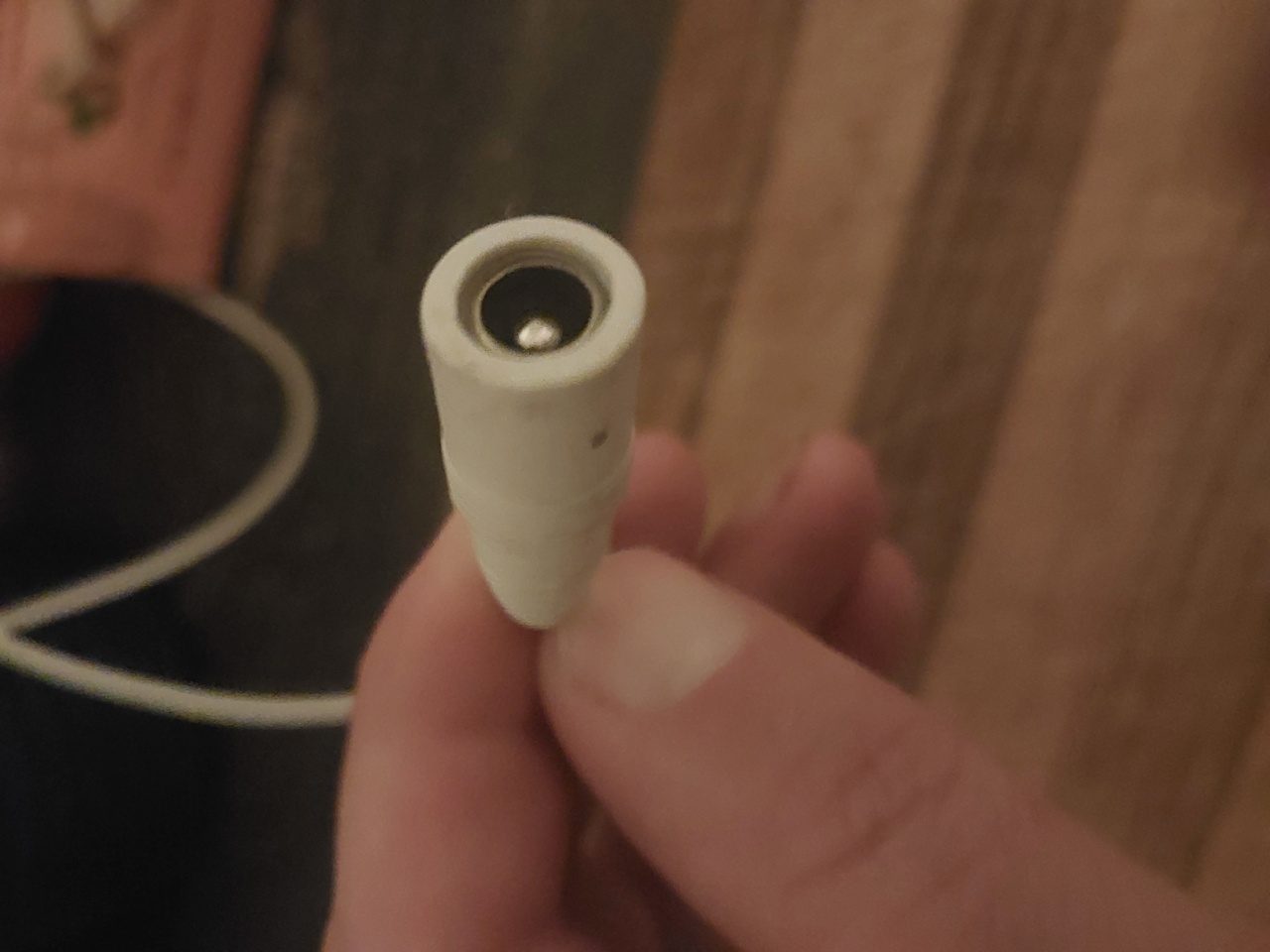

Vielleicht hift zusätzlich auch Bild vom Stecker? Wäre auch ok etwas zu haben, was diesen Stecker hat.
Der runde muss nicht sein.
Das Netzteil hatte nur ganz wenig Ampere, soweit ich ich erinnern kann.
Mit einem Adpapter und einer Powerbank konnte ich die LED auch schon zum Laufen bringen. Aber das ist ja nicht die Dauerlösung.
Dann sind es wohl 5V.
In dem Fall kannst du es mit so einem 'Universalnetzteil' versuchen. Z.B.: https://www.amazon.de/Universal-Multi-V ... B09YRK9J8G
Auf 5V einstellen und schauen ob einer der Adapter passt.
Oder ist die Powerbank irgendeine Sonderausführung mit 12V ?
