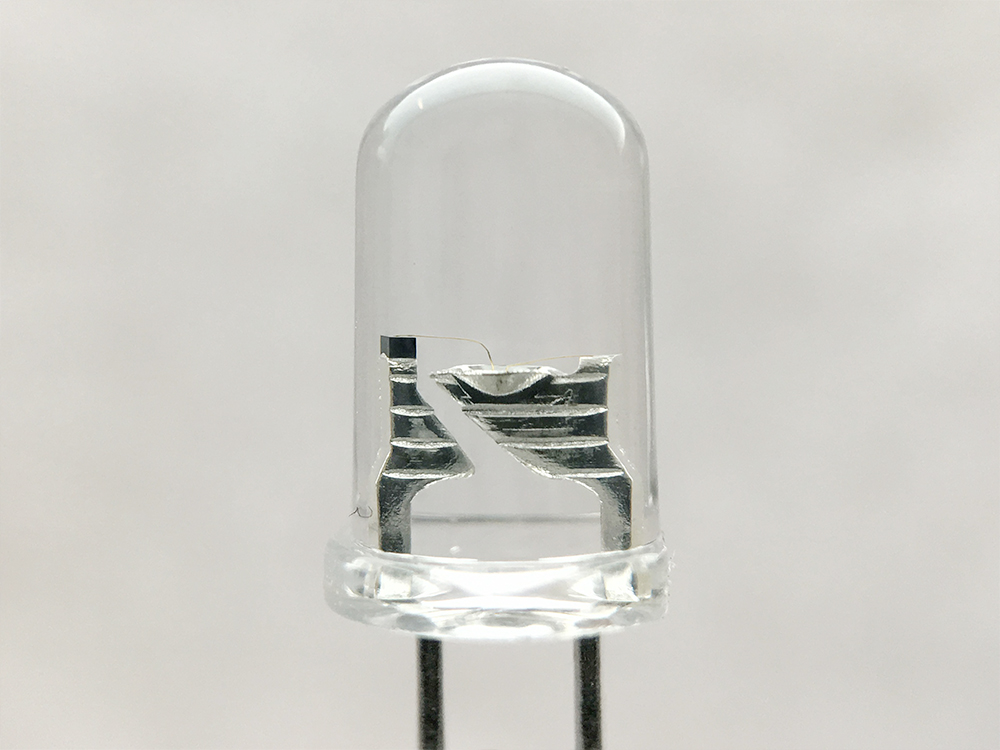

ich kann den Widerstand in meiner LED zwar nicht erkennen, habe aber folgendes Foto gefunden.
Dort ist er auf der linken Seite als schwarzes Kästchen zu erkennen.
