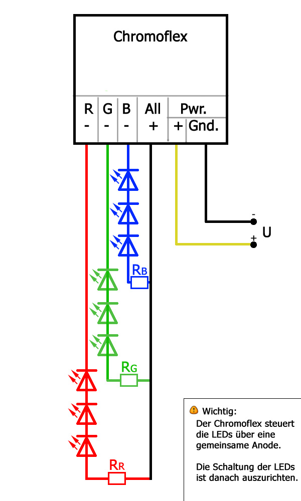

Es ist zu beachten, dass die LEDs wie im unten stehenden Schaltbeispiel, an den Controller angeschlossen werden. Die Anzahl der LEDs in Reihe und die Dimensionierung des Vorwiderstandes ist abhängig von der Ausgangsspannung des verwendeten Schaltnetzteils und natürlich der LEDs selbst. Dies soll hier nicht weiter thematisiert werden und kann in entsprechenden Threads hier im Forum nachgelesen werden.
Es sei nu so viel gesagt, dass eine Reihenschaltung von z.B. blauen LEDs einen Strom von meist 20mA (=0,02A) benötigt. Theoretisch ließen sich so bei einer maximalen Belastbarkeit von 2,5A pro Kanal 125 solcher Reihen betreiben. Wählt man ein 24V Netzteil wären somit 750 LEDs pro Farbe regelbar. (Wozu das Netzteil eine entsprechende Leistung bereit stellen muss!)
In der Praxis sollte man auch diesen Controller nicht an der Grenze betreiben!
Beim Anschluss der LEDs verfährt man nahezu so, als sei der Chromoflex überhaupt nicht zwischen geschaltet. ;) Wie gewohnt die LEDs in passend gewählten Reihenschaltungen parallel schalten. Wie im Schaltbeispiel zu erkennen ist, ist darauf zu achten, dass alle 3 Farbkanäle auf die gemeinsamen Anode (Pluspol) gelegt werden!
Beachte: Einige RGB-LEDs (also LEDs mit 3 Chips im Gehäuse und 4 Anschlüssen) können sowohl über eine gemeinsame Anode oder aber über eine gemeinsam Kathode (Minuspol) verfügen! Letztere sind in Verbindung mit dem Chromoflex leider nicht zu gebrauchen.

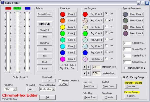

Tipp: Da das gemischte Standardorange und -gelb aufgrund der wesentlich schwächeren roten LED sehr unsauber wirkt empfiehlt es sich diese Farbwerte mit Hilfe der Schieberegler neu zu definieren. Die Farbpalette lässt sich per Druck auf „Transfer“ auf das Gerät übertragen und wird dort auch ohne angeschalteten PC genutzt.
Weiterhin gibt es ein Programm namens „Composer“, das es ermöglicht die vorhandenen Effekte zu überarbeiten. Wie weitreichend diese Eingriffe userseitig geschehen können versuche ich in der nächsten Zeit herauszufinden (evtl. gibt es dazu auch ein How-To ;)).

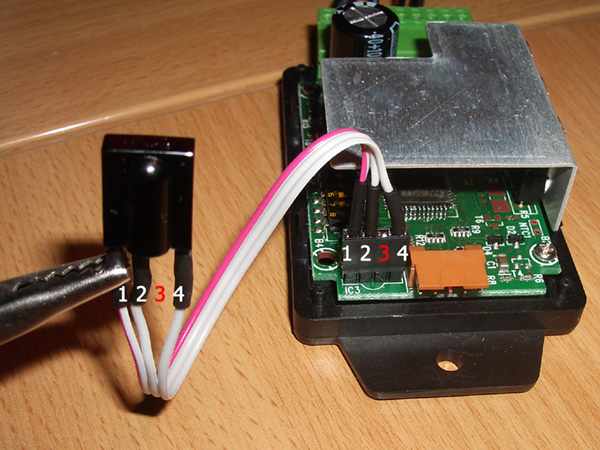

5. Infrarot-Adapter:
Der Infrarot Adapter kann für ca. 7€ bei reichelt.de oder direkt bei Barthelme (Preis unbekannt) erworben werden.
Der Empfänger lässt sich erstaunlich gut ansprechen. Es scheint völlig egal zu sein wie ich die Fernbedienung halte oder wo sich der Empfänger befindet. Es hat sogar funktioniert als ich ihn komplett intern verbaut habe. Mein Pioneer-Reciever, dessen zugeörige Fernbedienung auf den TV-Control Tasten (bei mir bislang ungenutzt) mit den Funktionen des Chromoflex belegt habe, lässt sich wesentlich schlechter ansprechen :(
Der Anschluss des Infrarotadapter ist enorm simpel. Einfach das Gehäuse öffnen und wie auf dem nachfolgenden Bild zu sehen auf die dafür vorgesehenen Pins stecken. Auf der Platine ist die Form des Empfängers nachempfunden. Die "Wölbung" sollte von der Platine wegzeigen.
Die etwa 10cm lange Kabelzuführung kann z.B. neben den Schraubanschlüssen für die Taster aus dem Gehäuse geführt werden. Wird der Controller versteckt eingebaut lässt sich die Zuführung auch verlängern.

Hallo Pedda,
super Bericht! Ich habe auch ein Chromoflex-Modul bei mir laufen. Leider funktioniert aber die Fernbedienung per IR nicht.
Wie hast Du denn die Diode angeschlossen und welche Fernbedienung benutzt Du?
Ich vermute ich habe hier eine defekte Diode oder eine mit falscher Verkabelung. Die Diode ist an einem Stück Kabel mit Stecker (mit dem Modul bestellt). Wenn ich von vorne auf die Diode sehe (d.h. die Erhebung zeigt auf mich zu), dann sind unten (von links nach rechts) vier Pins. Wobei Pin 3 abgezwickt ist. Ebenso hat der Stecker vier Pins. Interessant ist aber die Verkabelung: Dioden-Pin 1 geht an Stecker-Pin 1, Dioden-Pin 2 geht an Stecker-Pin 3 und Dioden-Pin 4 geht an Stecker-Pin 4. Ist das bei Dir auch so?
Laut Platinenplan sind jedoch nur Pin 1, 2, 4 belget. Somit passt der 1-3-4 Dioden-Stecker nur vermeintlich falschrum auf die Platine. Der Platinen-Plan zeigt jedoch den Empfänger nach vorne. Wie passt es denn nun zusammen?
Ich hoffe ein wenig Klarheit bringen die Bilder im Anhang...

Also am Infrarot-Empfänger ist alles richtig angelötet, aber das mittlere Kabel in der kleinen Buchsenleiste ist am falschen Pin.
Hier mal ein Bild, das Klarheit schaffen sollte:
Als Fernbedienung nutze ich die meines AV-Recievers.
Da ich meine 5.1 Anlage auch am PC betreibe und die Fernbedienung somit immer griffbereit ist.
Pioneer hat bei der Entwicklung echt mitgedacht und der Fernbedienung ein gesondertes Tastenfeld mit der Überschrift "TV-Control" spendiert.

Mit dem Composer kannst du neue Templates schaffen, die du ins Programm CF_Edit laden kannst.
Ein Template ist im Prinzip eine Sammlung von 8 Effekten, die als *.eff Dateien im Ordner vorliegen.
Die Auswahl ist aber stark begrenzt :(
Es gibt einige Festfarben und den Effekt Wave, welcher nur in Verbindung mit mehreren Chromoflex-Controllern wirkt. Scheint ein Zeitversetzter Farblauf zu sein. Ählich einer Laolawelle.
Im Internet lässt sich leider auch nichts Weiteres finden.
Die *.eff Datein lassen sich mit Sicherheit editieren, allerdings kann ich nicht einschätzen welche der benutzten Funktionen was bewirkt und ob es schädlich ist wenn man Fehler beim schreiben der Effekte macht. :(
