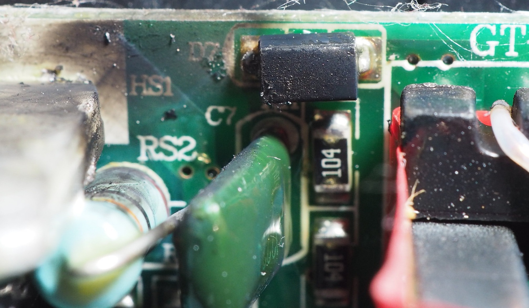

Das offensichtlichste ist das hier, aber ist halt die Frage ob das der Auslöser ist oder nur die Folge von was anderem:

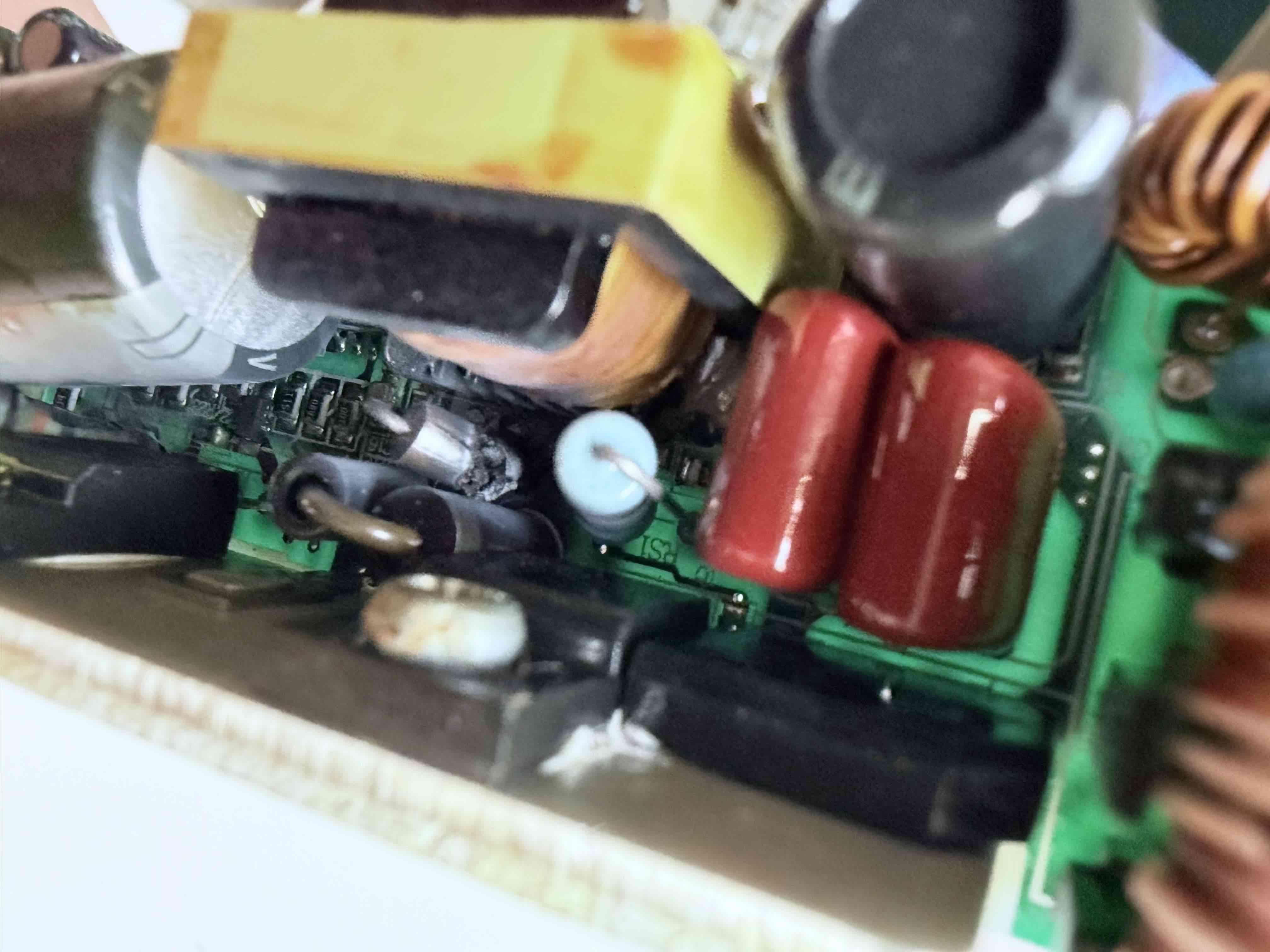

Noch ein paar Bilder von dem Ding insgesamt hier: https://cloud.gxis.eu/s/pWsi3CsyQGnCWmZ

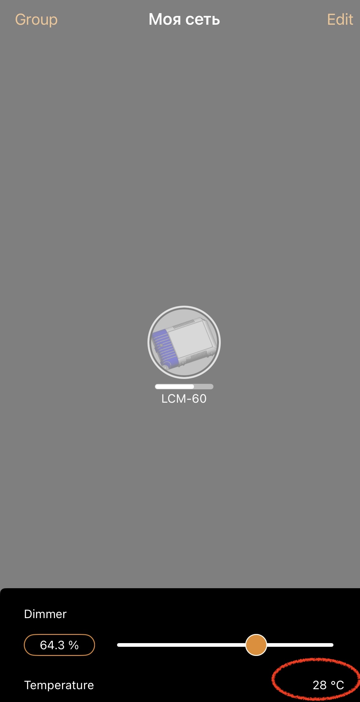

Borax, nochmals vielen Dank für die hilfreichen Tipps! Ich habe endlich das BLE bekommen, die gelbe Leitung angeschlossen und seit einer Woche funktioniert es einwandfrei. Bequeme Steuerung von Ihrem Telefon über Bluetooth. Das zweite BLE können Sie auf die weiße Linie setzen. Dann wird wahrscheinlich ein weiteres BLE-2-Symbol auf dem Kontrollbildschirm angezeigt. Eine weitere nützliche Funktion der Telefonanwendung ist, dass Sie die Temperatur des Fahrers sehen können. Der vorherige „native“ Treiber fiel genau wegen Überhitzung aus.
