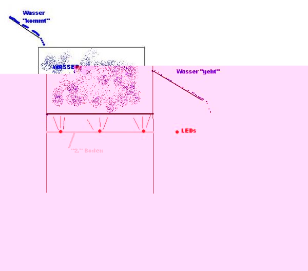

habe vor einen kleinen LED brunnen zu bauen....sprich ich bin dabei.
Die wände mache ich komplett aus Plexiglas. Ich will eine Art 2. Boden einbauen in den 5 LEDs kommen. Siehe Bild
Um das ganze becken auszuleuchten ist die Anordnung so in Ordung? Sollte ich bei den LEDs die Kuppel wegschleifen?

Jop also die Linse kannste abschleifen, das bringt eine flächengrößere ausleuchtung! Aber was nimmst du eigentlich für Led's?

Ich kann zwar jetzt aus deinen Angaben nicht genau erkennen wie der Brunnen werden soll, aber wenn er so werden soll von der funktionsweise her, wie gesagt nicht vom material oder sonstigem: 8) 8)
Dann wenn du wie gesagt aus Plexiglas machst könntest du SMD LEDs von hinten an die Plexiglasscheibe kleben und sie würden keinen Kontakt mit Wasser bekommen und außerdem musst du keine Linse anfeilen da SMD LEDs schon einen Abstrahlwinkel von 90 - 120 Grad haben!!
Oder wenn du 5mm LEDs nimmst und derern Linsen abfeilst, musst du ja trotzdem in die Plexiglasplatten Löcher einbohren und mit Montageringe ide LEDs darin befestigen und dass ist dann natürlich nicht 100% dicht !!

der brunnen soll ca. 4-5 etagen haben...sprich man pumpt wasser in die höchste etage. Von dieser läuft das wasser dann die etagen nach unten durch bis es wieder bei der pumpe is....evtl folgt noch eine zeichnung....ansonsten bilder

Ja Volker K. das ist für ihn ein bisschen ungünstig, wenn er nicht von seinem Plan abweichen will, den der sieht ja so aus:
Da passen die dreier Ketten der wasserdichten SMD LEDs nicht ins Schema!! Wäre aber eine nette Lösung wegen dem wasserproblem!!

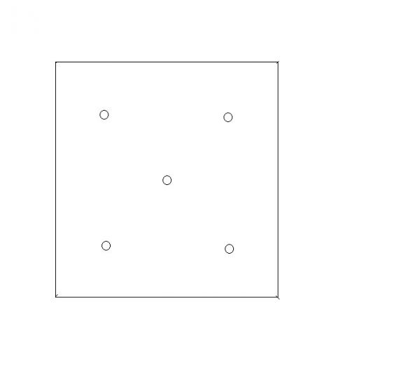

also: so soll der Brunnen aussehen:
würde eine LED ausreichen um das wasser sichtbar zu beleuchten? das becken ist ca.13x13x8cm

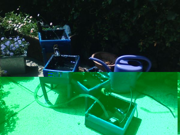

hier jetzt noch bilder vom "kleinen Bruder"/vorgänger.... [handycam]

Mit einer einzigen LED würdest du maximal ein Schimmern erreichen, du musst bedenken, dass Wasser nicht viele Partikel hat, die das Licht sichtbar machen. Deshalb wären 5 LEDs angebracht. Es würde sicherlich besser aussehen, wenn du eine Lichtquelle pro Becken leuchtet, dann bräuchtest du aber was stärkeres, Luxeon I, III, K2, oder P4. Ich persönlich würde es mit einer farbigen P4 pro Becken realisieren, aber da kommt wieder der Wärmefaktor ins Spiel. Ein paar Superflux LEDs würden sich mit Sicherheit auch gut eignen.
So, 10.06.07, 12:53
Hm, also wenn das mein Brunnen wär, würde ich nicht mit nur 5 LEDs arbeiten. Könnte ein bissl wenig sein bei dieser Brunnengröße. Ich denke, ich würde evtl. 9 oder 16 SuperFlux-LEDs verwenden. So daß man halt ein schönes homogenes Quadrat damit legen kann...
Wenn Du Lust hast, leg doch zwei separate Stromkreise an und schalte je nach Bedarf in zwei Stufen sozusagen.
Z.B. bei 16 LEDs 8 die eine Farbe und 8 eine andere, geht natürlich aber auch einfarbig.
Ich ordne das mal mit r = rot und b = blau an :
r b r b
b r b r
r b r b
b r b r
Is aber nur ne Idee...

@ O.Mueller: Es soll eben leuchten und nicht blenden....weiß eben nich wie hell des mit solchen wär...
und die "skizze" mir r&b
meinst du für eine zeile ist eine etage? und das mit 2 stromkreisen höert sich gut an.....

Welche Wärme meinst Du ?? Das sind LEDs, keine Halogenstrahler... :idea:
RGB ist ne Möglichkeit, die sicher gut aussieht, und die Geschwindigkeit des Farbwechsels sowie die Helligkeit ist ja steuerbar und kann auch "eingefroren" werden über unseren Controller
http://www.leds.de/product_info.php?inf ... oller.html.
Wenn SuFlu Dir zu hell ist, könntest Du auch nen Dimmer einbauen, oder einfach einen Vorwiderstand verwenden, mit weniger Spannung bekomst Du auch weniger Licht. Ärgerlich ist jedenfalls, wenn man zu klein plant und am Ende kommt nicht genug Licht raus, dann kannst Du nämlich alles wieder auseinanderreißen und fängst von vorne an. Also lieber ein wenig hellere LEDs nehmen und ein paar mehr, das bietet eine gewisse Reserve.
Die Skizze zeigt die Draufsicht, also genau von oben auf das Becken geschaut. Du kannst selbst ausrechnen, wie viele LEDs Du brauchst, Du kennst ja den Abstand der LED zum oberen Acry und den Winkel der LED, also weißt Du auch mit ein wenig rechnen wie groß die angestrahlte Fläche ist...
Olaf
