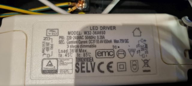

Die Treiber befinden sich in Lampen von Lindby.
Die Lampen haben wir vor ca 2 Monaten erst gekauft.
Ich hab mal ein Bild vom Treiber zuefügt. Vielleicht hilft das
Di, 03.01.23, 19:18
Ok. Also Konstantstrom mit 650mA und 37-55V. Das wäre z.B. ein geeigneter Ersatz:

Yep. Und ob die 42V überhaupt reichen würden wissen wir nicht. Kann durchaus sein, dass die LEDs mehr brauchen. Mit 40V (also leider noch weniger) gibt es bei ebay solche Treiber mit Fernbedienung: https://www.ebay.de/itm/314190555841
Aber da müsstest du erst mal messen, welche Spannung am derzeitigen Treiber anliegt. Und ich fürchte, dass es mehr als 40V sind. Der hier würde besser passen (10-54 V): https://www.ebay.de/itm/254724484880 ist aber ziemlich teuer (dafür können hier auch mehrere Lampen mit einer Fernbedienung gesteuert werden). Die 50mA mehr sind nicht schlimm. Insbesondere wenn die Lampen überwiegend gedimmt betrieben werden. Hier: https://www.barite.de/zubehoer/inatus-s ... 36w/inatus gibt es den etwas günstiger.
