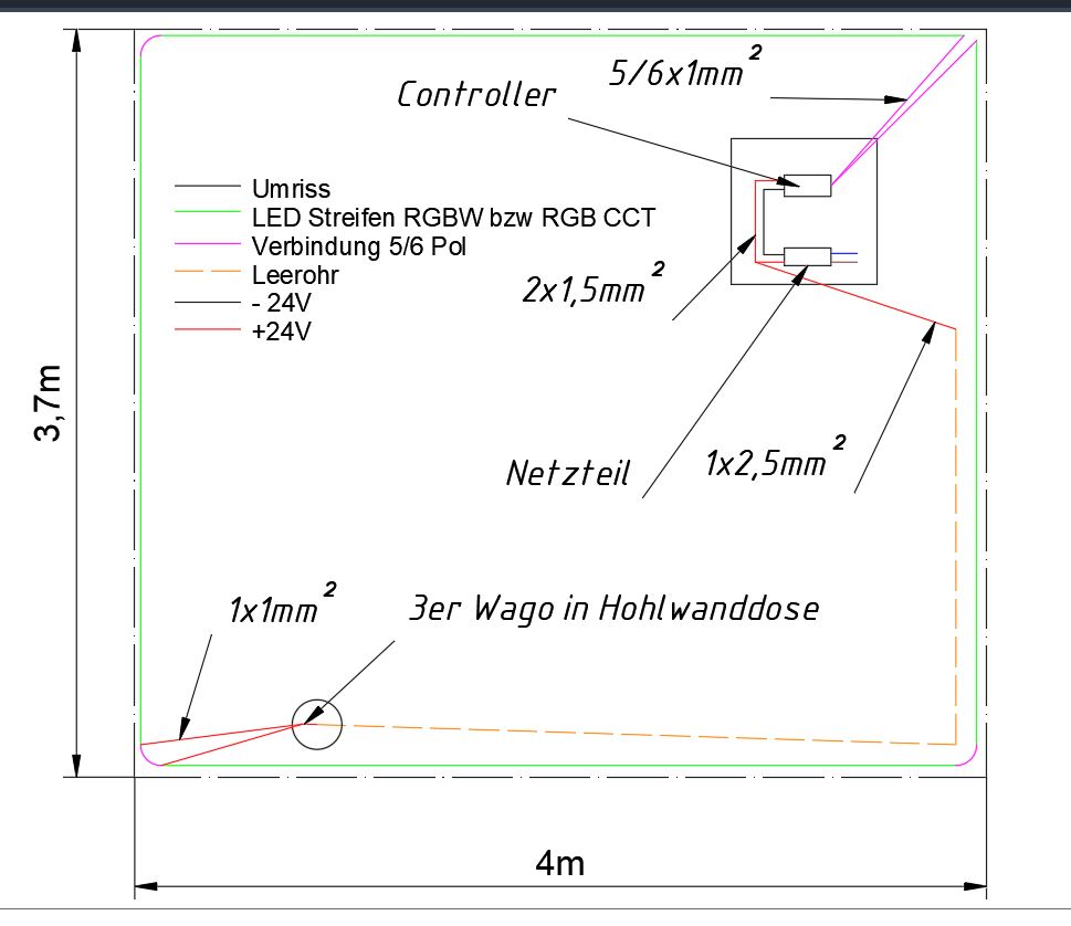

Wir sind gerade dabei unser Haus zu renovieren. Wir haben in 3 Räumen jeweils umlaufend eine Schattenfuge und eine direkte Beleuchtung mit Trockenbauprofilen eingebaut. (Die direkte Beleuchtung ist kürzer als 5m also hab ich dort kein Problem)
Nun weiß ich nicht wie ich die LED Streifen für die Schattenfugen am besten einspeisen soll.
2 Räume haben ca. 3,7x3,7m
1 Raum hat ca. 4x3,7m
In die Schattenfuge kommen RGBW Streifen mit 24V und 19W/m.
In eine der Ecken kommt eine Revisionsklappe in die Decke, dort möchte ich sowohl am Anfang als auch am Ende des Streifens einspeisen (Also alle 5 Kanäle). Von der Revisionsklappe in die gegenüberliegende Ecke habe ich ein 20er Leerrohr verlegt, dort möchte ich dann nochmal "mittig" in den Streifen einspeisen.
Reicht es nur die 24V + einzuspeisen, dann würde ich die 4 Kanäle also RGBW um die Ecke verbinden und die zwei 24V+ Litzen würde ich mir in die Hohlwanddose ziehen und dort mit dem 2,5² verbinden oder müssen alle 5 Kanäle eingespeist werden?
https://www.gledopto.eu/rgbw-steuergera ... kompatibel Controller ist von Gledopto und kann pro Kanal 6A ab bzw Total 15A.
Die Netzteil haben 300 Watt.
Passen die Querschnitte der Litzen?
Ich hoffe ihr versteht mein Anliegen bzw. meine Skizze
Vielen Dank, Bierfassl
Skizze zeigt den größten Raum

Nein. Da würde ich alles auch in die gegenüberliegende Ecke ziehen und dort mit 5 x 3er-WAGOs alles anschließen. Sonst läuft da der Strom über die Farbkanäle 10m lang und hinten bricht dir die Spannung und Helligkeit weg.
Die Eckverbindungen kannst du weg lassen. 5 x 1mm² an RGBW anzulöten, ist sportlich. Bei der kurzen Strecke würde ich 5 x 0.5mm² nehmen.
300W Netzteil ist aber mehr als knapp berechnet hier. Würde ein MEANWELL HLG320 nehmen. Das ist auch leise.
Was mit nicht so gefällt ist der nur einfache Spannungseingang beim Controller. Da laufen dir über 12A über eine solche Klemme! Hochwertige Controller haben hier parallele Spannungseingänge, also 2 x V+ und 2 x V-. Bei 12A sollten die auch definitiv parallel genutzt werden!

JackyDean hat geschrieben: Fr, 07.10.22, 12:30 Die Eckverbindungen kannst du weg lassen. 5 x 1mm² an RGBW anzulöten, ist sportlich. Bei der kurzen Strecke würde ich 5 x 0.5mm² nehmen.
Also kann ich den Led Streifen einfach um die Ecke biegen ohne diesen auf kurz oder lang damit zu beschädigen und muss der Streifen dort im Eck getrennt werden?
Zweitens hat der Controller nur einmal die Eingangsklemmen, aber er hätte zusätzlich noch einen Barrel Jack Anschluss, also den auch verwenden?
Ist der 2,5mm² Querschnitt in Ordnung für die ca 7m vom Controller/Netzteil bis zum gegenüberliegenden Eck?
Vielen Dank
JackyDean
Beiträge: 422
Mo, 10.10.22, 13:54
Biegen oder Knicken ist immer riskant. Würde ich vermeiden. Einfach 4 LED-Streifen - also 1 pro Seite - mit eigenem Anschlusskabel machen. Dann braucht es weder Eckverbindungen noch Knicken oder Biegen.
Die 2,5mm² sind i.O. Bis 10m Kabel bleibst da da bei <5% Spannungsabfall, selbst wenn die gesamten 7,7m bei PLUS über nur 1 x 2,5mm² laufen. Habe mal schnell gerechnet.
Der zusätzliche Rundbuchsen-Eingang am Controller ist vermutlich noch schlechter als die Federklemmen. 2A schaffen diese Standard-Teile gerade mal nach meinem Kenntnisstand. Wenn der Strom sich da 50/50 aufteilt, hast du ggf. 6A auf der Buchse. Ich würde mal direkt beim Anbieter fragen, was er empfiehlt und wie er sich das vorstellt. Vielleicht sagt er ja auch, die 12A sind kein Problem für seine Federklemmen und die Rundbuchse macht das auch mit. Ich meine, eine WAGO-Klemme schafft 32A, aber da sitzt halt eine ganze andere Mechanik dahinter.
