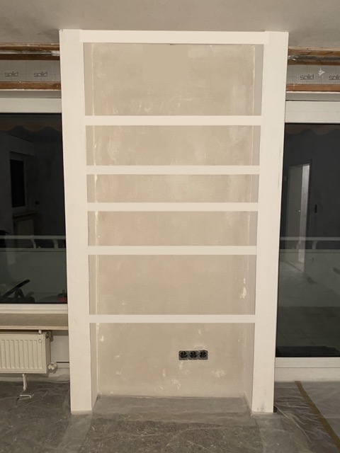

Hallo Handwerker & Elektriker,
Ich möchte eine Indirekte Beleuchtung an jedem einzelnen Regal installieren das an einem Lichtschalter angeschlossen ist (Kabelanschluss ist vorhanden oben an der Decke Bild1)
Hat jemand Erfahrung damit und kann mir paar Tipps geben wie man sowas am besten macht.
Bild 1
Bild 1
Mittel (IMG_8908).jpeg (43.43 KiB) 3592 mal betrachtet

Wäre jetzt nicht meine erste Empfehlung. Auf dem Bild bei BAUHAUS sehen die LED-Streifen sehr grob bestückt aus. Also vielleicht 30 LED/m oder so. Bei indirekter Beleuchtung ist die LED-Dichte häufig weniger kritisch, aber bei so einem Regalprojekt, wo die Fächer ja z.T. auch auf Augenhöhe sind, hätte ich Sorge, da dann überall kleine, wenig schöne Lichtkegel zu sehen.
Besser etwas mit höherer LED-Dichte nehmen, eventuell sogar COB-LED-Streifen:
https://led-lichtband.info/cob-led-streifen/
Diese dann montiert in einem flachen Alu-LED-Profil mit milchiger Abdeckung. Das sieht sauber aus und die LEDs halten länger, weil sie Ihre Verlustwärme an das Aluprofil abgeben können.
RGB würde ich mir auch überlegen. RGB-LEDs haben immer eine furchtbare Farbwiedergabe (CRI). Was auch immer dann später im Regal steht, kann farblich so sehr verfälscht werden. Was sonst gelb ist, wirkt dann orange usw. Ich würde vermutlich einfach schön warmweißes LED-Band mit gutem CRI>90 nehmen. Das wirkt am hochwertigsten.
