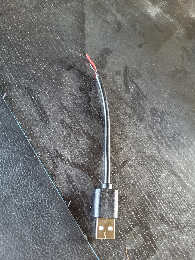

Aus der Lampe kommt ein USB, sehe das Bild.
Könnt ihr mir bitte helfen um die passende Teile hierzu finden? Ich möchte gerne dass die voll funktionsfähig sind. Ich habe übrigens 4 von die Lampen. Bei 1 Lampe habe ich das Kabel geschnitten, damit ihr die Verkabelung sehen könnt.

Hmm ... also die Leuchte ist offensichtlich mit Pixel-LED-Band ausgestattet, damit da die Lauflichteffekte erzeugt werden können. D.h. da muss schon ein Controller drin sitzen, denn das Kabel, was du da zerschnitten hast, zeigt nur 2 Adern - kann dementsprechend rein nur für die Spannungsversorgung des ganzen Systems (Controller plus LED-Band) sein.

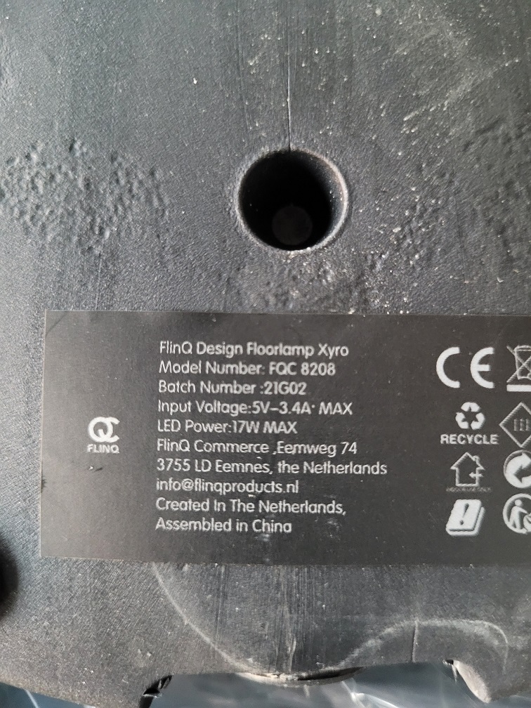

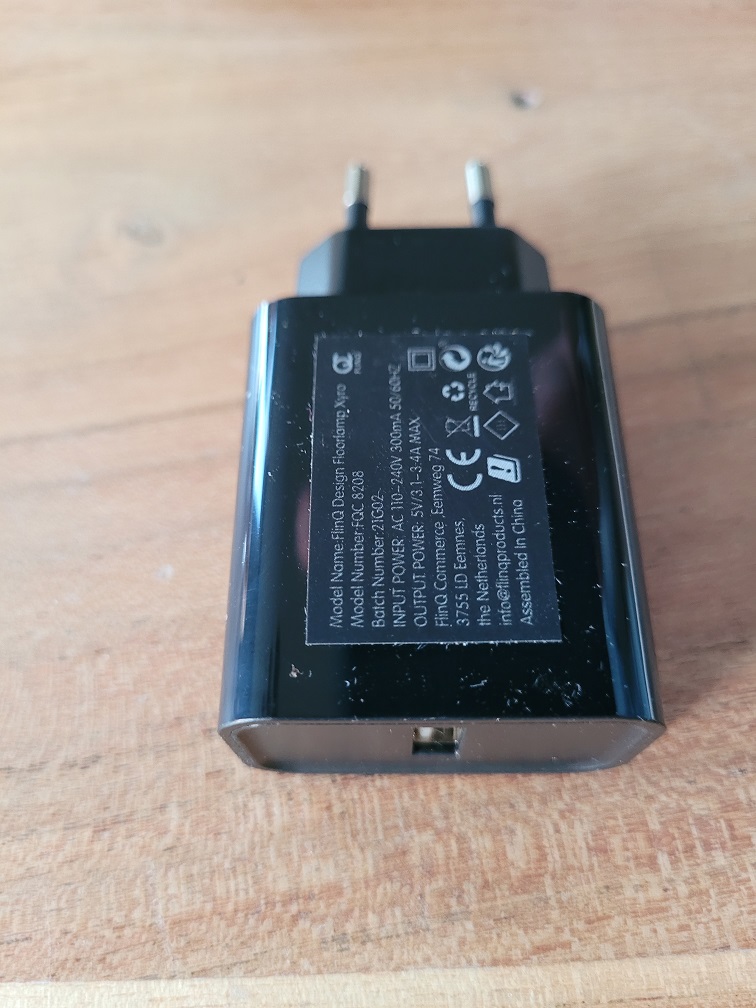

So, ich glaube da sind einige Daten die weiterhelfen können, sehe die Bilder anbei.

Das Netzteil ist einfach ersetzbar. 5V USB Netzteile mit mind. 3.5A sind kein Problem.
