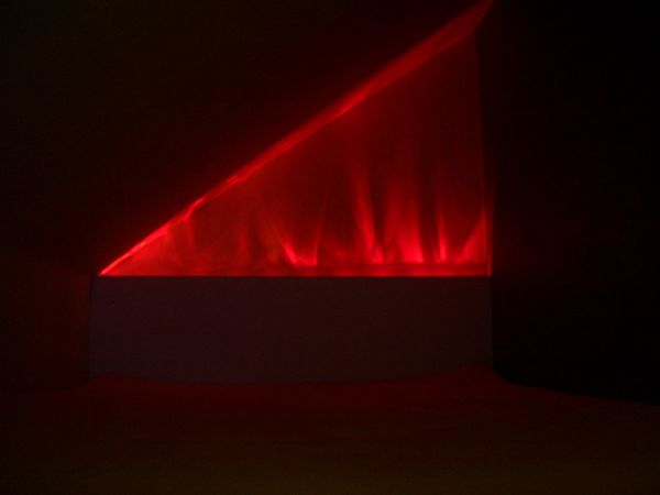

Hallo, ich hab mich mal von Euren Projekten inspirieren lassen. Ich habe mein Bett beleuchtet.
Basis war ein Kabelkanal, den ich mit Spiegelklebeband hinter meinem Bett befestigt habe. Die LED werden mit einem 12V DC Steckernetzteil + Vorwiderstände versorgt. Geschalten wird es im Moment über einen Kippschalter, wird aber durch eine Funksteckdose abgelöst.
Jetzt die Bilder (Sind teils leicht verschwommen, schlechte Digi):

aber wie hasten des gmacht weil ich zähl 10 LED´s auf 12V?

Ich hab immer 2 in Reihe mit Vorwiderstand, den rest parallel. Eine LED hat Uf ca. 4V und If 20mA.

So, jetzetle.
Hier die Bilder. Habs jetzt net im dunklen Fotografiert, da meine Cam dabei nicht so richtig mitmacht.
:lol:
Ausgeschaltet:
Eingeschaltet: :shock:
Die Seiten vom Kanal werden noch geschlossen und das Kabel wird noch sauber am Bettrahmen verlegt.

- Wie willst du den Kabelkanal schließen? Suche schon seit Ewigkeiten eine elegante Lösung :) Für breite Kanäle, die auch zum verlegen von Steckdosen u.ä. verwendet werden gibt es Abschlussstücke, aber für kleinen nicht :( Oft lässt man denr "Deckel" überstehen und knickt ihn nach innen ein, was mir überhaupt nicht zusagt :(

Nun, den Kanal werde ich mit einem Federdeckel für Hohlwanddosen schließen (Davon hab ich seit meiner letzten Renovierung noch einige über und die sind ja auch nicht teuer). Der Wird angepasst, mit Sekundenkleber, Heißkleber oder Silikon von innen versiegelt. Hab am Donnerstag ja frei, und dann werd ich mich an den Verschluss machen.
