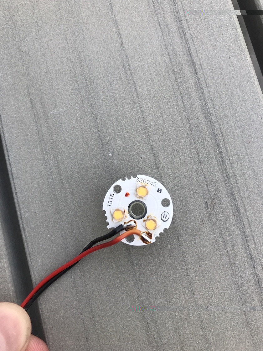

Ich hätte gern ein Bild von der Platine mit den LED´s angehängt nur funktioniert das irgendwie nicht. Evtl. weiß ja jemand wo man die kaufen kann?! Sieht so ähnlich aus wie diese hier: https://www.mtnelectronics.com/index.ph ... uct_id=899
Mi, 23.06.21, 14:21
Das geht schon. Das Bild darf nur nicht größer als 1MB sein (ggf. entsprechend komprimieren, bzw. nur passenden Ausschnitt verwenden).
Dann mit 'Vollständiger Editor & Vorschau' antworten, da gibt es ganz unten 'Dateianhänge'.
Wichtig wären aber neben dem Foto die genauen Abmessungen in mm. Und Angaben zur Farbtemperatur der LEDs.

Also die Platine hat einen Durchmesser von 19,5mm und ist 1,5mm dick.
Das Loch in der Mitte Durchmesser 3,5mm ist auch wichtig da die Platinen darüber montiert wird.
Die Kabel müssen also an der Seite vorbei verlegt werden, bei den meisten ist wohl vorgesehen das Kabel
durch die Mitte durchzuführen.

Ich fürchte, da schaut es schlecht aus. Solche Platinen sind oft für eine bestimmte Lampe vom Hersteller extra angefertigt und gar nicht im freien Handel verfügbar. Möglicherweise könnte man eine LED mit einem passenden Footprint finden und nur die LEDs austauschen. Aber das ist ohne Reflow Lötanlage auch nicht gerade einfach.
