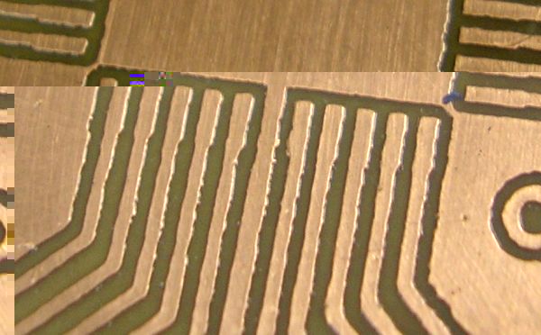

Mit dem Toner-Direkt-Verfahren habe ich bereits Platinen mit 0,25 mm Leiterbahnen erstellt. 0,1 mm Leiterbahnen wären sogar möglich.
Ehrlich gesagt bin ich ein sehr ungeduldiger Mensch, die ein paar Minuten fürs Belichten sind für mich eine Ewigkeit, bin immer so gespannt auf das Ergebnis. :wink:
Hier zwei Bilder von meiner Platine mit 0,25 mm Leiterbahnen mit Atmega8L in SMD.
