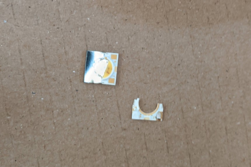

Hallo, habe hier eine Pendellampe.
Eine LED ist defekt.

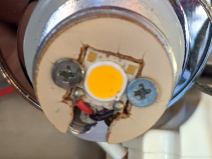

LED hat die Abmessung von 9,5 mal 9,5 mm
12VOLT und maximal 6 WATT
Wo bekomme ich so eine LED und wie nennt sich die?
Am besten mit link...
Danke und liebe Grüße

Nennt sich COB LED.

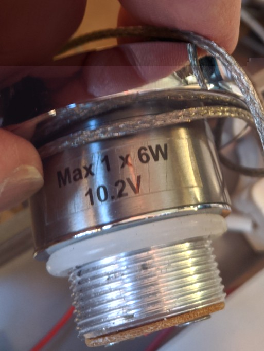

Die gleiche wahrscheinlich gar nicht. Das sind oft Sonderserien, die speziell für Lampenhersteller gemacht werden und im freien Handel gar nicht auftauchen. Auf dem Leuchtmittel steht 10.2V... Wie kommst Du dann auf 12V?

Danke!
Netzteil sagt 12 - 36 Volt...
Mo, 07.12.20, 23:26
Also Konstantstrom. Wieviel mA? Das steht bestimmt auch drauf....
User324285
Registriert: So, 06.12.20, 16:50
Di, 08.12.20, 22:51
550 ma
Di, 08.12.20, 23:22
Wie befürchtet. Es gibt elektrisch passende COB LEDs (z.B.: https://www.conrad.de/de/p/cree-highpow ... 25633.html ) aber alle die ich gefunden habe sind größer (13x13mm).

Ja, die sind leider so besonders, dass es schwer ist, sie in der richtige Größe zu finden.
