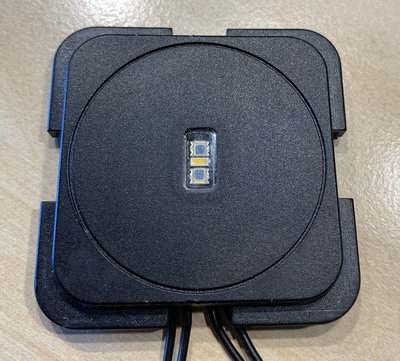

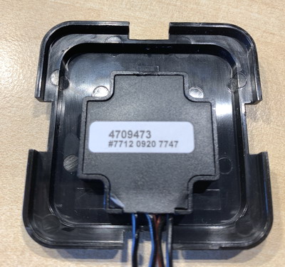

Zuerst einmal hallo allerseits,
ich bin auf der Suche nach einem Ersatz für meinen defekten Sensorschalter über dieses Forum gestolpert.
In der Hoffnung, dass mir evtl. jemand weiterhelfen kann habe ich mich spontan hier angemeldet.
Der Schalter stammt aus einem Spiegelschrank zwischen Trafo und LEDs (wird also mit 12 V Gleichstrom gespeist) und hatte 2 Funktionen.
Einmal kurz drücken 100% Helligkeit - nochmals kurz drücken 75% Helligkeit etc,etc.
Lange Drücken: die Lichttemperatur ändert von 2700 K nach 6500 K und wieder zurück.
Da das Teil seinen Geist aufgegeben hat, haben wir nun eine Lichttemperatur von 6500 K - was ich als ziemlich übel empfinde.
Nun suche ich einen passenden Ersatz für den defekten Schalter, wobei ich auf die Dimmfunktion keinen großen Wert lege, sondern vielmehr auf die Umschaltung der Farbtemperatur.
Alles was ich bislang an Schaltern gefunden habe kann Ein/Aus-Schalten und Dimmen.
Die Option der Umschaltung der Farbtemperatur war nirgends beschrieben.........
Kann mir jemand weiterhelfen ?
Vielen Dank vorab.
Grüße Wolfgang

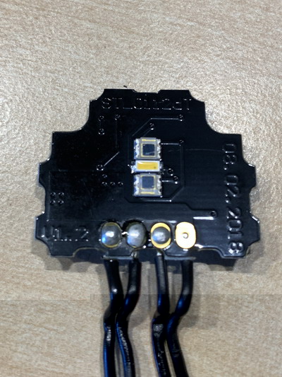

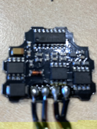

Hallo meisterwolf,
Wenn wirklich nur 2 Adern vom Netzteil an diesen 'Sensorschalter' gehen und ebenfalls nur 2 Adern vom Sensorschalter an die LEDs, dann ist das nicht nur ein Schalter/Dimmer, sondern ein ganzer Controller. In dem Fall passiert das Umschalten der Farbtemperatur sehr wahrscheinlich über das Umpolen der Leitungen zu den LEDs. Das könnte man ggf. auch mit einem mechanischen Schalter machen. Aber dann natürlich nur entweder 2700K oder 6500 K. Nichts dazwischen. Wenn Du immer nur 2700K haben willst, dann einfach so rum anschließen, das die LEDs mit 2700K aktiviert sind.
