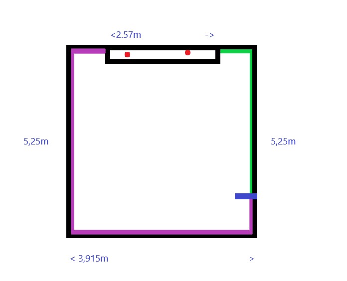

Ich habe eine rudimentäre Skizze + Bild des Wohnzimmers gemacht, damit man das Ganze auch hoffentlich versteht. Ich kann leider kein Strom alle 5m einspeisen, da ich keine abgehangene Decke habe. Deswegen hab ich den "Kasten" für die Gardinen umfunktioniert und bereits 2 Steckdosen legen lassen. Später soll, sobald die ganze Technik verbaut ist, von unten eine Platte ( Schätzungsweise gelochtes Holz/Metall bzgl. Wärme) das Ganze verschließen.
Eine Idee war, aus dem Kasten jeweils rechts und links eine Leiste laufen zu lassen, ca. 7.8m, mit zwei Controllern und Netzteilen. Aber da entsteht ja schon das Problem, dass man hier wahrscheinlich nicht mehr als 5m am Stück nutzen sollte bzw. die LEDs werden ja wahrscheinlich bis hinten hin etwas dunkler und nicht wirklich lange überleben.
Demnach hoffe ich das man die 2. Variante hier vielleicht so umsetzen kann, würde mich über Anregungen/Verbesserungen/Ideen freuen:
Andere Aufteilung der Länge mit einem LED Amplifier:

Würde hier also die erste Leiste, die besagten 4.9m, laufen lassen und im "Kasten" dann vom jeweiligen RGB Controller, das Signal an den Amplifier weitergeben und auf der anderen Seite dann von diesem aus die restlichen 11.2m laufen lassen.

PS. Fotos waren zu groß, demnach hier als Link:
https://ibb.co/YBPq5Zt
https://ibb.co/wp7Z1x8
https://ibb.co/K96qdDC
