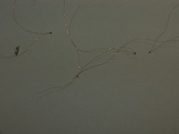

Zuerst wurden die Leds vorbereitet das heißt drähtchen angelötet
ich benutze die baugröße 605(rot) 805(weiß)

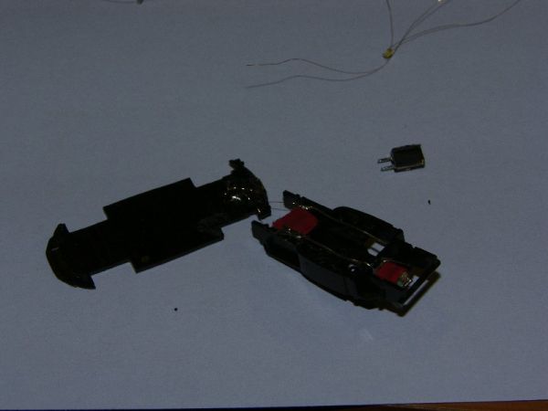

Dananach habe ich Wiederstandsblöcke gefertig aus 2-3wiederständen da keine passende zur hand waren. Für rot 180ohm umd weiß 150ohm und diese eigeklebt, weiterhin hin habe ich diesen Stecker eingebaut.

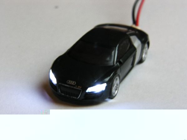

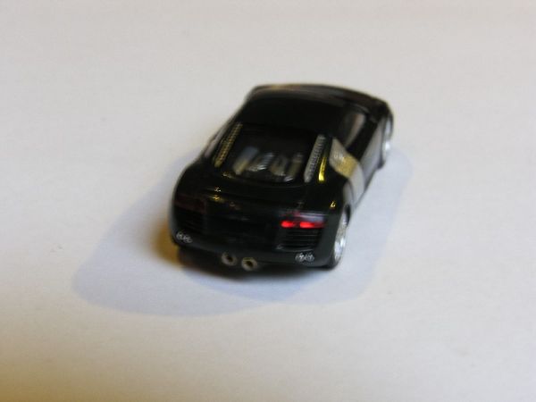

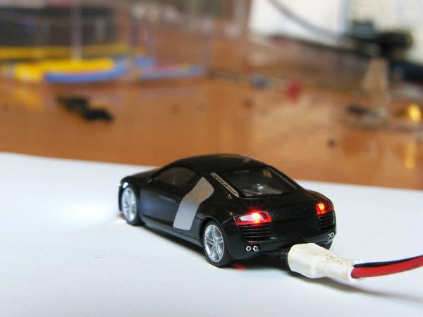

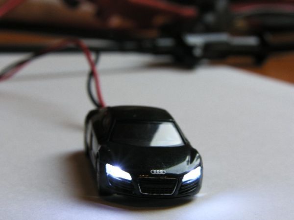

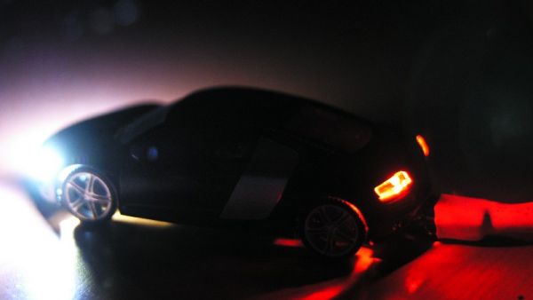

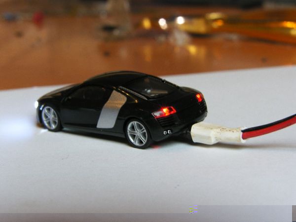

nun der 2te teil des How²ich habe nun die leds eingeklebt mit sekundenkleber die kabel gekürzt udn eingelötet. Dann habe ich den stecker gebastelt.

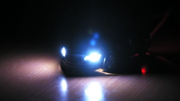

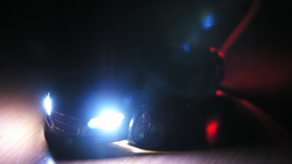

das is daraus geworden seht selbst: hier mit licht: falls ihr verbesserungsvorschläge hab ich bin offen
schaut geil aus
bis auf das kabel das hinten rauschaut das stört

ein dünnerer draht wär z.b. eine lösung
einfach kuperlackdraht sehr dünnen
bei so wenig strom wie die smds benötigen wird das schon gehen
oder 2 knopfzellen in unterboden reinbauen
mfg ilker
mfg ilker
knopfzellen passen da nicht rein lackdraht wäre ne möglichkeit habe diesen aj auch im innenraum benutzt 0,1mm aber dieser reißt zuleicht.
da diese auto auch nicht auf einer platte stehen wird ist die möglichkeit die drähte nach unten abzuführen leider nich gegeben
Jop schaut net schlecht aus!
sieht sehr geil aus ein clou wäre noch eine kleine nebelmaschine die zum auspuff heraus nebelt *g* das kabel das nach hinten weggeht (zuleitung) wäre besser nach unten wegzuleiten(loch in regal bohren) dann würde es perfekt sein.
auf jeden fall nice aber das kabel is fast halb so dick wie das auto da würd ich auf jeden fall nach ner elleganteren lösung suchen
