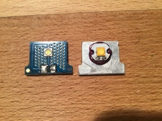

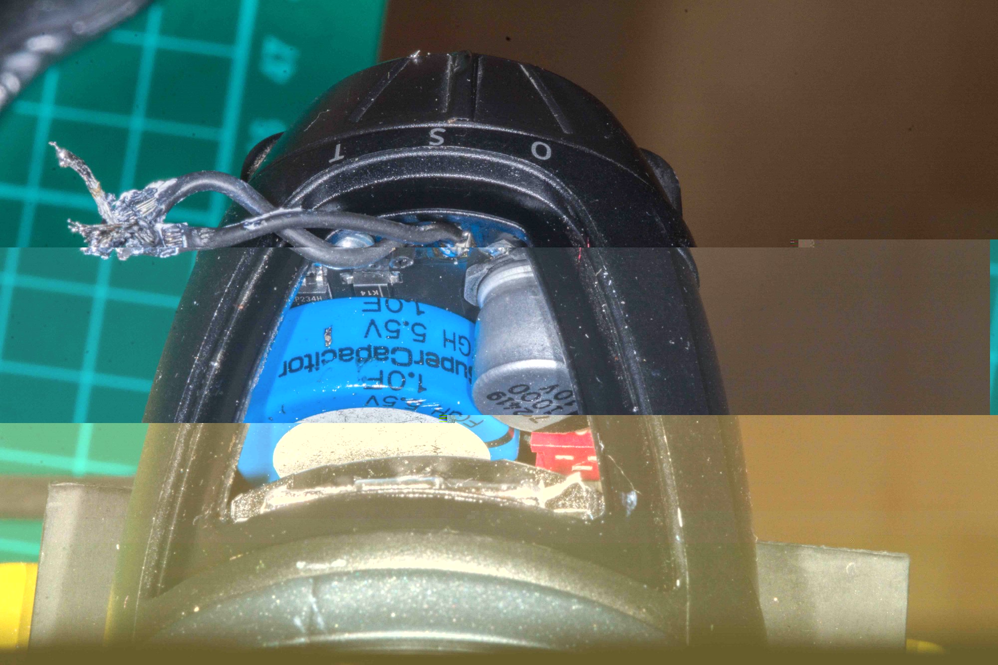

Das Foto zeigt links die Originalplatine mit der Led. Die Maße der Platine sind bei den unterschiedlichen Cyo-Scheinwerfern gleich. Es sind aber unterschiedliche Leds verbaut. Die Elektronik ist auf einer weiteren Platine untergebracht, welche ich noch nicht zerstörungsfrei aus dem Scheinwerfergehäuse ausbauen konnte. Werde es demnächst weiter versuchen.
Rechts im Foto sieht man meinen Platinenersatz aus Alublech zur besseren Wärmeabfuhr, auf welchen ich versuchsweise eine cree xp-g3 r3 geklebt habe, die von einem anderen Projekt übrig war. Da sie von den Spezifikationen nicht passt, leuchtet sie zwar, aber auch nicht heller, als die Originale.
Die rechtlichen Rahmenbedingungen sind mir bewusst, haben hier aber ausnahmsweise nicht oberste Priorität. Mein Wunsch ist mehr Licht auf dem unbeleuchteten Radweg. Im Idealfall lediglich durch eine effektivere Led. Ich würde aber auch ein paar Watt mehr meiner Tretleistung dafür abzweigen, als erlaubt ist.
Meine naive Vorstellung war/ist, dass das hier schonmal jemand gemacht hat oder daß aus den vorhandenen Daten (6 Volt 2,4 Watt) ein Tipp abzuleiten wäre. Als Laie würde ich jetzt auf eine 6 Volt/400mA Led tippen...
Prinzipiell schon, aber hier wissen wir wieder nicht was da noch an Elektronik dazwischen liegt. LEDs (im Sinne von nackten Chips) mit diesen Spezifikationen gibt es nicht. Was dem am nächsten kommt, wäre eine Serienschaltung von 2 Chips in einem Gehäuse. Gibt es z.B. von Nichia:oder daß aus den vorhandenen Daten (6 Volt 2,4 Watt) ein Tipp abzuleiten wäre
https://www.leds.de/nichia-nf2w757grt-v ... 59-02.html verträgt aber nur 1W und dürfte daher auch nicht heller sein, als die jetzt verbaute. Die meisten Dynamos liefern aber sowieso eher Konstantstrom. Allerdings sind üblicherweise noch Zenerdioden verbaut die eben die Spannung auf 6V begrenzen. Mit 2.4W dürften maximal etwa 350lm machbar sein. Bei 3V wären das etwa 0.8A.
Woher weißt Du, dass die von den Spezifikationen nicht passt wenn Du die Elektronik davor nicht kennst? Möglicherweise geht mit den 2.4W eben nicht mehr. Und auch wenn die Effizienz der cree xp-g3 r3 um 20-30% über derjenigen der verbauten LED liegt, merkst Du diesen Unterschied vmtl. fast nicht. Da wären schon 50% nötig...eine cree xp-g3 r3 geklebt habe, die von einem anderen Projekt übrig war. Da sie von den Spezifikationen nicht passt, leuchtet sie zwar, aber auch nicht heller, als die Originale

Ich werde die Tage mal versuchen, die Scheinwerfer weiter zu zerlegen und bessere Fotos zu liefern. Da die Gehäuseabmessungen der unterschiedlichen Modelle gleich sind (die Helligkeit jedoch nicht) und die Leds getrennt von der Schaltung auf separaten und gut zugänglichen Platinen (mit wiederum gleichen Abmessungen) sitzen, werde ich spaßeshalber mal die Led-Platinen unter den Scheinwerfern austauschen.

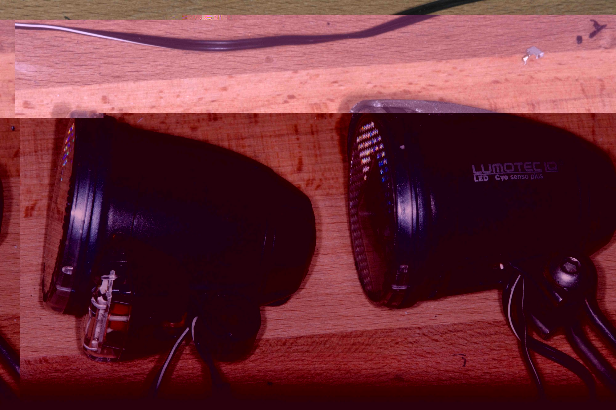

Übrigens habe ich vorhin mal die Led-Platine des stärksten Strahlers in einen alten schwachen eingesetzt. Strahlt nun etwa genauso hell, nur mit anderem Leuchtfeld. Scheint also nicht so sehr an der Schaltung zu liegen. Bilder von den Platinen folgen.

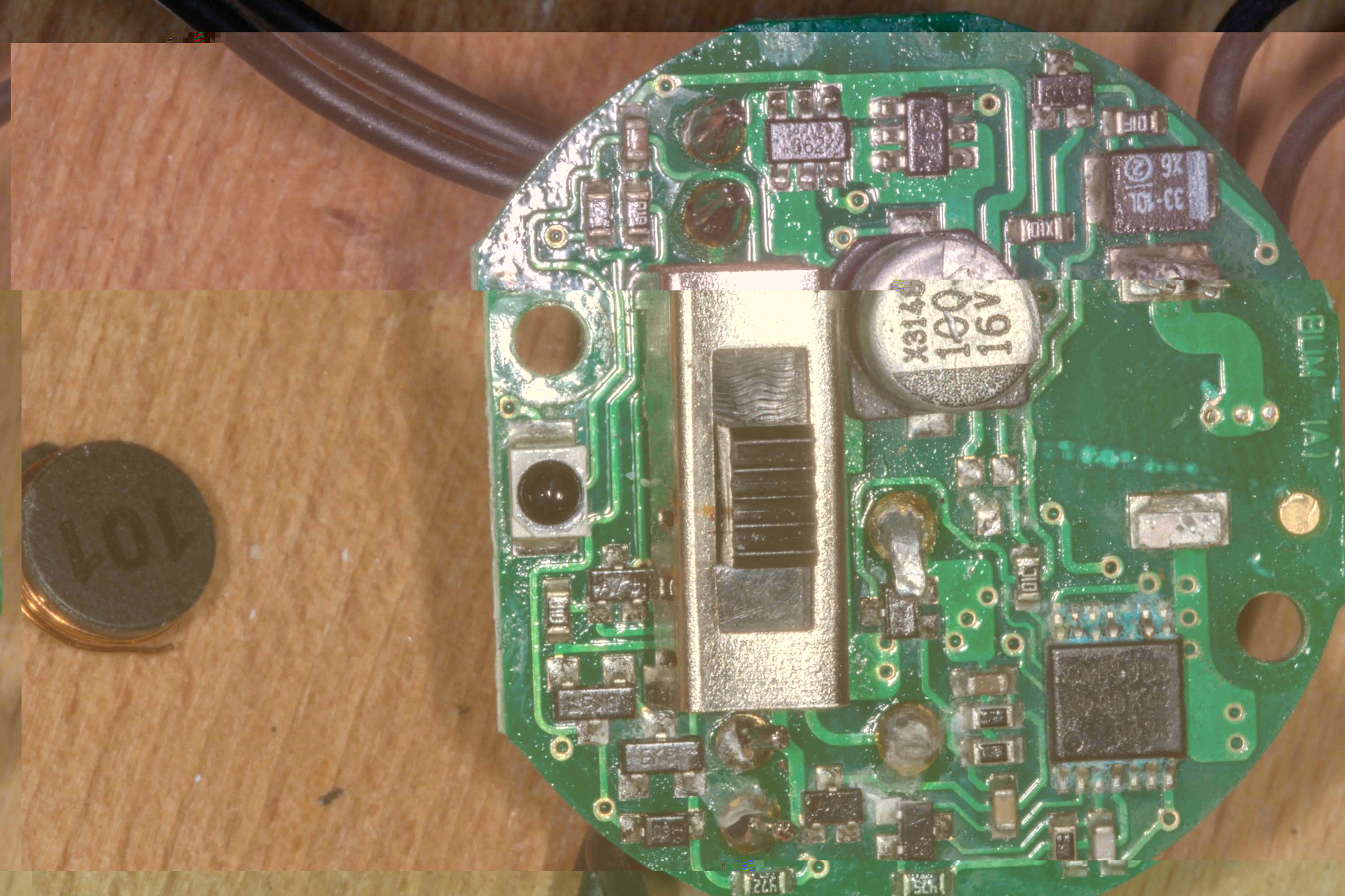

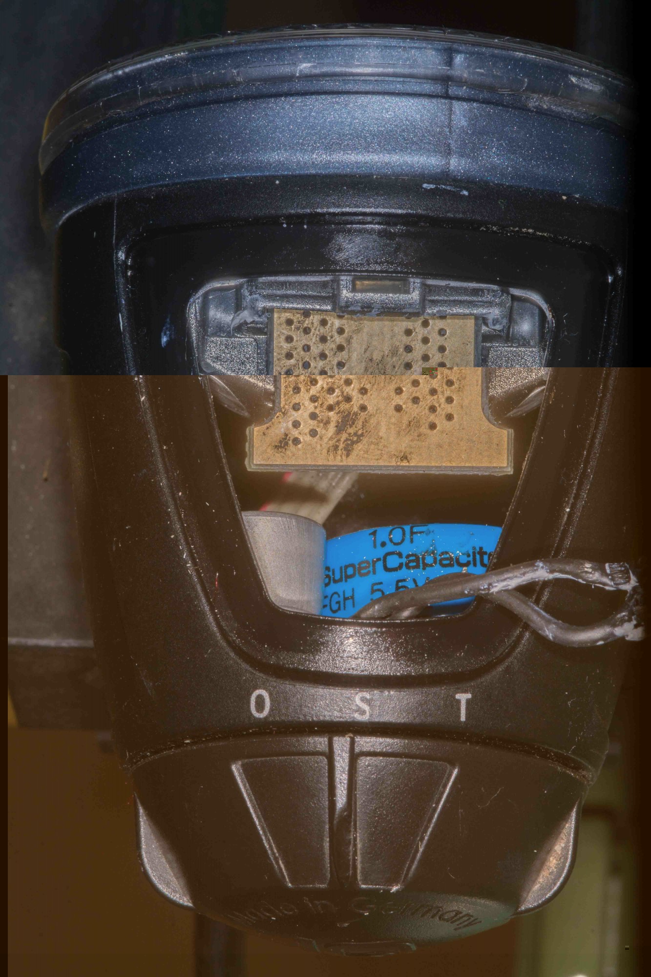

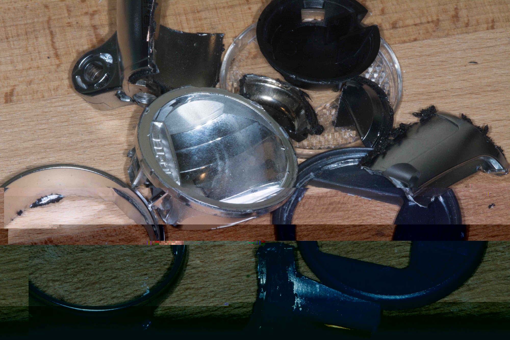

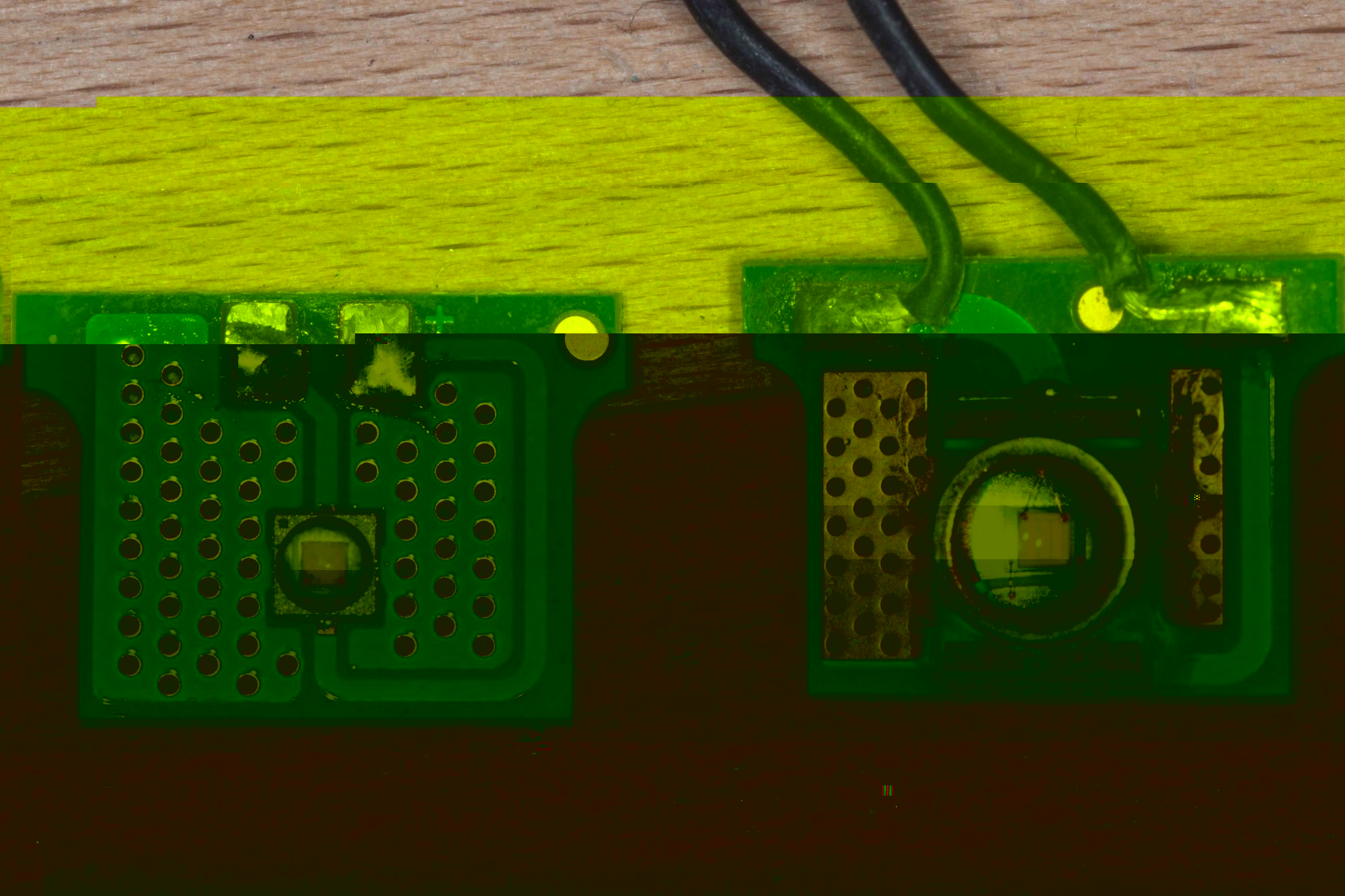

Hier mal ein paar Fotos mit wenig Buche. Ist mehr verbaut, als ich dachte:
Dann bräuchte man doch „nur“ noch einen 6V Emitter auf passende Platine setzen? Oder Emitter auf 10x10 Platine gut verbunden auf Blech.
Das mit dem Leuchtfeld glaube ich gern, schon 1mm Versatz in jeglicher Richtung kann da viel ausmachen.

Die größere Led ist eine Cree im Format 7090 (7mm breit, 9mm lang).
Das beste davon war eine XR-E mit Binning Q5 --> 107 Lumen @ 350mA.
Max. zulässiger Strom: 1.000mA.
Vorwärtsspannung: 3,3V @ 350mA.
Abstrahlwinkel (FWHM): 90°.
Wird nicht mehr hergestellt.
Datenblatt (von 2009) + Binning & Labeling (von 2008) habe ich aber noch auf meinem Rechner.
Was die kleinere Led für eine ist, weiß ich nicht.
Vom Aussehen her könnte es eine Cree XP- (Binnings: E, E2, G, G2, G3, L, ...) sein. War der direkte Nachfolger nach der XR-E.
Max. zulässiger Strom (je nach Variante): 1.000 - 1.500mA (bei Binning L: max. 3.000mA).
Vorwärtsspannung (je nach Variante): 2,8 - 3,5V @ 350mA.
Abstrahlwinkel (je nach Variante): 115 - 130°.
Werden noch angeboten --> Link zu den Cree Leds hier im Lumitronix-Shop.
Bei der Platine (Elektronik) ist die Induktivität per Kabel angeschlossen = Schaltwandler.
Fraglich ist: was kommt dort raus?
@ Zickzack
Die Bilder sind definitiv besser als die von mir bemeckerten, weil sie mehr Details zeigen.
Das bisschen Untergrund (Buche) stört nicht.
Hast Du gut gemacht!
@ Zickzack

Bist Du sicher? Hast Du die 6V gemessen (wohlgemerkt mit angeschlossener LED! - Leerlaufspannung von 6V kann schon sein)? Ich vermute, dass es nur etwa 3V sind. Die von Buddhamilch identifizierten LEDs sind alles 'Single-Chip' LEDs. Die haben alle um die 3V Flussspannung. Da könntest Du natürlich mal die neueste Generation versuchen (die erreichen ja bis zu 200lm/W) Aber wir schon mal gesagt, sehr viel wird das wahrscheinlich nicht bringen.Led-Platine. Hier kommen 6V an
Dann kannst Du ja mal eine CREE der neuesten Generation versuchen z.B. eine XP-L V6. Die erreicht bei 700 mA (was bei einer CREE XR-E Q5 etwa 2.5W entspricht) immerhin 360 lm was ziemlich genau das doppelte einer CREE XR-E Q5 wäre. Kann man hier: http://pct.cree.com/dt/index.html vergleichen
