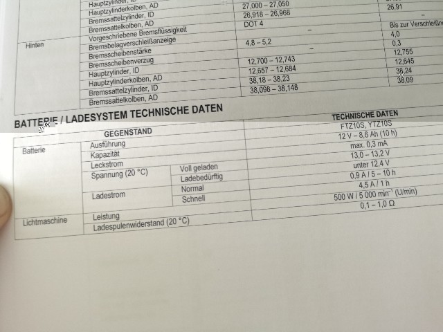

1d Angaben zur Motorrad Bordspannung
1e&1f sind China Angaben zu den Leuchten, welche richtig ist, weiß ich nicht

- Info Motorrad Stromversorgung
- 1d.jpg (65.71 KiB) 10773 mal betrachtet
