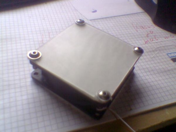

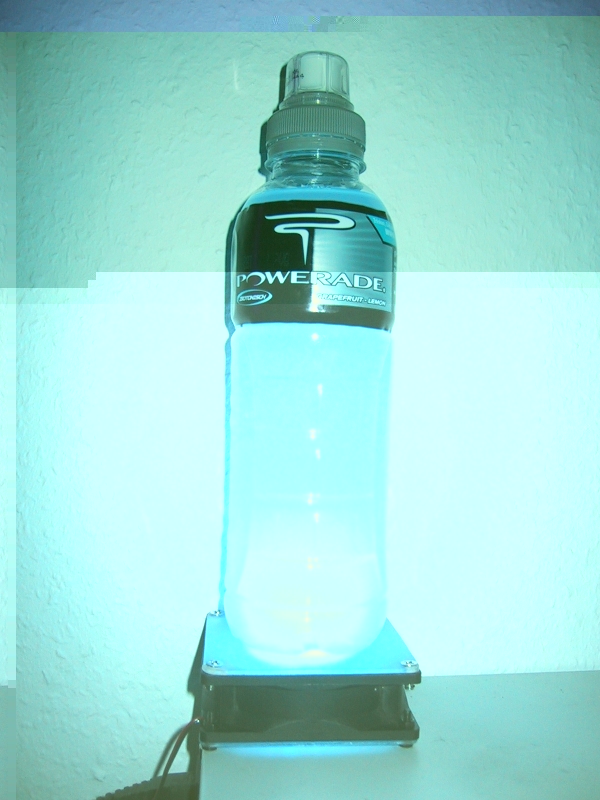

endlich hab ich ma bilder gemacht! sind leider nur mitn handy gemacht! sieht meiner meinung nach trotzdem gut aus!
hier der untersetzer selber! habe 18 blaue und eine weiße verwendet! die weiße erkennt man auf den bildern jedoch nicht! schade drum! sieht in echt noch viel besser aus!
hier mit flasche

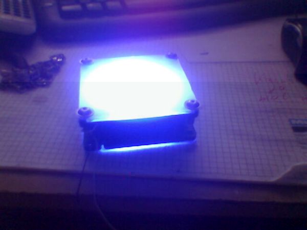

und hier einfach ohne alles!
dieser untersetzer hat bis jetzt jedem gefallen, dem ich dieses schöne gerät vorgeführt hab!
danke an neo für diese tolle anregung
Di, 20.06.06, 13:50
Cool 8)
hast du unter das plexi hochwertigesbutterbrotpapier geschraubt ?
und kannst du nochmal ein Bild von dem cluster machen ?
Di, 20.06.06, 14:05
butterbrotpapier wars nicht! pergamentpapier! nach dem stundenlangen schleifen hatte ich nicht den gewünschten erfolg! dann dachte ich mir, schleifst du mal zwei scheiben an und legst sie übereinander! war schon besser! dann ist mir eingefallen das ich noch solches papier hab! und dann hab ich die einfach zwischen die beiden scheiben gemacht!
jetzt hab ich effekt den ich wollte!
hier das bild vom cluster! was mit grad aufgefallen ist, es sind 20 und nicht 18 blaue leds! ich schraub das ding nie auf deswegen! 18 waren es bei dem was ich verkauft hab :D
Di, 20.06.06, 14:38
ist die LED in der Mitte milchig
oder hast du die einfach nur abgeschliffen
und für die Bilder gibt es 50 credits :wink:
wäre doch auch eine gute Idee wen jeder der ein paar Bilder von einem Nachbau in den entsprechenden topic
postet 50 credits bekommt
das werde ich aber nochmal mit C.Hoffmann besprechen müssen glaube ich
Di, 20.06.06, 14:48
danke danke neo! wär nicht nötig gewesen! hab von dir ja schon die idee! also! was will ich mehr!
ja die led in der mitte ist milchig! ka woher ich die hab, lag so rum! hab die irgendwo ausgebaut! die leuchtet den untersetzer selbst gut aus!
das mit den nachbauten find ich auch eine tolle sache! dann bekommen die leute die sich das einfallen lassen haben auch ein positives featback!
