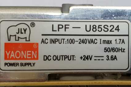

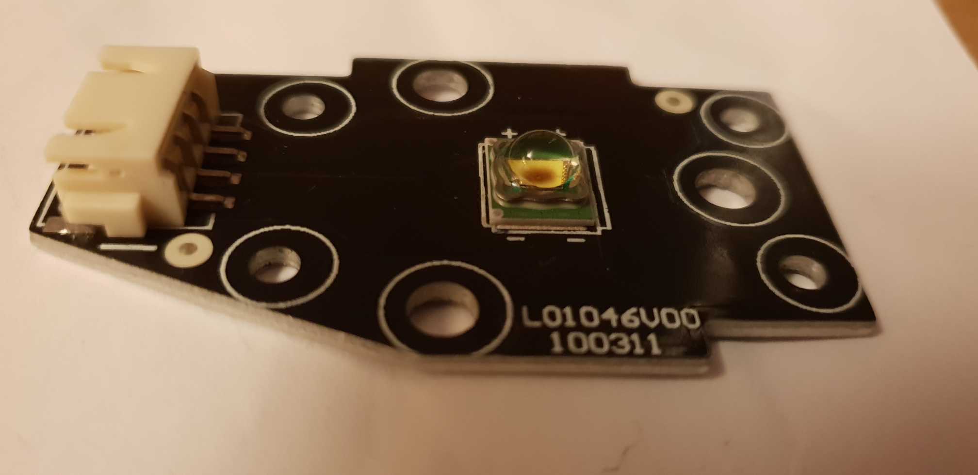

Vielen Dank für die Antwort. Die Fotos von der LED und vom Treiber sind dabei.
Die Teile sind in einem Moving Head der Firma Showtec eingebaut. Es handelt sich um den Typ indigo 150 V2.0
Die LED ist auf einer Aluplatte (siehe Foto) diese ist dann auf einem großen Kühlkörper und mit einem Radiallüfter versehen.
Auf dem Foto der LED erkennt man deutlich den braunen Fleck im Zentrum.

Ich bin mir ziemlich sicher, dass in dem Gerät neben dem Netzteil siehe Bild noch eine KSQ für die LED verbaut ist und die nicht direkt an den 24V betrieben wird.
Schau mal von den Maßen, ob die LED zu einer Cree XM-L2 passt, die gibt es typisch mit 6000K und kann bis 3A. Möglicherweise musst du die LED aber auch ablöten, damit man anhand des Lötpads weiteres abschätzen kann. Dazu die Aluplatine am besten von unten über eine Heizplatte oder Heißluftfön aufheizen und LED per Pinzette abheben. LED ist ja sowieso tot, der passiert nichts mehr.

Irgendwie komisch finde ich, dass für ein Gerät, welches nur 20 Watt Leistung hat, ein Netzgerät verwendet wird, welches max. 86,4 Watt leisten kann

Die angegebenen Werte wurden von mir an einem intakten Gerät, direkt an der LED bei 100 % Leistung gemessen.(I und U) Eine KSQ ist nicht vorgeschaltet die Anschlüsse kommen direkt von dem angegebenen Netzteil . Die Spannungsversorgung der LED läuft nur über einen in Reihe geschaltenen PTC/ NTC der am Kühlkörper befestigt ist. (Überhitzungsschutz).

Warum entlötest du die vorhandene nicht erst einmal, und schaust dir das solderpad an? Luxeon hat/hatte auch ähnliche im Programm, wie die https://eu.mouser.com/datasheet/2/602/DS103-542341.pdf.
Wenn der Solderpad nicht sauber passt, ist die thermische Anbindung nicht optimal, und die neue ist schneller hin als dir lieb ist.

vielen Dank für eure Hilfe. Ich habe nun die von euch vorgeschlagene CREE XHP70.2 genommen. Leider war auf die Schnelle bei der geringen Stückzahl nur die 5000K Variante verfügbar. Musste die Platine etwas verändern, da das Solderpad etwas anders von den Abmessungen ist. Habe den Probelauf nun abgeschlossen. Man sieht einen kleinen Farbunterschied durch die 5000K. Das Originalweiß ist etwas blauer. Das macht soweit nichts, die Helligkeit ist nahezu identisch. Habe die Stromaufnahme und die Temperatur während des Probelaufes gemessen. War alles im normalen Bereich. Nun muss sich der Movinghead nur noch im Alltag bewähren.
