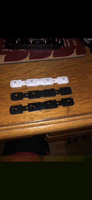

Die Taster "drücken" über eine Art Gummi Pad auf die Platine. Dieses Pad sorgt für den Feder Effekt der Tasten und
gibt die Position der meisten Bauteile vor.
Die Platine im Bild ist die originale, kann aber nicht verwendet werden. (Ist nur für 2 Taster ausgelegt)

Ich denke es soll ne bedruckte Platine werden. Hab die vorhandene nochmal fotografiert.

zu den Fotos..
Die abgebildete Platine ist für 3 Taster ausgelegt... Die 4. Stelle war ne Blindkappe, das hab ich nun verändert. (das bekommt man hin als Schreiner) :P
die "Dinger" in den roten Kreisen sind druckempfindlich. Da drückt die Schaltmatte drauf. Der Taster drückt mit seinen Pins (grün) in die Schaltmatte.
Die gelben Kreise sind Kontroll Leds, diese fallen weg weil ich die Kappe vom Taster modifizieren muss.
Deswegen Umbau auf RGB. Die Positionen der RGB sind die blauen Kreise. (Im Bild einfache Tasterbeleuchtung leds)
Nö. Die sind nur leitfähig. Die Schaltmatte hat Carbongefüllte oder -beschichtete Silikonpunkte die dann den Kontakt schließen (wie gesagt: kein guter Kontakt - die letzte die ich in der Hand hatte lag zwischen 200 und 1500 Ohm). Das kann ein µC aber problemlos erkennen.

Ja es geht schon sehr genau mit der Platine, ich versuche Morgen mal was Millimeterpapier aufzutreiben und mache Fotos.

Hab mal ein paar Fotos hinzugefügt.
Ist aber alles etwas verzerrt.
Die effektive Größe der Platine ist 100 mal 12.5 mm
Der mittlere Teil ist knapp 7 mm breit

Zweite Sache: ich habe 3 verschiedene Silikon Schaltmatten. Welche ist von der Anordnung der Taster am besten geeignet? Siehe Bild
Grüße.

Fr, 01.02.19, 09:13
> immer 2 unter einer Tastfläche.
Aber die sind vmtl. parallel geschaltet. Und dann reichen die Kontakte auch aus. Plus, Minus und 4 Ausgänge. Es sind ja nur 4 Taster (mit dann 8 Kontaktflächen). Oder sind das 'Wipp-Taster'? So dass man mit einem Taster zwei Funktionen auslösen kann (wie Rechts/Links oder Oben/Unten...)? In dem Fall sind natürlich mehr Ausgänge nötig.
Wegen den verschiedenen Schaltmatten: Ich würde diejenige nehmen wo Du auch die Platine dazu hast. Dann kann man die Positionen der Kontaktflächen für die neue Platine einfach übernehmen (bis auf die zwei zusätzlichen).

Ok, hab für jede Schaltmatte ne passende Platine. Allerdings sind die alle unterschiedlich belegt. Hab nur eine Platine
mit bereits 3 [paar] Kontaktflächen.
Die Schaltmatten sind zum Glück immer für 4 Taster ausgelegt, es gibt aber keine Platine bzw Tasterleiste mit 4 Funktionen.
Mindestens eine Taste ist immer ne Blindkappe.
