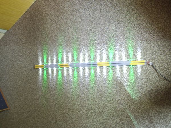

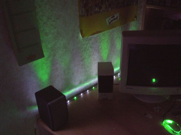

Heute war es soweit, endlich habe ich mir mal ne eigene externe Led leiste als Passive Beleuchtung gebaut! 8)
Materialien:
Led 12x 16000mcd Weiß 5mm
Led 6x 15000mcd Grün 5mm
Netzteil 1x Schaltnetzteil 1500mA
Widerstände 6x 220Ohm
Montageringe 18x 5mm
Kabelkanal
Kleinzoich (Lötzoich, kabel...)
Ich habe ein 200cm Kabelkanal auf 95cm gekürz, und 5cm rand an beiden seiten gelassen, und zwischen den Leds sind auch 5cm Abstand. Habe die leds folgendermasen angeordnet:
w=weiß
g=grün
wgwwgwwgwwgwwgwwgw
dabei habe ich immer zwei Weiße und eine grüne Led in reihe geschalten mit 220 Ohm

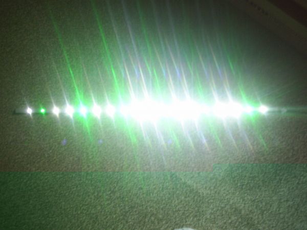

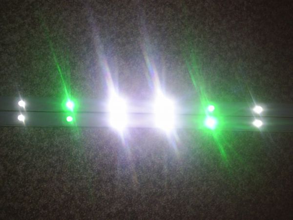

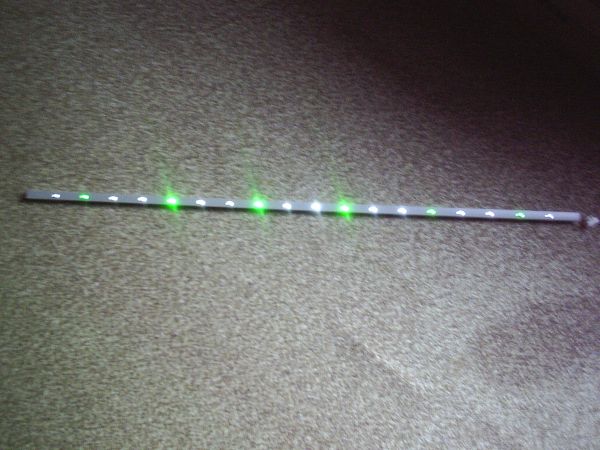

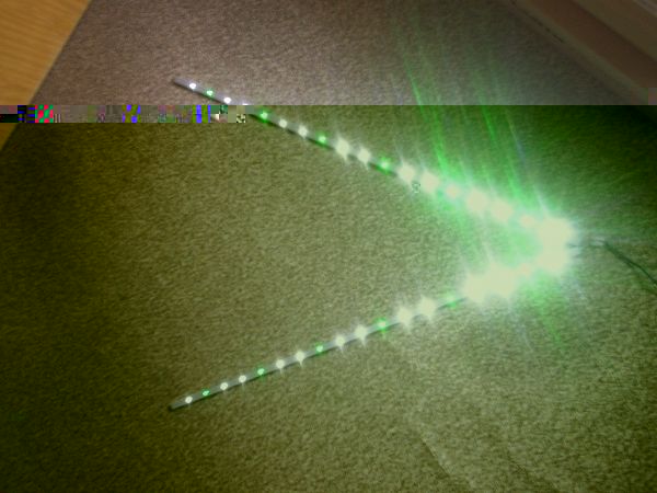

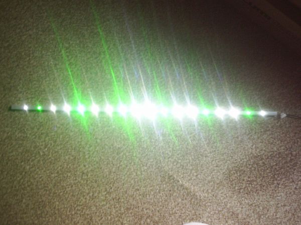

So hier nun die Bilder sowie das Ergebniss:

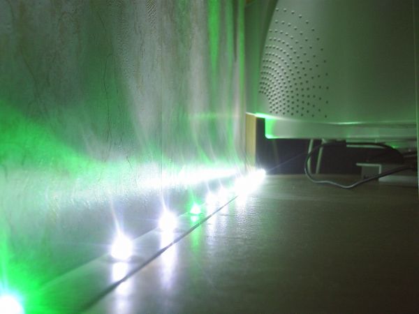

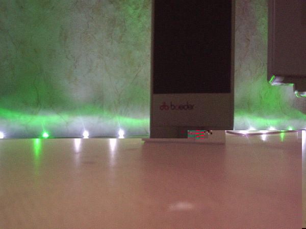

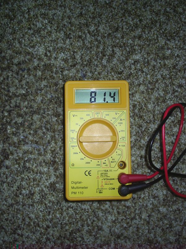

Hier schön zu sehen nur rund 81mA verbraucht statt 480mA (fast 1/6 so viel vom gesamten)!:D
Leisten Test (7,5V)
Leisten Test (9V)
Leisten Test (12V)

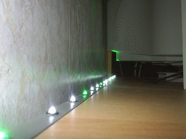

Leiste angebracht (7.5V)
Leiste angebracht (9V)
Leiste angebracht (12V)
Ich hoffe das es einigen auch so gefällt wie mir, ich werde heute abend noch mal evtl. 3 Bilder Posten also wenn es dunkler ist^^. Morgen werde ich dann nochmal genau die gleiche leiste bauen, die dann an die andere seite des Tisches kommt.

sehr schön ;) Lass sie bei 7,5 V ^^ TUT doch auch mal gut ^^
Mo, 02.04.07, 19:18
Jop vielen dank, na ja mal schauen, wenn es dunkler ist wie es bei 7.5V aussehen wird^^.

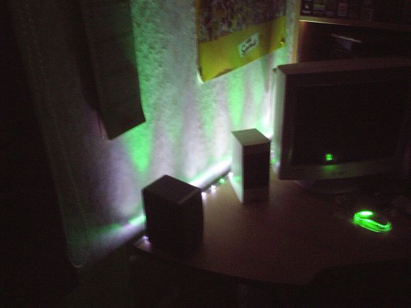

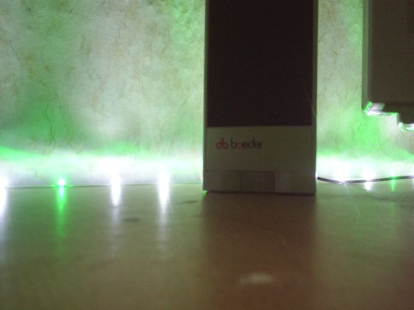

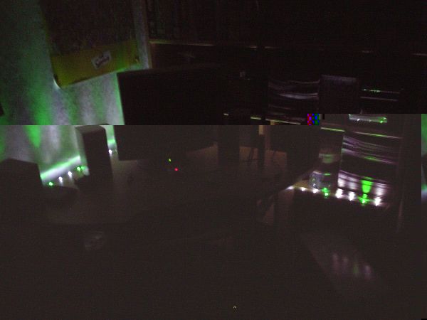

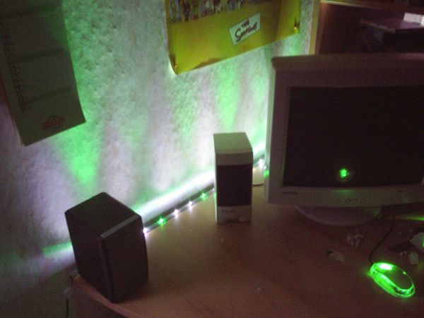

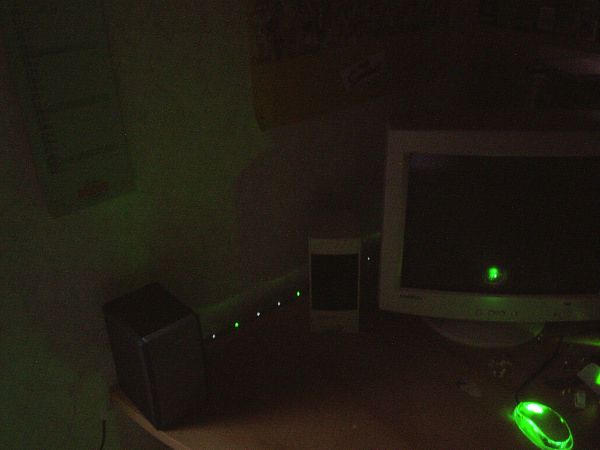

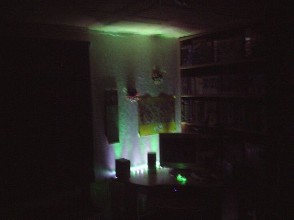

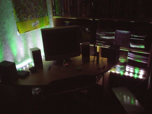

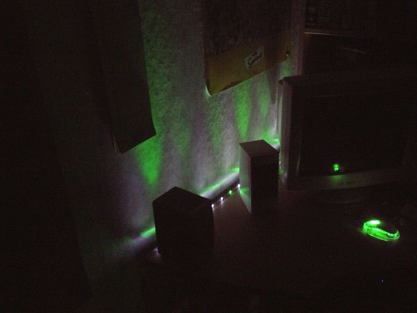

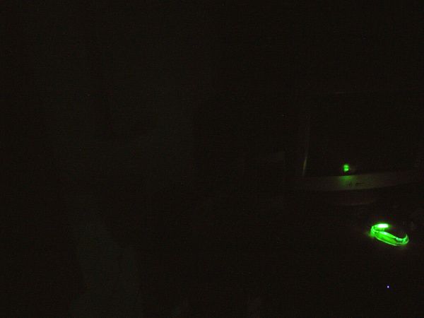

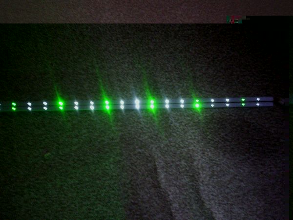

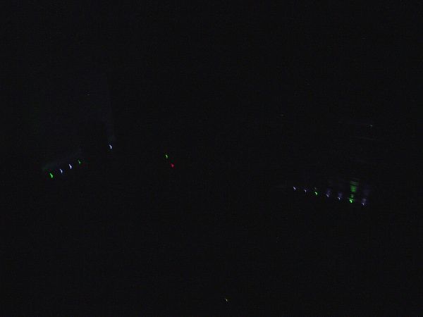

So jetzt ist alles etwas dunkler geworden, und hier noch einmal ein paar Bilder, mal schauen ob sich da ein mod mal äußert^^.
Ohne beleuchtung
7.5V
9V
12V
rest 12V

ok lass ie lieber bei 9 V
Mo, 02.04.07, 20:40
sers
Sh@rk hast schön gemacht :lol:
bei 12V is am geilsten
nur leider nicht mein geschmack
ich hät pink mit rot genommen ^^
mfg ilker
Zuletzt geändert von Ilker21 am Mo, 02.04.07, 20:44, insgesamt 1-mal geändert.
Mo, 02.04.07, 20:43
Jop danke^^. Ja also 9V ist halt ruhig, aber zum lesen und um was zu sehen sind 12V gut^^. Ist aber echt geil mit dem Netzteil, das ich das so schalten kann^^. Na ja mal schauen wie es mit der 2. leiste dann aussieht^^.

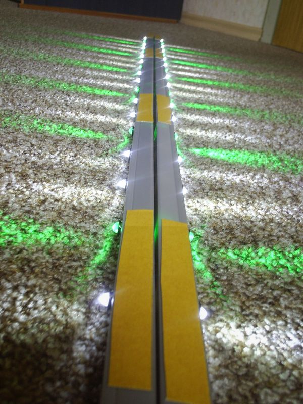

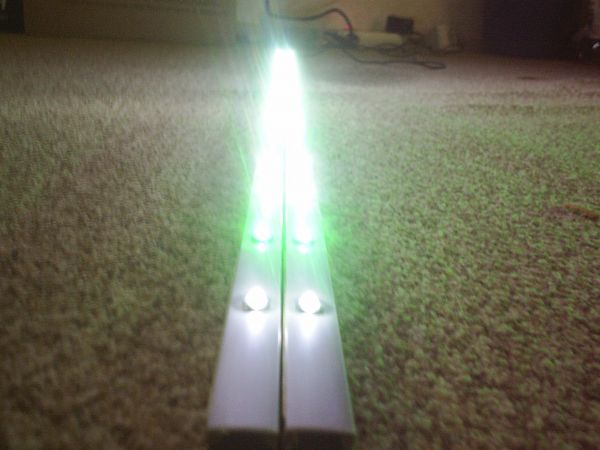

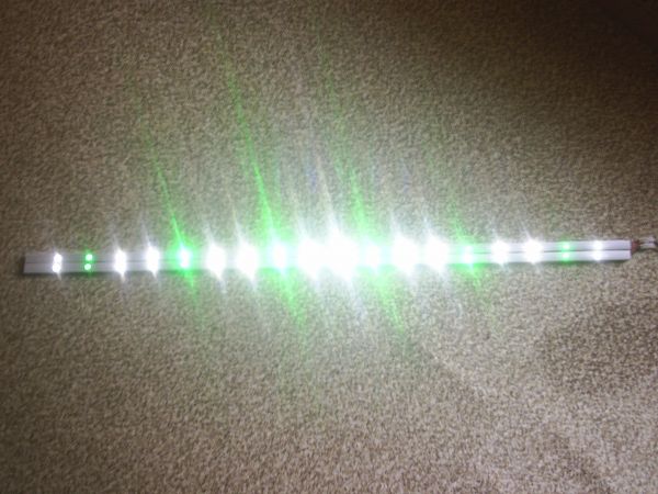

Wie versprochen habe ich heute die 2. Led leiste fertig gebaut, aber noch nicht am Tisch befestigt, da ich mir ein Kleines Stromversorgungssystem noch ausdenken muss mit --> schaltern <-- *g*.
Hier erstmal noch ein paar geile Pics.
Ich halte euch auf den laufenden sobald ich die leisten angebracht habe ;-).

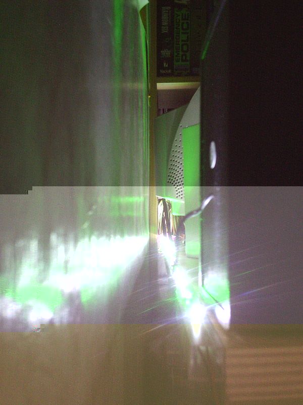

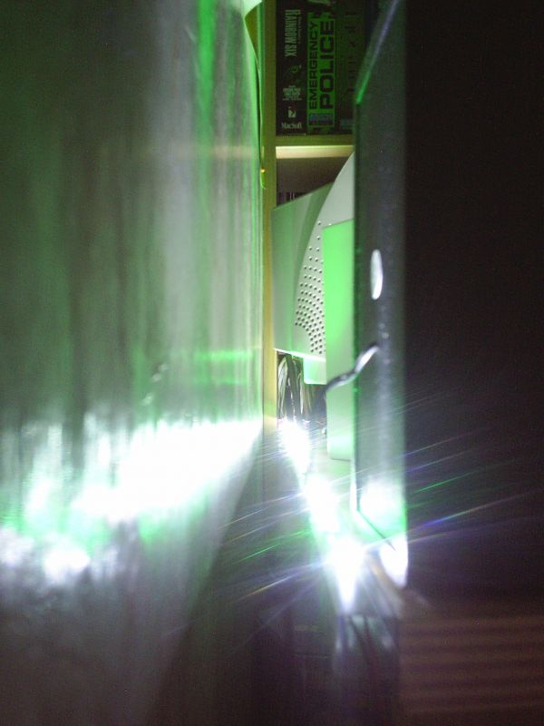

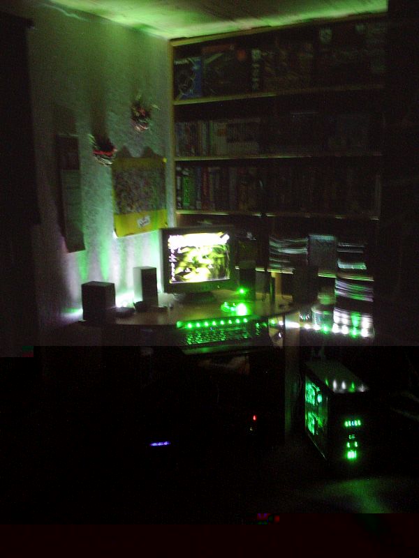

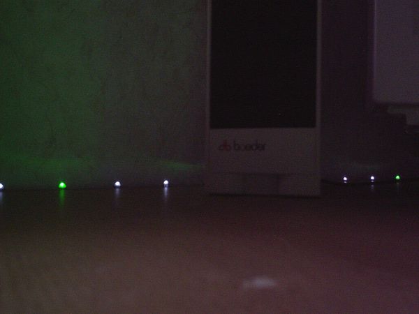

So leute heute kommt nun mal ein kleiner refresh mit der 2. Led leiste^^. Mh ich muss mal schauen ob die dort bleibt, vorerst erstmal schon, weil es soll ja erstmal leuchten *g*.
Alles Aus.
Led Leisten auf 7,5V
led Leisten auf 9V
Led leisten auf 12V
Hier mal ein Bild zur vorstellung der Farbmischung von Weiß und grün.
Hier ist der Pc noch mit an^^
Hoffe auf ein paar Meinungen ;-). Ach ja ich werde mir bald noch ein regal links an die wand machen, wo ich dann höchstwarscheinlich eine Superflux Leiste Montieren werde, die dann ein Glühobst beseitigt, was jetzt noch da ist ;-).

Hey , sieht richtig gut aus wie so vieles von dir !! Die Idee ist ja nich neu , aber immer neue Farbkombinationen machen das ganze richtig interessant ! Also weiter so , ich habe auch schon ne weiße Leiste gebaut hab sie nur noch nicht online gestellt , weiß sieht immer edel aus.
Aber wird dir das ganze nicht langweilig immer nur die selbe Farbe , denk mal drüber nach mir ging es so !
Hab dann umgerüstet.
Edit: Hält das Klebeband bei dir bei mir hats es das nur 1 Woche dann war die Leiste ab !
Mit freundlichen Grüßen
Yanik
Zuletzt geändert von Takeoff am Mi, 11.04.07, 21:00, insgesamt 1-mal geändert.
Mi, 11.04.07, 20:58
Danke erstmal an euch zwei.
@Takeoff mh ja mir wird es eigentlich nicht langweilig^^, jetzt habe ich erstmal einen anderen Kontrast zu meinen grünen Casemod (links unten im Bild). Also Weiß mit etwas grün finde ich passend. Evtl. mache ich noch irgendwas anders, aber wann keine ahnung, erstmal muss ein Regal her, wo ich mir ne Leselampe / Leseleiste baue^^. Stell doch mal deine Weiße Leiste on.
