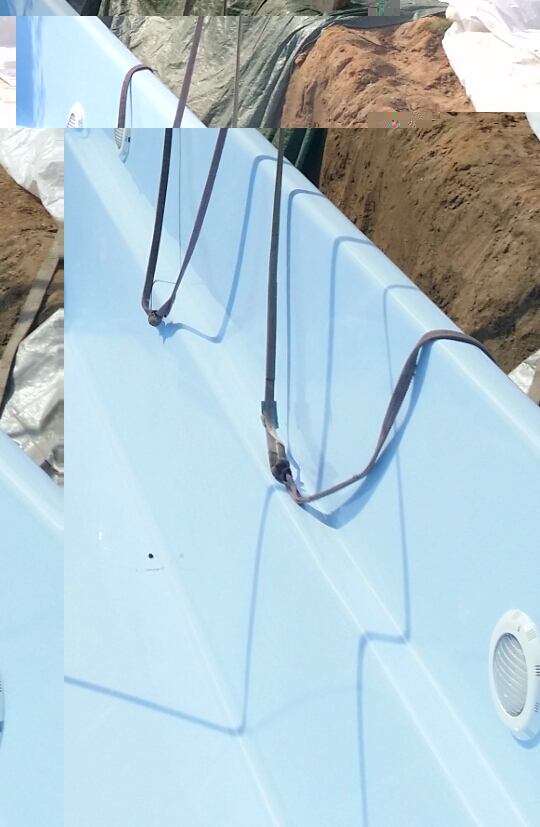

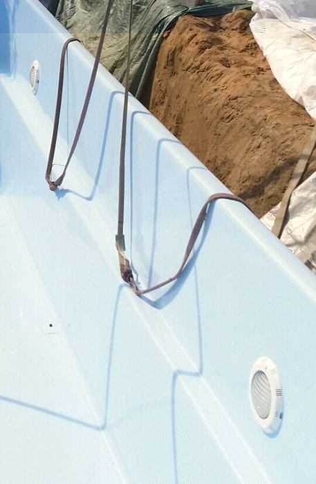

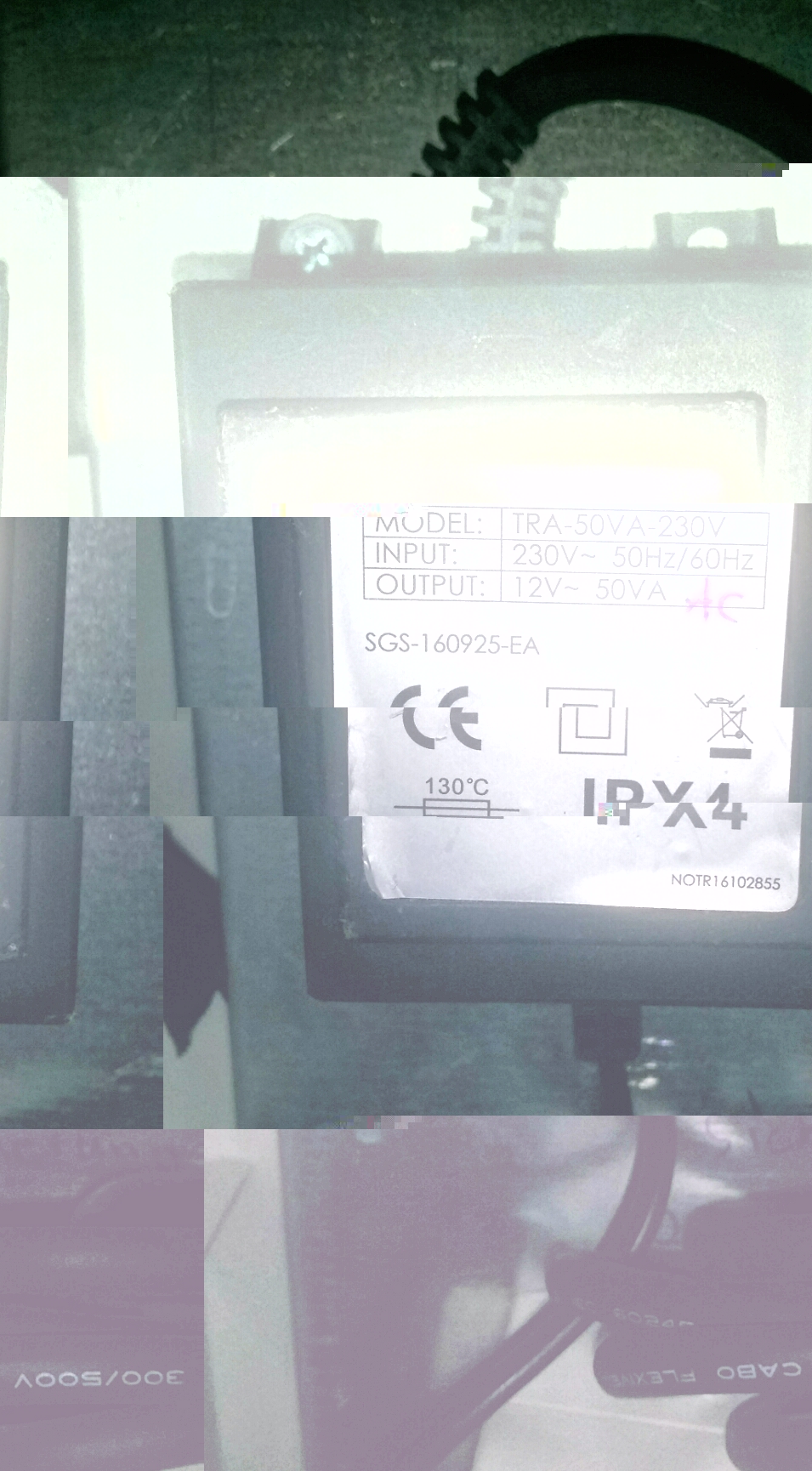

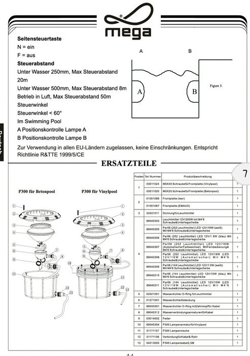

Anbei nochmal ein paar Bilder:
LED, hinten schwarzer Kunststoff, kommt ein Kabel raus, blau, braun, Erde. Keine Aufschrift.
Vorne Glas, außenrum weißer Kunststoff.
Mittlerweile sind vor dem Glas 35000 Liter Wasser und auf der Rückseite 25 Tonnen Beton. Das erschwert weitere Detailaufnahmen.

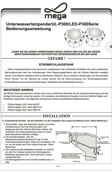

Außerdem die Einbau-Anleitung der LED s.

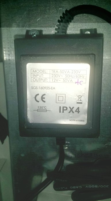

Trafo hat immer noch keine Erde, aber nur 50 Watt, nicht 70.
Da die LEDs je nur 16W haben, sollte das aber reichen.
Auf der Niederspannungsseite kommen zwei schwarze Adern raus.
Das AC hab ich drauf geschrieben, auf der seit steht es aber drauf und hab ich auch mit meinem Multimeter gemessen.
Hoffe, das hilft.
Wo die Erde angeschlossen werden soll, weiß ich auch nicht.
Ich vermute auch, dass die Note für das Gehäuse ist, auch wenn es außen und hinten aus Kunststoff ist. Aber wie beschrieben, die seltsamen Effekte sind da, wenn ich die neuen Erdungen der Scheinwerfer zusammen schalte. Mal heller, mal andere Farben.

Gnosius hat geschrieben:Anbei nochmal ein paar Bilder:
So langsam kommt Licht in die Sache. "Erde" weißt du, weil es grün/gelb ist?
Gnosius hat geschrieben: Außerdem die Einbau-Anleitung der LED s.
Wie die Kabel zu verbinden sind, steht da aber nicht, oder?
Gnosius hat geschrieben: Trafo hat immer noch keine Erde, aber nur 50 Watt, nicht 70.
Ja, die Leistung sollte reichen. Und ich sehe mit erstaunen einen klassischen Trafo :) Primärseite ist Eurostecker, oder?
Testweise kannst du die Sekundär-Wechselspannung ja mal ohne, einer, beiden Lampen messen und ob sich da was signifikant ändert.
Gnosius hat geschrieben: Wo die Erde angeschlossen werden soll, weiß ich auch nicht.
Vermutlich soll die "Erde" der LEDs tatsächlich an Erde als zusätzliche Sicherheit, mit zusätzlichem Kabel durch den Elektriker.
So wie ich die Zeichnung verstehe, gibt es die Lampenmodule in diversen Ausführungen. Du müsstest die 89040307 haben. Empfänger und LED Elektronik sind komplett integriert was eine Fehlersuche erschwert, auch ohne Wasser davor. An 24V würde ich sie dennoch nicht schließen, sobald sie nicht dieselbe Leistung aufnehmen, kann es sein dass du sie damit überlastest.
Was ich mal testen würde:
Mit Durchgangspiepser/Multimeter sollte zwischen "Erde" und beiden Leitungen keine Verbindung bestehen? Bei beiden LEDs.
AC-Sekundärspannung messen. Testweise "Erde" abklemmen ob sich was ändert.
