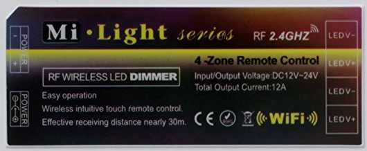

Ist in der Tat etwas verwirrend. Deshalb sagte handkalt ja auch: Aufgrund der etwas uneinheitlichen Angaben... Aber bei dem einzelnen Controller: https://www.amazon.de/dp/B00RQ3XS0S/?m=A1YKO2L82XF5NP steht auf dem Produktbild sogar max. 12A:
Der Controller aus dem Set ist aber ein anderer... Der ist für turnable white (kaltweiß warmweiß). Und da ist vmt. wieder nur die Summe aus beiden Kanälen 100% (aber nie beide Kanäle 100%).

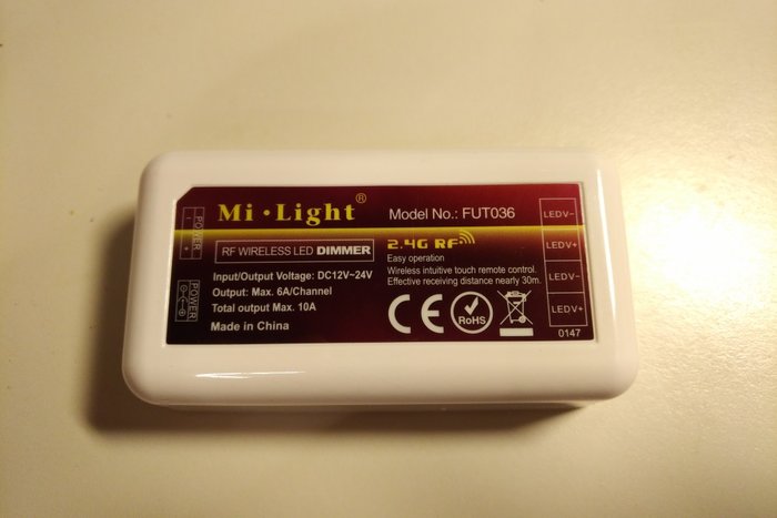

Um mal die ganzen Rätsel aufzulösen, hier ein FUT036 aus aktueller Produktion, man beachte den Aufdruck Max. 6A/Channel, Total output Max. 10A:

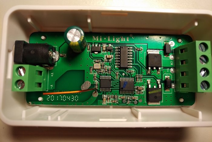

Und so sieht das Teil von innen aus:
Auf der rechten Seite sieht man zwei Mosfet-Transistoren, hier NCE3050K. Das Gerät hat also zwei Endstufen für die beiden Anschlusspaare und man kann bedenkenlos 2 x 6 A anschließen. Tatsächlich dürfte die Hardware völlig identisch zum dem Tunable-White-Controller FUT035 sein, auf der Platine sieht man sogar den Aufdruck CW (cold white) neben dem oberen Mosfet. Die Unterschiede zwischen den Geräten liegen wohl nur in der Firmware und dem Aufkleber. Übrigens ist mir jetzt auch klar, warum in der Amazon-Produktbeschreibung die Tunable-White-Verpackung abgebildet ist: da hat jemand beim Fotografieren nicht zu 100% aufgepasst. Die beiden Geräte teilen sich nicht nur die Hardware, sondern auch den Karton! Auf der einen Seite der Verpackung ist der FUT035 abgebildet, auf der anderen Seite der FUT036. Auf der Seite des Kartons gibt es Ankreuzfelder, was sich darin befindet:
