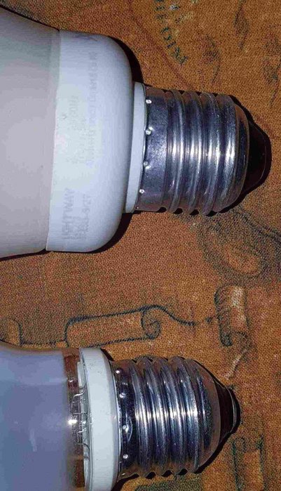

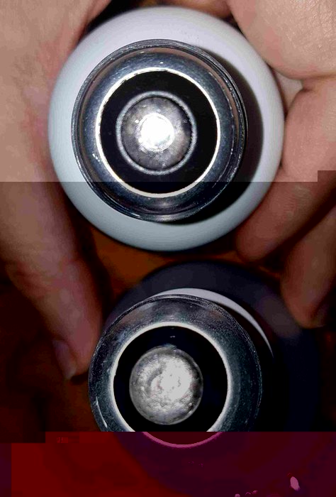

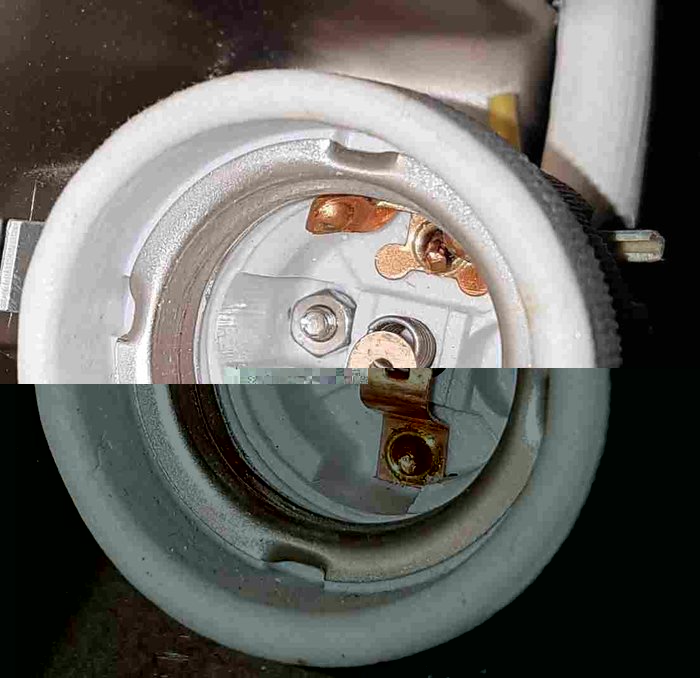

um das Problem im Betreff näher zu erläutern.. Ich habe in meinem Zimmer eine Wandlampe in der aktuell eine Energiesparlampe ist. Diese wollte ich gegen eine LED Lampe tauschen. Die LED Lampe geht in meinem Zimmer aber nicht in der Küche (Deckenlampe) aber schon. Die Energiesparlampe funktioniert ebenfalls in der Küche. habe schon versucht die LED Lampe mal fester und mal lockerer in die Fassung zu schrauben aber nichts passiert.
Um es kurz zu fassen:
Energiesparl.: Zimmer ja, Küche ja
LED: Zimmer nein, Küche ja
Folgendes steht auf der Energiesparlampe:
70 mA, 9W, 230V
Auf der LED steht:
60 mA, 7W, 220-240V, 806 lm und 2700 K
Hoffe jemand hat hier eine Idee warum es in meinem Zimmer nicht funktioniert in der Küche aber schon? Vll helfen die Bilder im Anhang bei der Problem findung?

Ich vermute, dass das untere Ende am Leuchtmittel schon zu dick ist, sodass es nicht tief genug hinein geschraubt werden kann. Es setzt auf.
Wenn der mittlere Kontakt am Leuchtmittel keinen Kontakt zum mittleren Pol in der Fassung hat bzw. herstellen kann, dann kann auch kein Strom fließen.

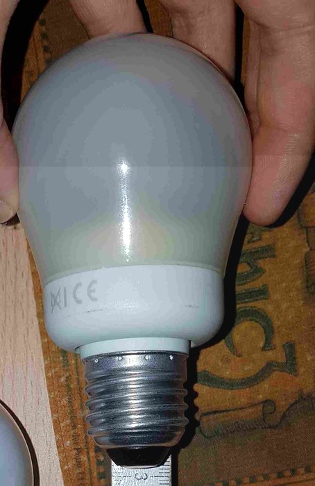

Kann man was dagegen tun? Wie geschrieben hab ich die Lampe auch mal nur leicht rein gedreht und es geht trotzdem nicht.
Kann ich die Lampe eigentlich Gefahrlos rein drehen wenn der Lichtschalter an ist? Vll geht Sie ja wenn sie so und so tief in der Fassung steckt?
Sorry falls die Frage doof ist, aber ich frag lieber bevor ich nachher nen Schlag bekomme
Edit: Habe mal nochmal 2 Bilder angehängt mit einem Zollstock am "Gewinde"
Hast Du einen Lötkolben?
Falls Ja, dann löte doch einfach noch etwas Lötzinn auf den mittleren Kontakt am Leuchtmittel auf. Laut Zollstock fehlen nur ca. 1mm.
Wie denn auch. Wenn Du das Leuchtmittel nur wenig reinschraubst, ist der mittlere Kontakt noch etwas weiter entfernt.
Das Leuchtmittel muss schon komplett reingeschraubt werden. Aber nicht versuchen, das Leuchtmittel richtig fest einzuschrauben.
Du darfst aber auf keinen Fall die Fassung selbst anfassen --> maximal außen an der Keramik (ist ein Isolator). Die Fassung (und alles in ihr was aus Metall ist) steht unter Spannung. Finger reinstecken ist ebenfalls ungesund.
Falls Du noch immer Bedenken hast, hol Dir eine 2. Person, die den Lichtschalter im Ernstfall* ausschaltet.
* Ernstfall --> wenn Du unkontrollierte, zuckende Bewegungen machst --> auch wenn das möglicherweise lustig aussieht.

Auf den mittleren Kontakt etwas Zinn aufzulöten kann auch schief gehen. (Innere Kontakt kann sich lösen.)
Wenn es wirklich nur 1 mm ist, kann er den + Kontakt in der Mitte der Lampe etwas anheben.
Die Feder garantiert den Kontakt ja weiterhin.
Unbedingt die Sicherung ausschalten und überprüfen ob wirklich kein Strom mehr auf der Lampenfassung ist.

Also auf dem Zollstockbildern ist das untere die alte Energiesparlampe und die sieht für mich kürzer aus als die LED :\

Versuch doch noch mal in der Küche einzudrehen.
Mach dir einen Punkt oder Strich auf die Led-Lampe.
Danach dreh sie wieder bei dir rein.
Dann sieht man ja, wie weit die Lampe in die Fassung "eintaucht".
