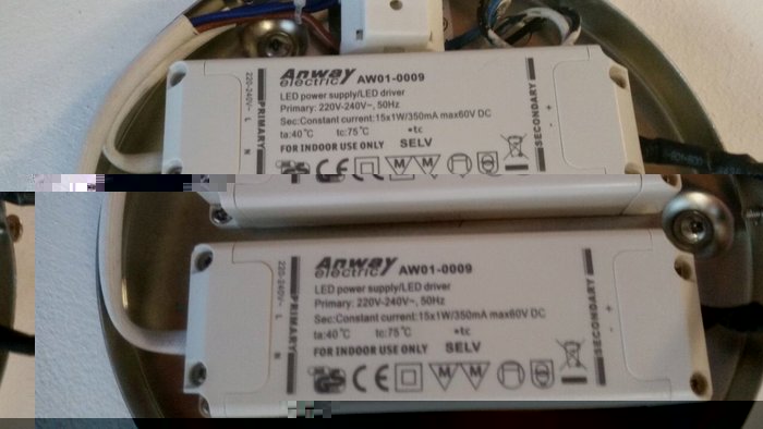

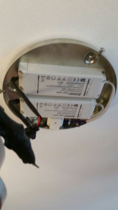

ich habe folgendes Problem, habe mir vor 2 Jahren eine LED- Deckenleuchte mit 8 LED’s gekauft.
Jetzt, wo die Garantie abgelaufen ist, geht’s los… Vor ein paar Monaten hat eine LED angefangen zu blinken. Das ist nur ein paar mal passiert. Gestern sind auf einmal sofort 4 stück ausgefallen. Ich bin kein Elektriker, und meine Kenntnisse sind eben so.. Unter der Abdeckung sind 2 ANWAY LED Treiber, an denen jeweils 4 LDS verbunden sind. Ich habe bereits versucht die Kabel umzuklemmen, aber trotzdem bleiben die gleichen 4 LED’s aus. Okey, sie sind nicht ganz aus aber sie leuchten sehr Schwach, das sieht man aber nur wenn man von unten genau auf sie draufschaut.
Vielleicht hat jemand eine Idee?
Grüß
4 LED’s ausgefallen..
Hallo parale,
möglicherweise ist hier nur eine LED (bzw. ein COB-Modul) defekt, durch eine Reihenschaltung ist dann aber eine ganze 4er-Kette dunkel. Erster Ansprechpartner für ein Ersatzmodul wäre natürlich der Händler, bei dem du die Leuchter gekauft hast, bzw. der Hersteller.
-Handkalt
-Handkalt
parale hat geschrieben:Hallo,
Jupp das ist voll ärgerlich. Aber Handkalt hat recht, da stecken so viele Elektronikbauteile drin, eins davon kann locker kaputt sein.
