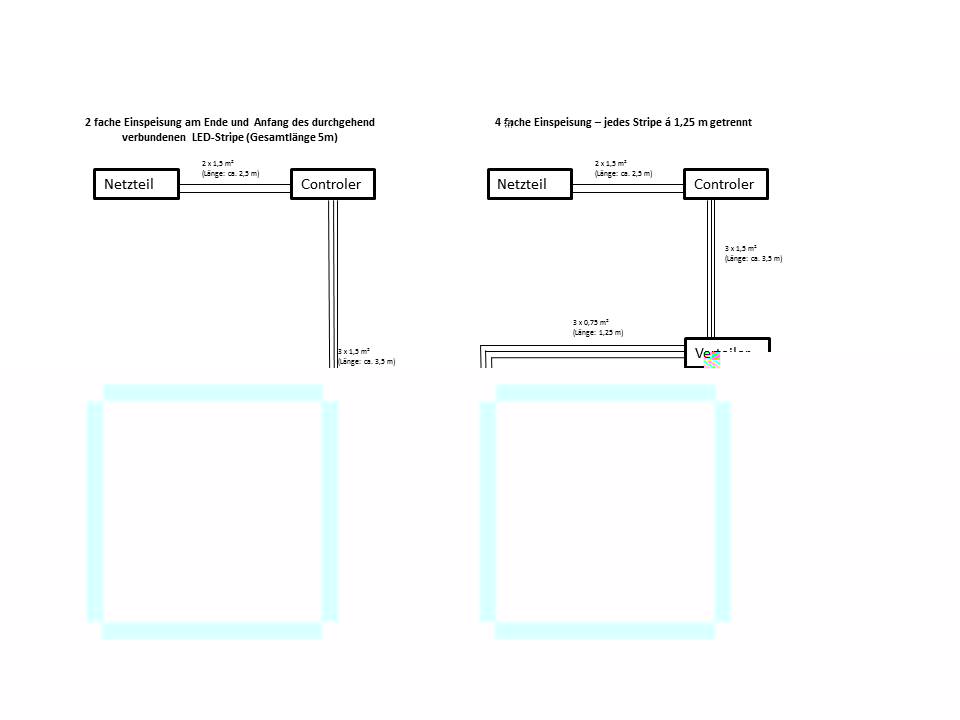

ich möchte mich hier versichern, dass ich beim Anschluss meiner LED Stripes keine Fehler mache.
Ich habe 5 m CCT (Weißmischung - Farbtemp. einstellbar, dimmbar) LED Stripes (28 Watt/m --> 140 Watt/5m), ein Netzteil (LPV-150-24 LED Netzteil 24V / 150W constant voltage) und einen kabelgebundenen 2 Kanal Wand-Controler (D-2 LED Wandcontroller 2-Kanal (CCT) 12-24VDC 2x4A PWM).
Nun möchte ich die Stripes in einem Quadrat verlegen zu je 125cm Kantenlänge. Vom Netzteil zum Controler und weiter zur Verteilung liegt 3 x 1,5 m2. Im Verteiler splitte ich dann auf 2 Leitungen mit 3 x 0,75m2. Jede 3x0,75 Leitung (beide gleiche Länge) führen zu 2 gegenüberliegenden Ecken meines "Quadrates". Dort speisen Sie jeweils 2 der 1,25 m langen Stripes.
Würdet ihr das auch so machen?
Oder würde eine 2-fache Einspeisung reichen? So würden die parallel zum Stripe verlegten Leitungen entfallen. Hat die 4-fache Einspeisung bei dieser Länge Vorteile?

Die Entfernungen sind folgende:
Netzteil - Controler: = ca. 2,50m
Controler - Verteiler: = ca. 3,50m
Verteiler - LED Stripe: bei 4-facher Einspeisung (4x 1,25m-Stripes) 2 x 1,25m.
Bei 2-facher Einspeisung (Anfang und Ende des 5mStripes) entfällt der Verteiler.
Zum besseren Verständnis findet ihr ein Bild im Anhang.
Seht ihr Vorteile der 4 fachen Einspeisung oder kann ich mir den Aufwand mit Verteiler und den beiden 1,25m 0,75m2 Leitungen sparen?
Danke!
Danke!

Der 5m lange Ledstripe hat eine Leistungsaufnahme von 140W und wird mit 24V betrieben.
Der Strom beträgt (P / U = I): 140W / 24V = 5,8333A.
Auf der 2,5m langen Strecke zwischen Netzteil und Controller gehen über das 1,5mm² Kabel 0,346V verloren.
Bei der 2-fach Einspeisung teilt sich der Strom von 5,8333A auf 2 Adern auf = 2,91667A. Minus muss den Strom von warmweiß + kaltweiß zurück transportieren. Der Strom durch diesen Leiter beträgt noch immer 5,8333A.
Spannungsabfälle für warmweiß bzw. kaltweiß (2x 1,5mm²): jeweils 0,121V
Spannungsabfall auf der Rückleitung = MInus (1,5mm²): 0,242V
Spannungsabfall insgesamt (vom Netzgerät bis zu den Stripes): 0,346V + 0,121V + 0,242V = 0,709V --> passt.
Gedimmt wird per PWM. Die Helligkeit wird durch das Puls-Pausen-Verhältnis gesteuert. Die Leistungsaufnahme ändert sich, jedoch nicht der Strom durch die Kabel. Dieser ist gleichbleibend.
Bei der 4-fach Einspeisung kommen noch 1,25m Kabel hinzu (eher noch ein paar Zentimter mehr). Das brauche ich gar nicht mehr ausrechnen. Der Spannungsabfall würde zu hoch werden.
Zulässiger Spannungsabfall sind max. 3% der Nennspannung.
in einem 24V System: 24V x max. 0,03 [3%] = max. 0,72V.

Es gibt Ausnahmesituationen, wo eine doppelte oder mehrfache Spannungseinspeisung durchaus Sinn macht. Zum Beispiel für lange Strecken einer Beleuchtung, wo das Netzgerät nicht einseitig sondern mittig montiert werden kann und die Spannungseinspeisung mittig und an den Enden erfolgt. Je Kürzer das Kabel bis zum Netzgerät, desto geringer auch der Spannungsabfall.
Für Dein Projekt ist dies aber nicht erforderlich.
Viel Spaß beim Bauen.
