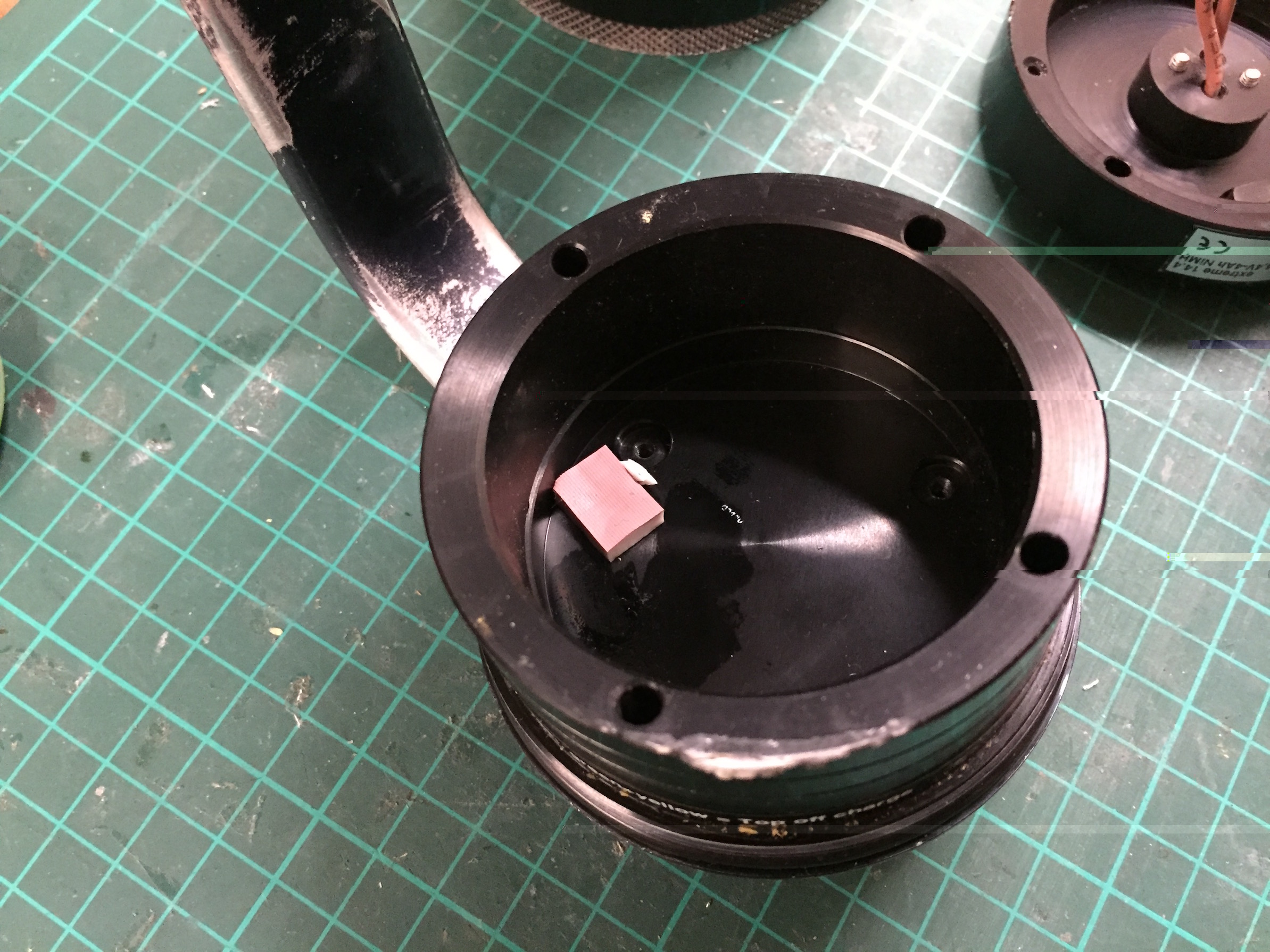

Ich habe nun eine Tauchlampe geschenkt bekommen. Es handelt sich dabei um eine MBSUB 14.4 Extreme. Hier ist der Akku am End Of Life und soll getacscht werden. Das die Leuchtdauer und Intensität mit der originalen Halogenleuchte eher bescheiden ist, kam direkt der Gedanke auf, diese auf LED umzurüsten. Weil wegschmeißen ist mir irgendwie bei den Preisen auch zu schade.
Die Gegebenheiten gestalten sich hierbei etwas anders als bei der kleineren Schwester. Die Leuchte hat ein Akkupack (LiMH) mit insgesamt 14,4 V und 4500 mAH. Es sind also 12 Akkus verbaut und auch der Durchmesser der Leuchte ist deutlich größer. Genaue Maße hierzu kann ich aber erst heute Abend nachreichen. Ein weiteres Merkmal ist die PWM Schaltung. Hier bei ist es Möglich eine Überspannung auf 130 % einzustellen. Auf diesem Bild kann man dies ganz gut erkennen.
Ein Unterschied zu meiner Leuchte ist die Ladebuchse. Bei meiner sind die Anschlüsse wenn ich mich richtig erinnere nicht hinten außen, sondern man muss die Lampe öffnen und der Anschluss ist dann oben, wo auch die Leuchte in die Fassung gesteckt wird. Davon auch später ein Bild.
Ideen hätte ich genug und auch am löten soll es nicht scheitern. Zum herstellen der Aluteile oder irgendwelcher benötigten Halterungen, Kleinteile ect. könnte ich auf eine Portalfräse und einen 3D Drucker zurückgreifen. Soweit alles gut.
Mir fehlt es leider an den notwendigen Elektronik Kenntnissen und hoffe da auf Eure Hilfe.
Aufgrund der anderen Daten (Spannung, Prozentangaben der PWM Schaltung und auch der anderen Akkukapazität), gehe ich mal davon aus, dass die Schaltung ja nicht einfach von der kleineren Leuchte übernommen werden kann.
Ziel des ganzen ist es, bei möglichst langer Leuchtdauer auch möglichst viel Lichtleistung aus der Lampe zu holen. Eine Eierlegende Wollmilchsau wird zwar wahrscheinlich nicht umsetzbar sein, vielleicht kann man aber einen guten Kompromiss finden.
Ich freue mich auf Eure Antworten und wie versprochen, genauere Bilder der bereits zerlegte Leuchte folgen Später.

Anbei mal ein paar Bilder

nochmal ein kleiner Nachtrag bezüglich der Größe.
72mm Durchmesser von Anfang Lampenfassung bis Ende Reflektor. 60mm hoch. Dann folgt als Abschluss der Deckel, der innen noch einmal einen etwas kleineren Ring hat. 62mm Innendurchmesser und etwa 3mm hoch.
Gruß Timo

Klingt doch soweit erstmal nach einem sehr guten Plan, Hab mir die Bilder von der Handlampe mal angeschaut und bin von der Leistung Restlos begeistert. Unglaublich was da aus der kleinen LED raus zu holen ist.
Also von mir aus kann die Ladeelektronik ruhig aus der Lampe raus. Dafür würde ich mir von meinem Arbeitskollegen mit dem 3D Drucker ein Gehäuse drucken lassen, wo ich die Elektronik drin verstauen kann. Direkt mir kleine Steckdose und das Gegenstück dann in die Lampe. Bezüglich der Ladeanschlüsse ist das eigentlich überhaupt kein Problem. Mein Modell hat keine außenliegenden Anschlüsse.
Auf dem ersten Bild was ich gepostet habe sieht man den Anschluss für das Netzteil direkt neben der Fassung für die Halogen Leuchte.
Diese Buchse würde ich mit in der Gehäuse einarbeiten lassen. Somit also bei geschlossener Lampe kein Kontakt nach außen.
Also gehts ja jetzt schon fast ans eingemacht. Die Platine. Also an der Stelle wo eigentlich die Lade und Schaltelektronik sitzt, ist ein Alu Ring aufgesetzt. Nimmt man die Elektronik raus, habe ich da einen Raum von 29mm Höhe und ca 62,5 mm Durchmesser. Das wäre doch Wahrscheinlich mehr als Ausreichend, um da drin die neue PWM Platine und die KSQ unterzubringen ?! Oder sollte man die besser voneinander trennen. Wenn ja, wo könnte das das ganze aussehen und vor allem welche Teile brauche ich dafür. Das ist immer genau das, wo mein Latein aufhört *lach*. Zur Veranschaulichung ein paar Bilder im Anhang.
Damit hätte man oben den gesamten Platz frei und sogar noch etwas mehr Höhe (ca. 15mm) um die LED mit Reflektor und Kühlkörper unter zu bringen. Nimmt man zur Kühlung besser einen Alu Block oder besser wie bei der Handlampe etwas mit Fächern. Auch den würde ich wahrscheinlich von meinem Kollegen fräsen lassen.
Ich freue mich jetzt schon auf die ersten Ergebnisse und eigentlich ist noch gar nichts passiert :)

Also ich habe jetzt noch einmal nachgemessen. An der Stelle wo original die Ladeelektronik sitzt und dann die Platine mit den REED Kontakten hin kommt hat das Gehäuse nur einen Durchmesser von ca 55mm und das auf einer Höhe von ca. 15mm.
Im Anhang zur Platine ein paar Bilder mit angelegtem Lineal. ICh hoffe dass man darauf genug erkennen kann.
