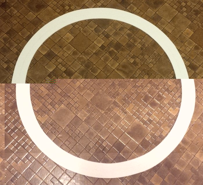

Ausgangspunkt war diese 1-m²-Platte leicht satiniertes Plexiglas aus dem Max-Bahr-Insolvenzverkauf (Schutzfolie rechts unten entfernt), die den Diffusor ergeben soll:
Nach ein wenig Rechnen (finanziell und größenmäßig) und einem Papp-Prototypen habe ich entschieden, dass 2 m LED-Stripe im Kreis angeordnet verwendet werden sollen. Ein solcher Kreis hätte einen Durchmesser von 200 cm / π = 63,66 cm. Der Diffusor soll die Form eines 10 cm breiten Rings haben. Dafür habe ich einen äußeren Kreis mit 73,66 cm und ein inneren Kreis mit 53,66 cm Durchmesser mit einem sehr improvisierten Zirkel aufgetragen:
Mit der Stichsäge und speziellen Sägeblättern (Bosch "clean for PMMA") habe ich den Ring dann "nahezu rund" ausgesägt (Foto noch mit Schutzfolie):

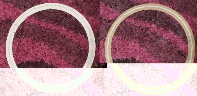

Als Träger für die LED-Stripes habe ich mir im Baumarkt eine 3 mm starke, einseitig weiß beschichtete HDF-Platte ausgesucht. Alu wie bei meiner Pendelleuchte wäre natürlich besser, wollte ich mir aber verarbeitungstechnisch nicht antun. Diese habe ich auch wieder gesägt, allerdings mit 5 cm Breite des Rings:
Weiter geht's dann mit den LED-Stripes...

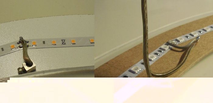

Als weiße LED-Stripes habe ich mir die guten LumiFlex Performer 35 warmweiß ausgesucht. 2 m davon bringen laut Datenblatt 2440 Lumen. Der Diffusor schluckt natürlich davon wieder einiges, aber für eine direkte Beleuchtung hoffe ich erst mal, dass es reicht. Für RGB-LEDs habe ich hingegen ins absolut unterste Regal gegriffen und ein Billigstprodukt bestellt.
Beide Sorten von Stripes lassen sich alle 10 cm teilen, was ich dann auch gemacht habe. Die jeweils 20 Schnipsel habe ich im Kreis auf die beiden Seiten des HDF-Rings geklebt und die durchtrennten Leiterbahnen wieder verbunden. Die beiden Seiten sehen dann so aus:
Für das Verbinden der Leiterbahnen habe ich einiges ausprobiert, aber leider keine wirklich gute Vorgehensweise gefunden. Da man auf die Kontaktflächen der Stripes lötet, ist das ja eine Art von SMD-Löten. Nur dass man ein winziges, wegrollendes Stück Draht verlöten will, was auch noch zur Hälfte in der Luft schwebt. Selbst eine vergleichsweise gut gelungene Verbindung sieht leider nur so aus:
Zur Stromversorgung und gleichzeitig wackelfreien Aufhängung an drei Punkten verwende ich Lautsprecherkabel. Die 2 x 3 = 6 Adern passen genau, um die RGB- (4-polig) und die Weiß-Leiste (2-polig) anzuschließen. Dazu habe ich den Ring im 120°-Abstand dreimal angebohrt, um je eine der beiden Adern des Lautsprecherkabels durchzuführen. Als Zugentlastung verwende ich das Innenleben einer Lüsterklemme. An die weiße Leiste habe ich das Lautsprecherkabel direkt angelötet; beim RGB-Stripe habe ich wegen des geringen Platzes noch eine dünnere Leitung dazwischengesetzt:

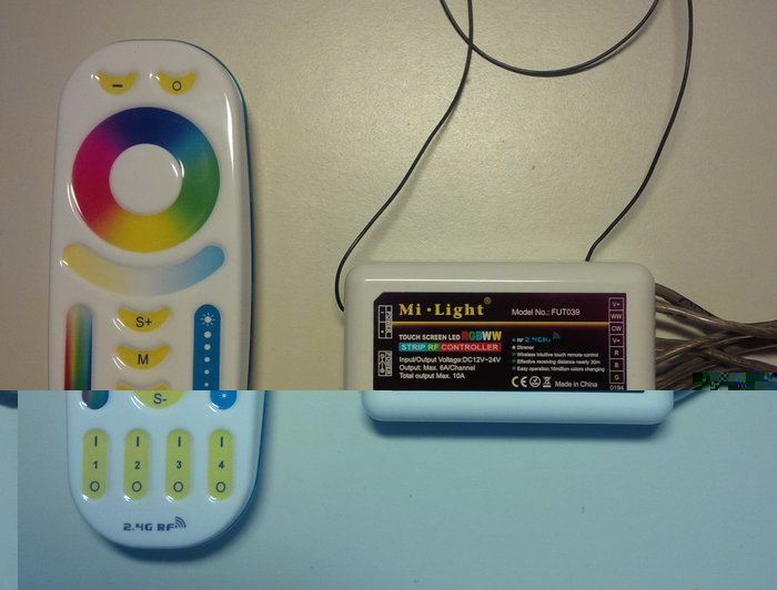

Wie steuere ich das ganze jetzt? Hier im Forum ist schon öfter das Mi-Light-System erwähnt worden, eine Art Billig-Alternative zu Hue. Und erfreulicherweise ist in diesem System relativ neu ein RGBWW-Controller mit passender Fernbedienung erhältlich, das Modell FUT039:
Der FUT039 hat fünf Ausgangskanäle für rot, grün, blau, kaltweiß und warmweiß. Man kann ihn über die Fernbedienung grundsätzlich auf zwei Arten steuern: im Tunable-White-Modus und im RGBW-Modus. Wenn man auf den kaltweiß-warmweiß-Steuerbogen drückt, geht der Controller in den Tunable-White-Modus. Die RGB-Ausgänge sind dann abgeschaltet und man kann mit dem Steuerbogen die Farbtemperatur einstellen sowie mit dem rechten Balken dimmen. Wenn man auf das Farbrad drückt, geht der Controller in den RGBW-Modus. Hier kann man mit dem Farbrad die RGB-Farbe auswählen, mit dem rechten Balken dimmen sowie mit dem linken Balken weißes Licht (kaltweiß und warmweiß gemeinsam) zumischen. Das ist alles sehr sinnvoll gemacht. Zwei Dinge gehen nicht: 1. mit den RGB-Leds Mischfarben erzeugen, bei denen alle drei Grundfarben aktiv sind. Über den Farbring erreicht man nur Farben, die aus maximal zwei der drei Grundfarben gemischt sind. 2. die Balance zwischen kaltweißen und warmweißen LEDs ändern, wenn die RGB-LEDs aktiv sind. Im RGBW-Modus sind kaltweiß und warmweiß immer auf der gleichen Dimmstufe aktiv. Ansonsten gibt es noch diverse Farbwechselprogramme (Programmauswahl mit der M-Taste, Geschwindigkeit mit S+/S-), einen globalen Ein- und Ausschalter und einzelne Ein- und Ausschalter für die vier möglichen Empfängergruppen. Bei externer Abschaltung der Stromzufuhr speichert der Controller den letzten Zustand; bei Spannungswiederkehr oder Einschalten über die Fernbedienunung gibt es einen Softstart (schnelles Hochdimmen von 0 auf den gespeicherten Zustand).

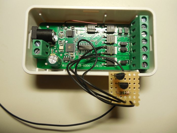

Wenn man den Controller öffnet, findet man folgende Platine:
Drauf ist im wesentlichen ein 78L05 Spannungsregler (5 V), ein weiterer Spannungsregler für 3,3 V, ein Baustein für die Funkschnittstelle, ein STM8S003F3P6 Mikrocontroller, ein CD4050BM Puffer und Leitungstreiber und fünf 09N03-MOSFETs für die Ausgänge.
Mit einem 24-V-Netzteil versorgt kann ich die RGB- und warmweiß-Stripes direkt an den Controller anschließen. Für den Fluter mit der Konstantstromquelle gilt das natürlich nicht. Als bekennender Transistorschaltungs-Laie ein wenig in der allwissenden Müllhalde gesucht und Tipps gefunden, man möge im Controller das 5-V-PWM-Signal am Gate der Ausgangsstufe abgreifen und mit einem 2N7000-Transistor das zum Kurzschließen des Dim-Eingangs verwenden. Zusätzlich war es noch notwendig, das PWM-Signal zu invertieren. Ich bin damit auf folgende Schaltung gekommen (hoffentlich korrekt; falls sich jemand auskennt und Korrekturen hat, bitte her damit):

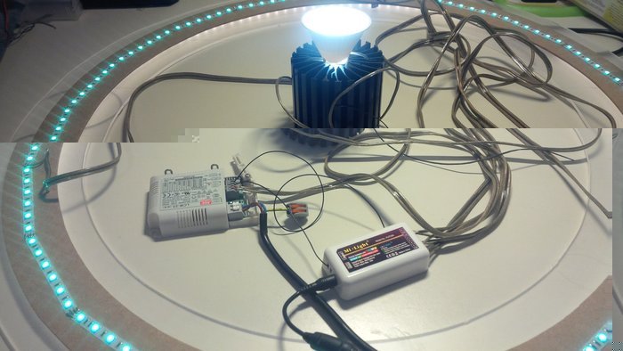

Das PWM-Signal und GND habe ich an dem Ausgangs-Transistor abgegriffen, für die +5V war letztlich ein Beinchen des Leitungstreibers die bequemste Möglichkeit. Das ganze habe ich auf einem kleinen Schnipsel Streifenrasterplatine aufgebaut, die bequem noch in das Gehäuse des Mi-Light-Controllers passt:
Ein chaotischer Versuchsaufbau, bei dem alles angeschlossen ist (24-V-Netzteil nicht im Bild):
Soweit funktioniert erst mal alles wie gewünscht. :D Die Deckenaufhängung könnte mir aber noch etwas Kopfzerbrechen bereiten... :oops:

Sehr schönes Projekt!
Die Lötstellen an den LED-Streifen solltest Du allerdings nochmal überarbeiten. Bei den abgebildeten Lötstellen könnte es im Laufe der Jahre schon allein durch die normalen Schwankungen der Raumtemperatur zu Unterbrechungen kommen; und Du schreibst ja selbst, dass es sich dabei noch um "die besseren" Lötstellen handelt.
Wichtigstes Material zum Überarbeiten: Flussmittel, z.B.:
https://www.ersa-shop.de/product_info.p ... oeten.html
Zusätzlich brauchst Du - neben der Lötstation - nur noch einen feinen Pinsel zum Auftragen des Flussmittels und einige Zahnstocher aus Holz zum Fixieren der Drahtstücke.
Die Vorgehensweise ist einfach:
- Lötstation auf 370°C stellen (420° geht auch, aber nur mit ausreichend Erfahrung, da dann alles sehr schnell geht)
- auf die zu überarbeitende Lötstelle einen Tropfen Flussmittel auftragen
- mit einem Zahnstocher (eine Spitze flach aufgelegt) den Draht durch etwas Druck fixieren
- Lötspitze am feuchten Schwamm reinigen
- mit der Lötspitze ein klein wenig Lötzinn aufnehmen (das dient nur zur Erzeugung einer Wärmebrücke beim Löten; es wird kein zusätzliches Lötzinn zur Lötstelle hinzugefügt)
- Lötspitze mit Lötzinn und der flachen Seite auf die Lötstelle auflegen
Das vorhandene Lötzinn schmilzt dadurch auf und fließt durch das Flussmittel sauber entlang des Drahtes. Der eigentliche Lötvorgang sollte nicht mehr als ca. 2 Sekunden dauern.

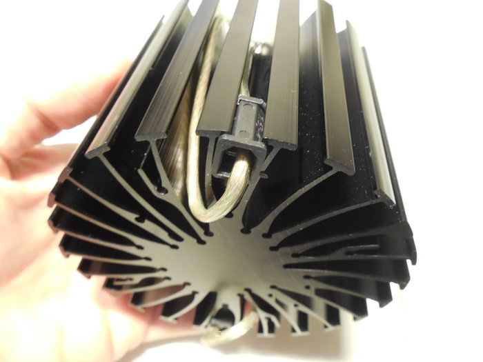

Zuletzt geht es jetzt an die Aufhängung der ganzen Konstruktion. Beim Leuchtring und Diffusor ist hier ja schon alles klar, den Fluter kann ich aber natürlich nicht an den COB-Lötstellen aufhängen. Hier habe ich richtig Glück gehabt und ganz schnell Schraubklemmen gefunden, die sich nach dem Abknipsen von zwei Ecken exakt zwischen zwei Lamellen des Kühlkörpers schieben lassen und von den Ecken am anderen Enge gehalten werden. Also solche Schraubklemmen auf die Fluter-Zuleitungen geschoben, die Leitungen einmal nach unten und wieder zurück durch den Kühlkörper geführt und mit den Schraubklemmen fixiert:
Wie ich fast schon vermutet habe, brauche ich übrigens keinen Ledil-Reflektor für den Fluter. Der hängt so nah an der Deckenplatte, dass der natürlich Abstrahlwinkel des COB-Moduls passt. Für die Deckenaufhängung habe ich eine weitere einseitig weiß beschichtete HDF-Platte gekauft, diesmal etwas stabiler mit 5 mm Stärke. Daraus wieder einen Kreis gesägt, mit ca. 78 cm Durchmesser noch etwas größer als der Diffusor. Um möglichst wenig Verluste beim Fluter zu haben, habe ich die Platte noch mit "Lichtverstärkender Folie" 3M Scotchcal 3635-100 beklebt. Anschließend noch die Löcher für die 3x2 + 2x1 Zuleitungen gebohrt (hier sieht man die Rückseite ohne die Folie):
Nachdem die Leitungen alle durchgefädelt waren und die richtige Länge eingestellt, war natürlich noch eine Zugentlastung auf der Deckenseite notwendig. Für den Fluter habe ich wieder zwei Schraubklemmen verwendet; beim Ring war noch ein schön breiter "Steg" zwischen den Leitungspaaren, wo ich einfach Holzspieße durchstecken konnte. 24-V-Netzteil, Konstanstromquelle und Controller habe ich mit Tesa Powerstrips fixiert, die überlangen Kabel mit Kabelbinder und selbstklebenen Halteplättchen. Für den 230-V-Anschluss gibt's noch Wagoklemmen:
An der Holzdecke hält das ganze einfach mit drei L-förmigen Schraubhaken. Hier noch ein Schnittbild, wie die Deckenplatte am Schraubhaken hängt, der Leuchtring über die Zuleitung an der Deckenplatte und der Diffusor mit Perlonschnur am Leuchtring:
