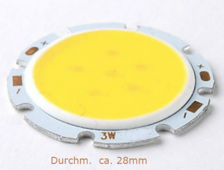

Borax, die LED hat ja auf der Unterseite direkt schon Alu, habe hier mal ein Bild davon:
So, und dann habe ich jetzt mal so eine COB-LED aufgebracht, derzeit zum Test nur mit Wärmeleitpaste und Kabelbinder zum fixieren. Ist jetzt seit ca. 45min. auf dem Edelstahlrohr eingeschaltet - jedoch auf der Außenseite wo die Luft anders zirkuliert als dann im späteren Zustand. Um etwas mehr Streß zu simulieren ist die LED auf der gelben Oberseite abgedeckt.
Aber für einen Versuch solls mal so OK sein:
mein IR-Thermometer zeigt
direkt neben der LED auf der Rohroberseite etwa 34°C
im Mittelpunkt der LED (gelbe Fläche) 52-56°C
auf der Rohrunterseite 36°C

...ist die LED auf der gelben Oberseite abgedeckt.
Das solltest Du besser nicht machen. Der 'Stress' ist zu groß. Da kann die Phosphorschicht sehr schnell kaputt gehen.
Die Temperaturwerte klingen vernünftig. 28mm Durchmesser sind für ein 3W COB schon recht groß (das sind ja schon mehr als 5cm²). Dadurch ist wohl kein zusätzlicher 'Wärmeverteiler' mehr nötig.
Eine 'moderne' COB LED mit geringer Leistung (z.B. http://www.leds.de/High-Power-LEDs/Nich ... ie-24.html mit rund 5W typisch) hat nur eine Größe von 15x12 mm...
