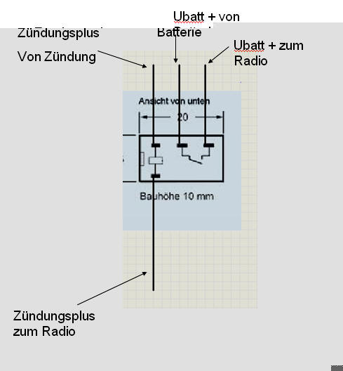

Do, 08.03.07, 18:42
Richtig angeschlossen???

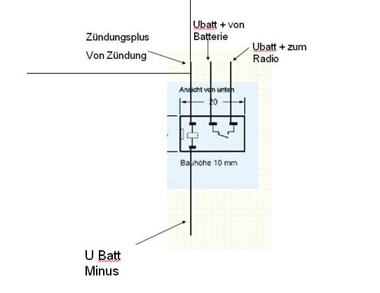

Ragnar Roeck
Beiträge: 924
Do, 08.03.07, 19:30
Jo, diese Sicherungen.
Aber in der Zeichung, unten ans Relais kommt Fahrzeugmasse/Minus dran.
Das "Zündplus" geht (wie gehabt) an das Radio und nun parallel an die Schaltung.
2fast
Beiträge: 757
Wohnort: bei Stuttgart
Do, 08.03.07, 19:35
hmm sorry? des hab ich jetzt nicht ganz kapiert ;) oder meinst du es so??
wobei das Zündungsplus von der Zündung kommt und zum Radio geht und eben nur einen kurzen Abstecher am Relais macht ;)
Ragnar Roeck
Beiträge: 924
Do, 08.03.07, 19:38
Genau, das Zündplus muss jetzt an Dein Radio UND an die Schaltung.
